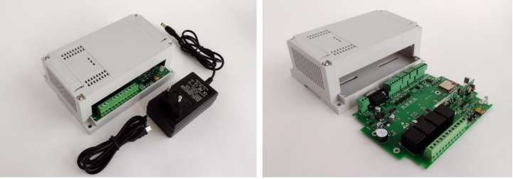

Il dispositivo che sto per presentarvi denominato FVcontroller (versione 1.0), non è stato ideato per sostituire le varie APP, questo tengo a precisarlo.
FVcontroller nasce semplicemente per avere “a portato da mano” l’intera gestione dell’impianto fotovoltaico a fronte di determinate condizioni o scenari operativi molto importanti (esempio: stringhe pannelli connessi o disconnessi, presenza rete gestore, allarme stato batterie o temperatura, produzione energia, ecc..). FVcontroller a fronte di determinati scenari preimpostati invierà automaticamente delle notifiche e/o messaggi tramite Telegram nel proprio telefonico o smartphone.
Questo significa che se non siamo in casa, FVcontroller ci comunicherà in tempo reale le informazioni sullo stato operativo dell’impianto e nel caso in cui dovessimo rilevare dei problemi e decidiamo di intervenire possiamo immediatamente rispondere con dei semplici comandi testuali inviati tramite il nostro canale Telegram.
FVcontroller integra:
- 1 sensore di temperatura e umidità
- 4 canali per la gestione di relè con i “contatti puliti” - N/A oppure N/C (Normalmente Aperto oppure Normalmente NA / NC)
- 4 canali digitali per segnalazione sullo “stata operativo” di 4 contatti puliti (Aperto oppure Chiuso)
- 1 canale WiFi 2.4Ghz per la connessione alla rete locale wireless (indispensabile per comunicare con la rete Internet)
