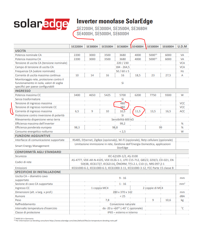

Buonasera,
il collegamento in serie o parallelo dei pannelli e quindi implicitamente la realizzazione e/o composizione della stringa, è subordinata principalmente alle caratteristiche tecniche del regolatore di carica a prescindere se questo è integrato nell'inverter oppure se è esterno...
Girovagando nella rete internet ho trovato un documento (allegato) in cui cita che il modello Solaredge SE4000H supporta in ingresso la Corrente massima di 11,5Acc mentre come Tensione massima 480Vcc (nominali 380Vcc). Questo significa che la configurazione della stringa e cioè il collegamento in serie e/o parallelo dei pannelli (compresi i nuovi) NON deve superare tali valori, pena il danneggiamento irreversibile del caricatore di carica..
Saluti e buon sole!

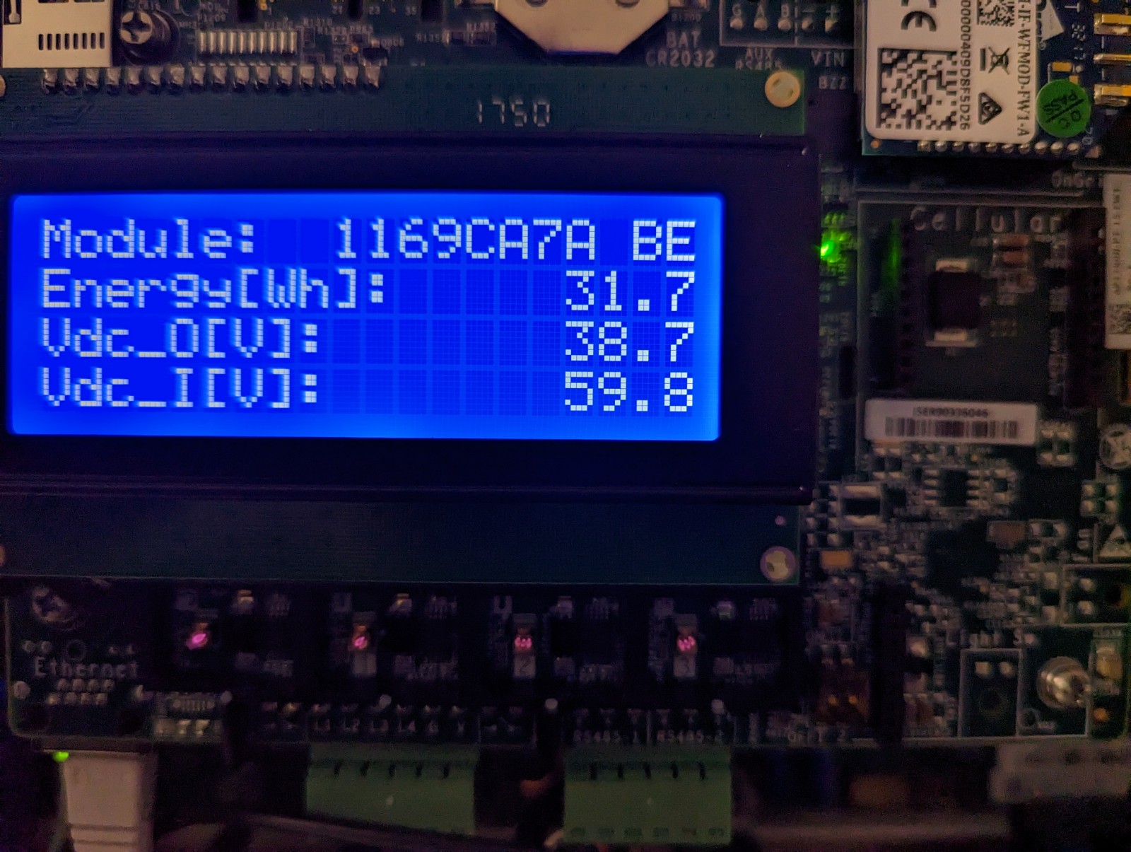

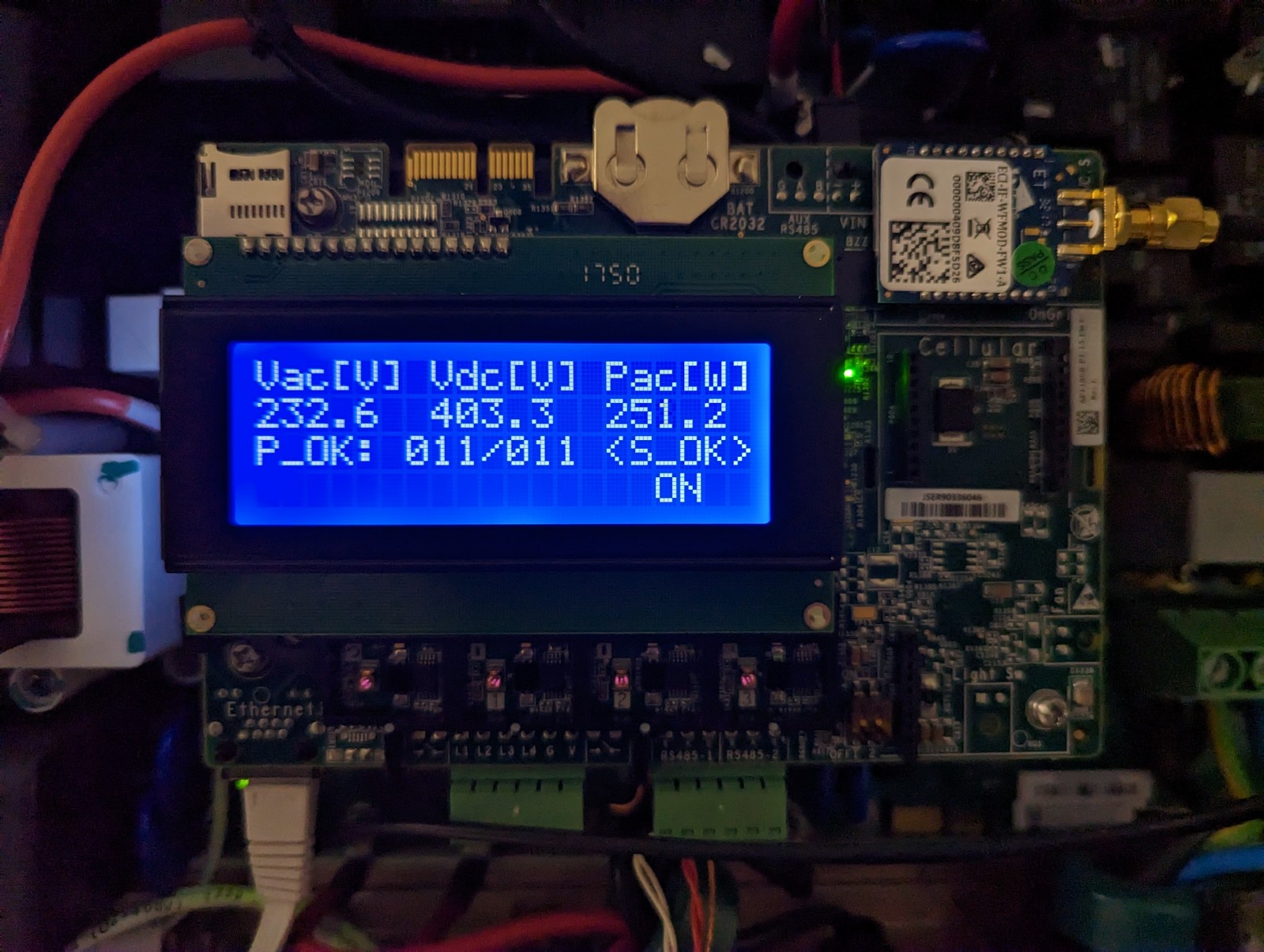

Buongiorno e grazie mille per la risposta.
Ora dovrei capire come muovermi per stare dentro i parametri del regolatore di carica, ho scattato qualche foto del display dell'inverter con qualche dato che potrebbe essere utile.
