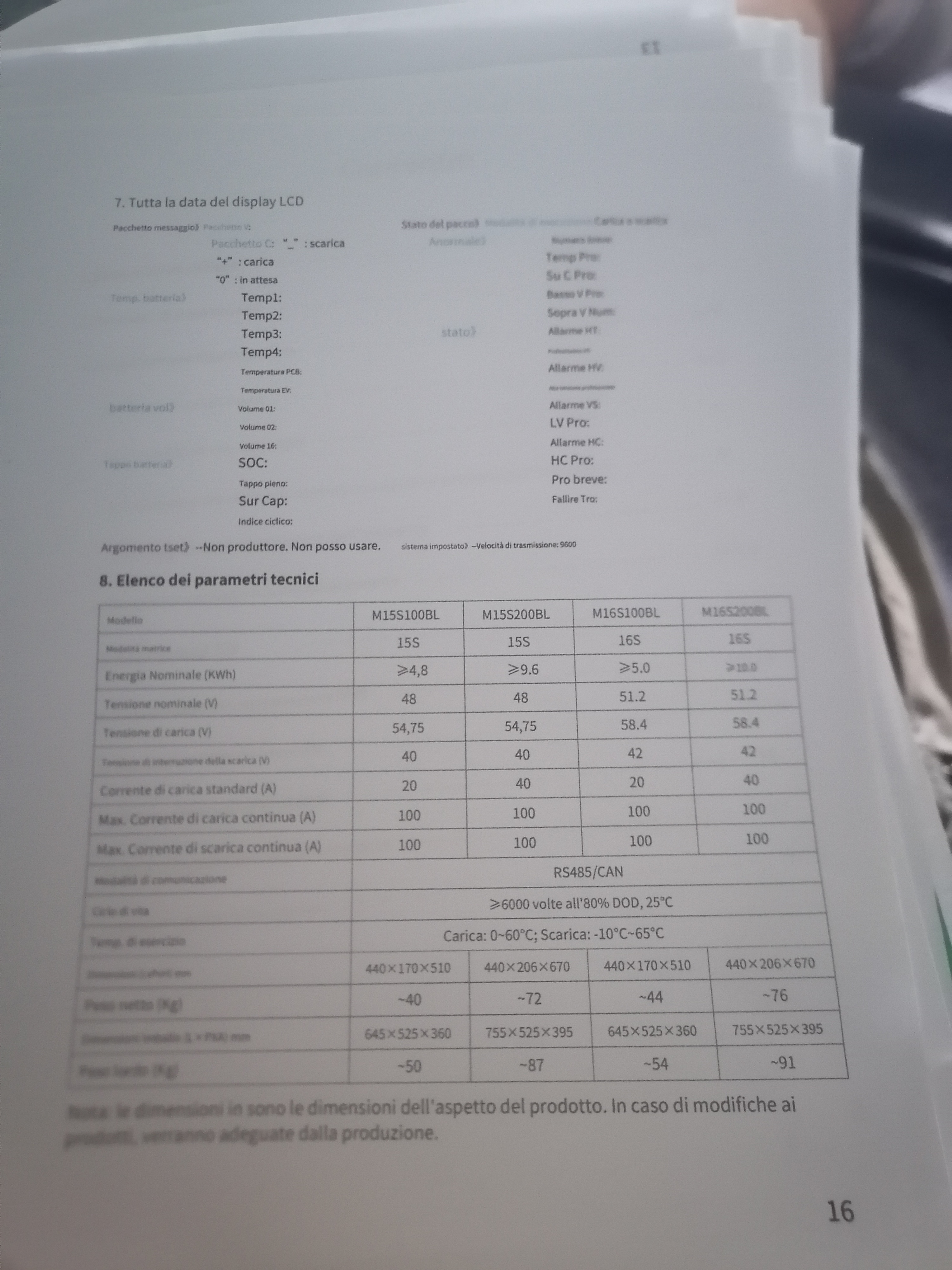

Salve ho comprato questa batteria 48v 200ha da 15 celle che lavora in un range di 40 a 54v vorrei sapere quali sono i parametri per configurare il voltronic da 5,6kwa batteria e una powmr M15s200bl vi ringrazio anticipatamente per le vostre risposte molto gradite
