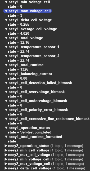

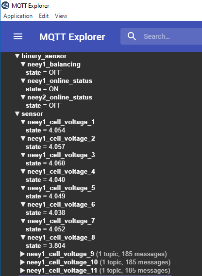

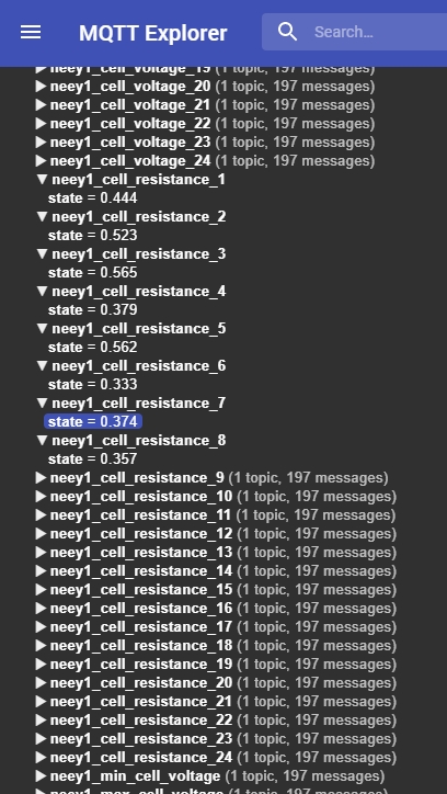

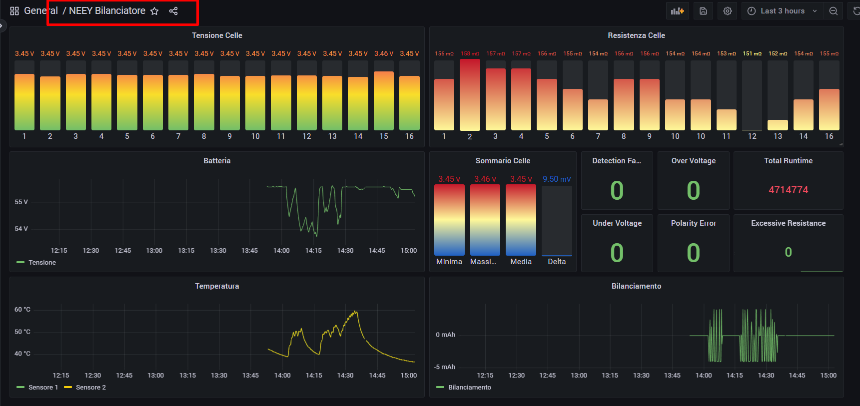

Dopo che i dati sono stati ricevuti dal broker MQTT (per la verifica si consiglia di utilizzare l’applicativo gratuito Mqtt-Eplorer), non rimane altro che “darli in pasto” in qualsiasi applicativo per la visualizzazione ed il monitoraggio con la possibilità inoltre di renderli duraturi e permanenti nel tempo al fine di realizzare dei grafici attraverso i quali sarà possibile quantificare e/o visionare con cura lo stato di funzionamento di tutto il sistema di accumulo/batteria, compresa la tensione di ogni singola cella e la resistenza hommetrica (particolare tecnico non di poco conto).
Viene semplice da comprendere che con questa modalità operativa, è possibile creare degli scenari e situazioni operative come per esempio, l’invio automatico tramite Telegram di Alert che indicano eventuali superamenti delle soglie dei Volt stabiliti e determinati nella configurazione (tensione Minima, Massima oppure Delta/Sbilanciamento), invio di Alert automatici a fronte del superamento di una certa temperatura delle celle, ecc.

Monitoraggio bilancitatore NEEY tramite Grafana
Monitoraggio bilancitatore NEEY tramite Grafana.PNG (138.53 KiB) Visto 5944 volte
4TH-NEEY-4A Smart Active Balancer 3S-4S-5S-6S-7S-8S-14S-16S-20S-21S
Soglie, Volt e Temperatura
Resistenza Hommetrica Celle
Status e Volt singole Celle
