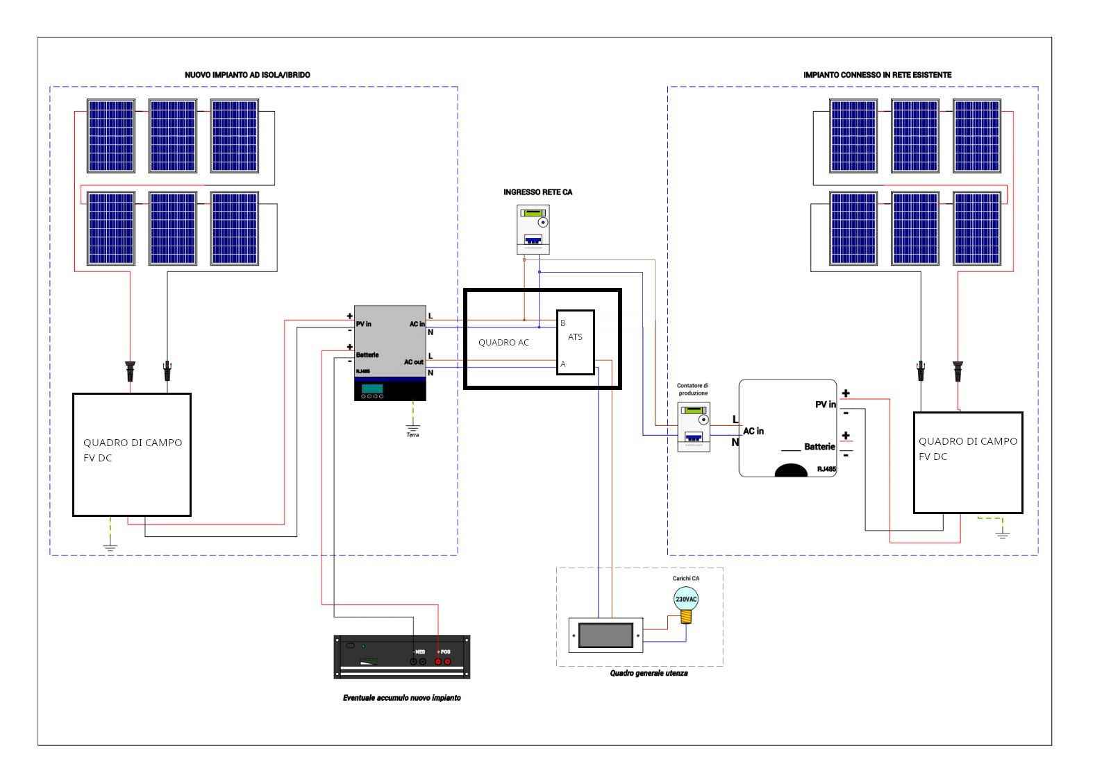

Ciao,
ti dico come ho fatto io, avendo un impianto on-grid connesso al contatore di scambio Enel.
Codice: Seleziona tutto
[Inverter On-Grid] -> [Contatore di produzione] -> [Contatore di scambio] -> [Inverter Off-Grid Voltronic] -> [Casa]
In pratica l'inverter off-grid prende l'input dal contatore di scambio connesso all'inverter on-grid, e manda l'output in casa.
Settando l'inverter Voltronic in modalità SUB (Solar-Utility-Battery), lui manda la produzione dei suoi pannelli verso casa, se non è sufficiente preleva dal contatore di scambio (servito dall'inverter on-grid), se anche la produzione dell'inverter on-grid non basta allora preleva dall'Enel.
Dovrebbe andare bene anche per te in questo modo, nel tuo caso le batterie saranno collegate all'inverter on-grid.
