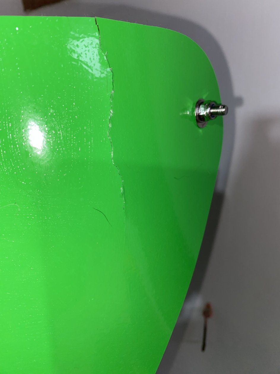

Purtroppo mentre ero li che ci lavoravo una raffica di vento ha fatta cadere e si è rotta una pala :(
Questa non ci voleva prorpio
Mi rallentera di un bel po i lavori vedo se vendono la pala come ricambio e se questa che credo sia in vetroresina sia raparabile
Cmq sono cose che succedono sono molto dispiaciuto ed innervosito ma non mi arrendo e non demordo :D

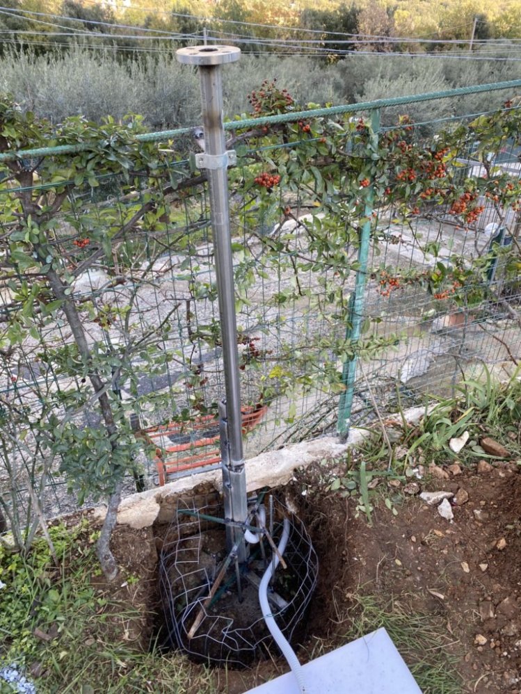

Grazie mi fa piacere che vi piace il mio lavoro questo è un dettaglio del plinto realizzato
Adesso dopo 8gg che si secca il cemento sara possibile installarla
Ovviamente ora si aggiungere il tempo per la riparazione della pala/lama o arrivo della sostituita in caso non sara riparabile

Bene essere stato aereomodellista è stato utile
Grazie ad amici del campo di volo ho trovato chi gentilmente con la vetroresina mi riparasse la lama rovinata a giorni dovrei ritirarla :D
Queste le foto della riparazione in corso "come non detto mi da errore come limite allegati raggiunto"

Intanto la pala Eolica è stata riparata e montata qui un video che riassume esperinza
