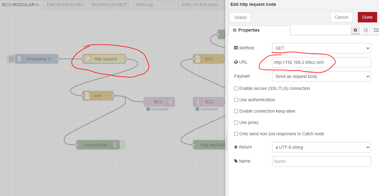

Sam ha scritto: ven nov 11, 2022 1:38 pm ho istallato la distribuzione, mi daresti + dettagli sul come leggere i dati da BMS BCC Elerix.
grazie
...come primo step dovresti accedere al NODE-RED (http://[ip.address]:1880) e nel primo flow di SX denominato "BCC-MODULAR-to-EMONCMS" dovresti configurare l'indirizzo IP assegnato BCC Modular (nello specifico nell'oggetto http request). Se tutto è andato bene dovresti iniziare a ricevere i dati e visualizzarli in "debug"

Ciao
cambiato indirizzo ip del bcc configurato ... ma non riesco a capire se comunica, in debug ho diversi errori ma non capisco bene relativi a cosa, non so se può essere attinente ma sembra ci sia un problema con INFLUXDB , se vado con il browser sulla porta 8086 ho questa risposta "404 page not found", con grafana non vedo nessun grafico e su CRONOGRAF sembra non trovi nessun database ... ti allego un log vedi se ti è utile

Re: FV-AppTotal
Sam ha scritto: lun gen 16, 2023 11:56 am
RadioLinux ha scritto: sab nov 12, 2022 9:01 pm
grazie
Rimango a disposizione.
Buon sole.
Ciao
Confermi che hai cambiato l'indirizzo IP nella configurazione dell'oggetto "http request" specificando l'indirizzo IP del Tuo BCC? (dovresti sostituire il 192.168.2.8 con il tuo).
Se la configurazione è corretta e non hai modificato null'altro dovresti iniziare a leggere i dati in debug senza errori (vedi allegato).
Per leggere i dati di INFLUXDB dovresti collegarti su CRONOGRAF il quale è in ascolto sulla porta 8888 (http://[ipaddress]:8888), anche per questo fai riferimento allo screenshot allegato..
Saluti

Ciao
ecco la mia situazione, sembra che il bcc non risponda a node red, ho verificato che sia raggiungibile dalla raspberry ti metto anche le impostazioni del bcc del gwl, vedi se sono corrette, naturamante su Chronograf non vedo nulla.
Perdona ma non so perchè non mi fa allegare mi dice che "il limite massimo di allegati è stato raggiunto".
ti mando un link drive con le foto https://drive.google.com/file/d/1M4EEbN ... share_link
