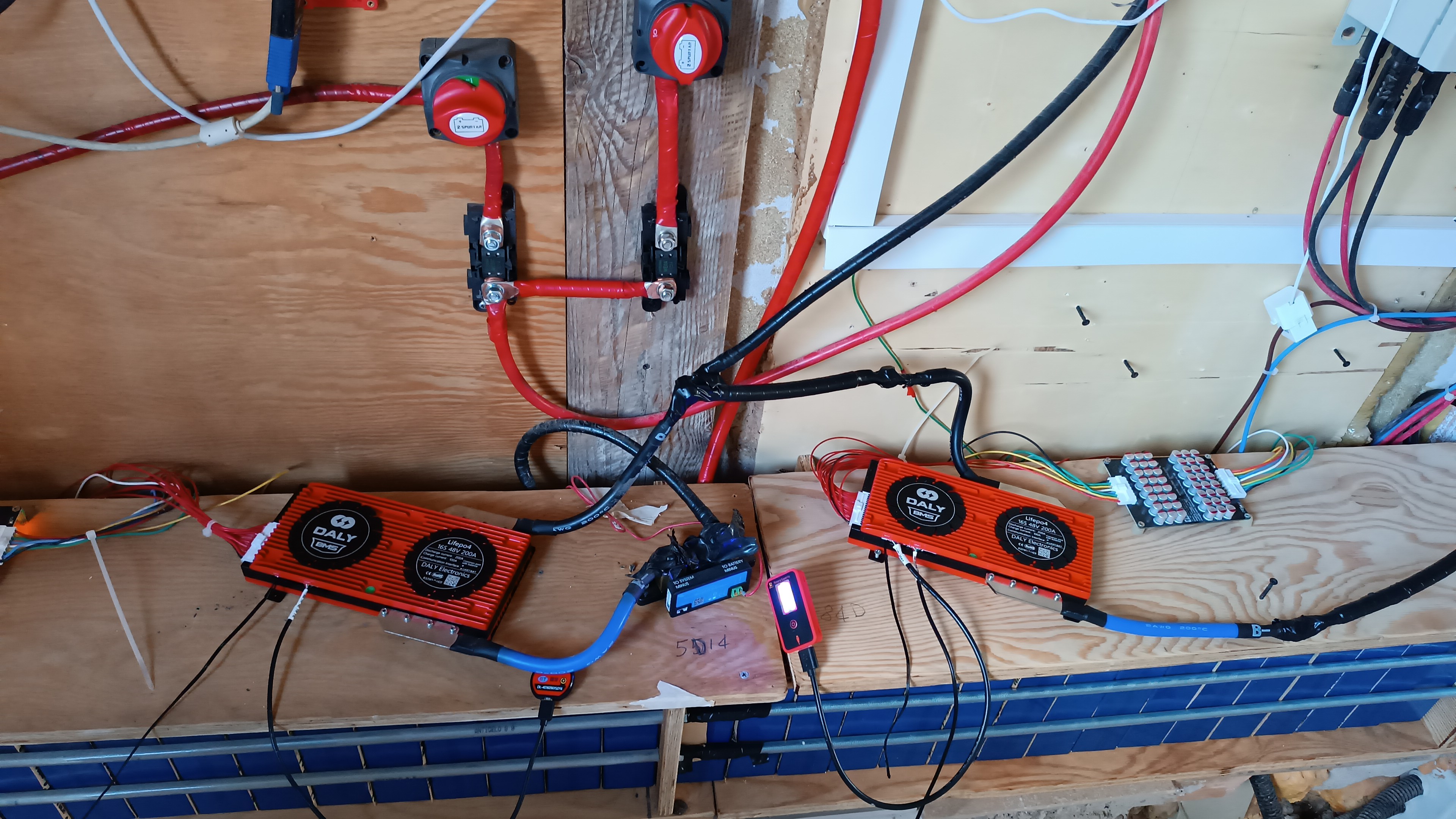

Ancora qualche passaggio, un po' di fili, da coprire e sistemare, ma pronto...

Ciao,
sto costruendo un secondo pacco batterie, ma con BMS differenti (un GWL quello nuovo e un Daly) posso mettere in parallelo i due pacchi o ci
possono essere problemi?
Grazie
