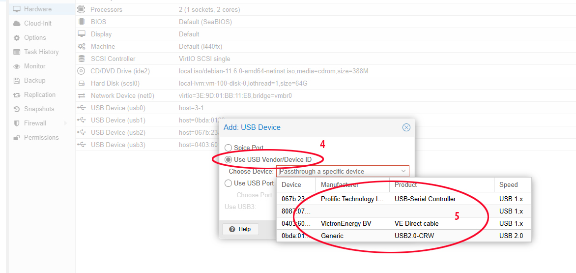

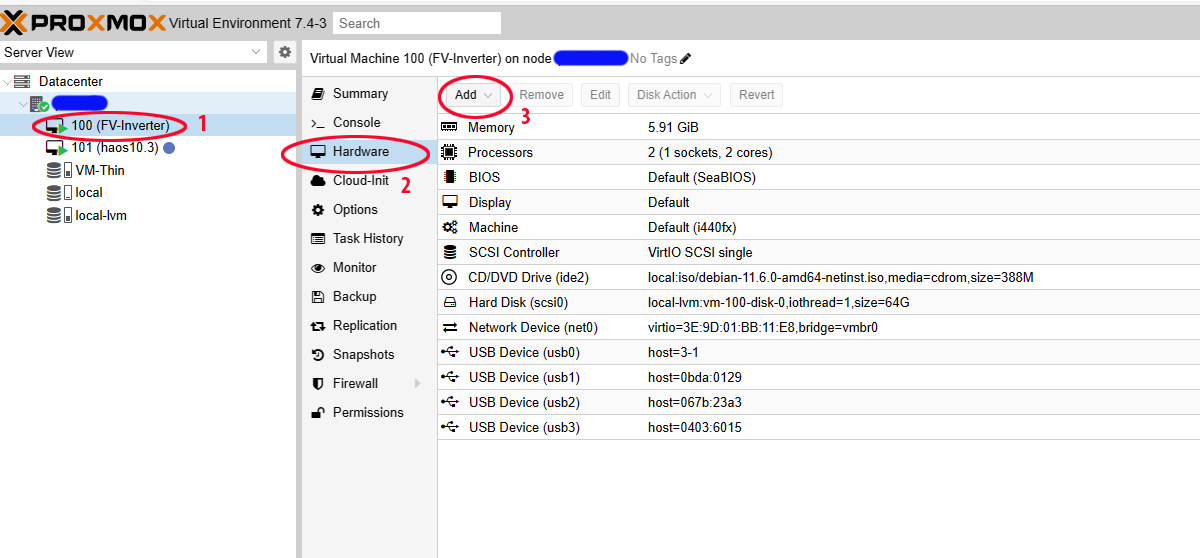

Ho installato proxmox su un minipc e caricato l'immagine gentilmente concessa da Ilario. Però mi sono bloccato sull'impostazione della porta USB. Ho collegato il minipc e l'inverter tramite un cavo usb - microusb, però non riesco a capire come fare a capire la porta che assegna debian, poi in node-red devo utilizzare sempre il comando serial per trasferire le richieste (QPIRI, QMOD...) all'inverter? Scusatemi ma non conosco linux e sto imparando node-red. Leggendo in internet ho visto che si non deve usare il serial-port ma hid, ma non riesco a capire come e che parametri di comunicazione utilizzare. Mi potreste aiutare a capire come fare?
Re: Test Disitubuzione Energiadomestica su X86
Buonasera Andrea,
solo dopo aver collegato nelle porte USB del miniPC l'adattatore "usb<>rs232" o qualsiasi altro dispositivo (inverter, shunt, bms, ecc), dovresti "posizionarti" sulla macchina virtualizzata (1), cliccare su "hardware" (2) e poi ancora su "Add" (3); a seguire dovrai aggiungere su "Use USB Vendor/Device ID" (4) e selezionare il relativo device che vorresti far dialogare tra la porta fisica di Proxmox e la porta virtuale di FV-Inverter.

A) per il collegamento dell'inverter necessita un convertitore USB-RS232;
B) dopo aver aver configurato le porte su Proxmox, non devi spostare/cambiare la posizione dei cavi delle porte USB altrimenti bisogna ripetere l'operazione di setup..
Buon sole,
Ilario
