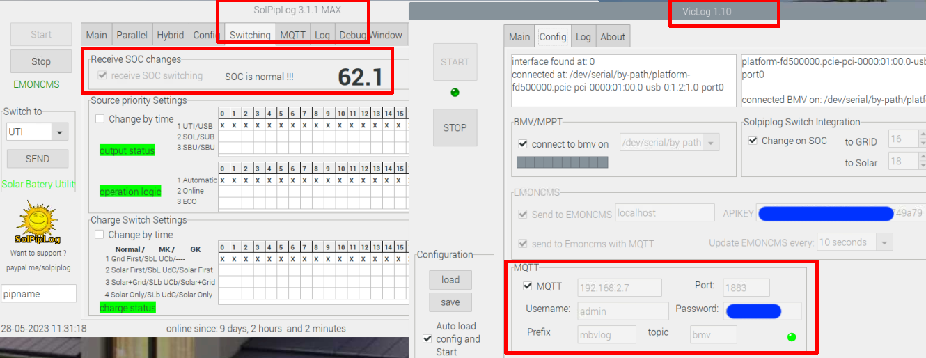

Come da oggetto ho BMVlog che sembra essere configurato correttamente.
Se spunto "change on soc" ed imposto i valori, su sul solpilog, rimane disabilitata la voce "receive soc changes" e riporta "soc is normal 100".
Come si risolve?

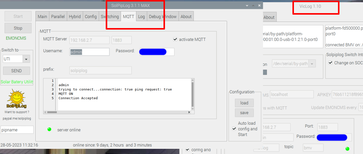

hai provato e/o verificato se nella configurazione di entrambe le APP (SolPipLog e VIClog) è abilitato il protocollo MQTT indispensabile per la comunicazione?

Sembra funzionare.
L'MQTT era disattivato di default e non lo avevo attivato pensando non servisse visto che eravamo sulla stessa macchina.
