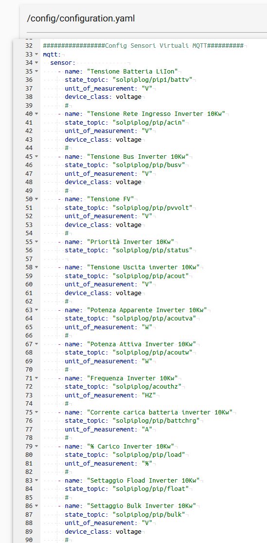

Si confermo io sono risucito a farlo vedere sia su Domoticz interponendo Nodered con degli HTTP requet
Che su HA aggiungendo nel files i vari sensori MQTT pubblicati da SolPipLog e DalyLog
