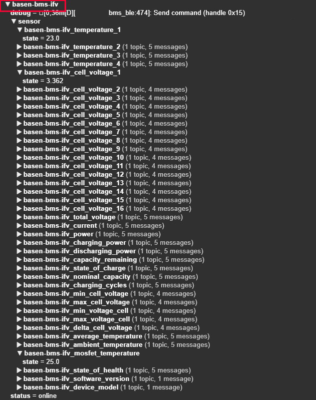

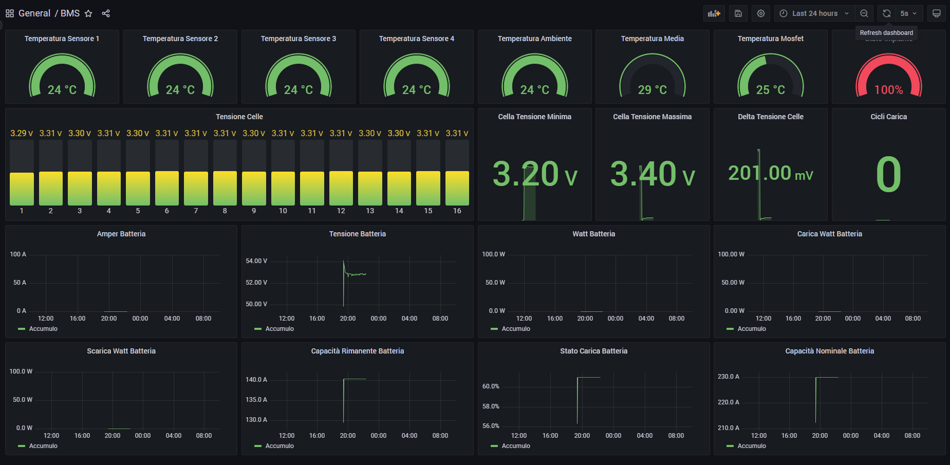

Il dispositivo utilizzato, in questo caso un "wemos_d1_mini32", si connetterà automaticamente al BMS della Basen e inizierà tirare fuori in totale sicurezza, tutti i dati necessari per la gestione e monitoraggio in maniera puntuale, precisa e non di meno storicizzati nel tempo.. il tutto naturalmente, sempre e comunque grazie al protocollo di comunicazione MQTT, quindi compatibile con qualsiasi sistema di monitoraggio (Grafana, Home Assistant, Domoticz, OpenHab, ecc.).
In sostanza si tratta (quasi) dello stesso sistema impiegato la lettura dei dati del bilanciatore NEEY viewtopic.php?t=123, anche se a dire il vero per questo BMS ho dovuto "sudare 7 camice".
Oltre al firmware fornito nel formato BIN (precompilato), è disponibile anche il FLOW di Node-Red per la gestione dei "Topic".

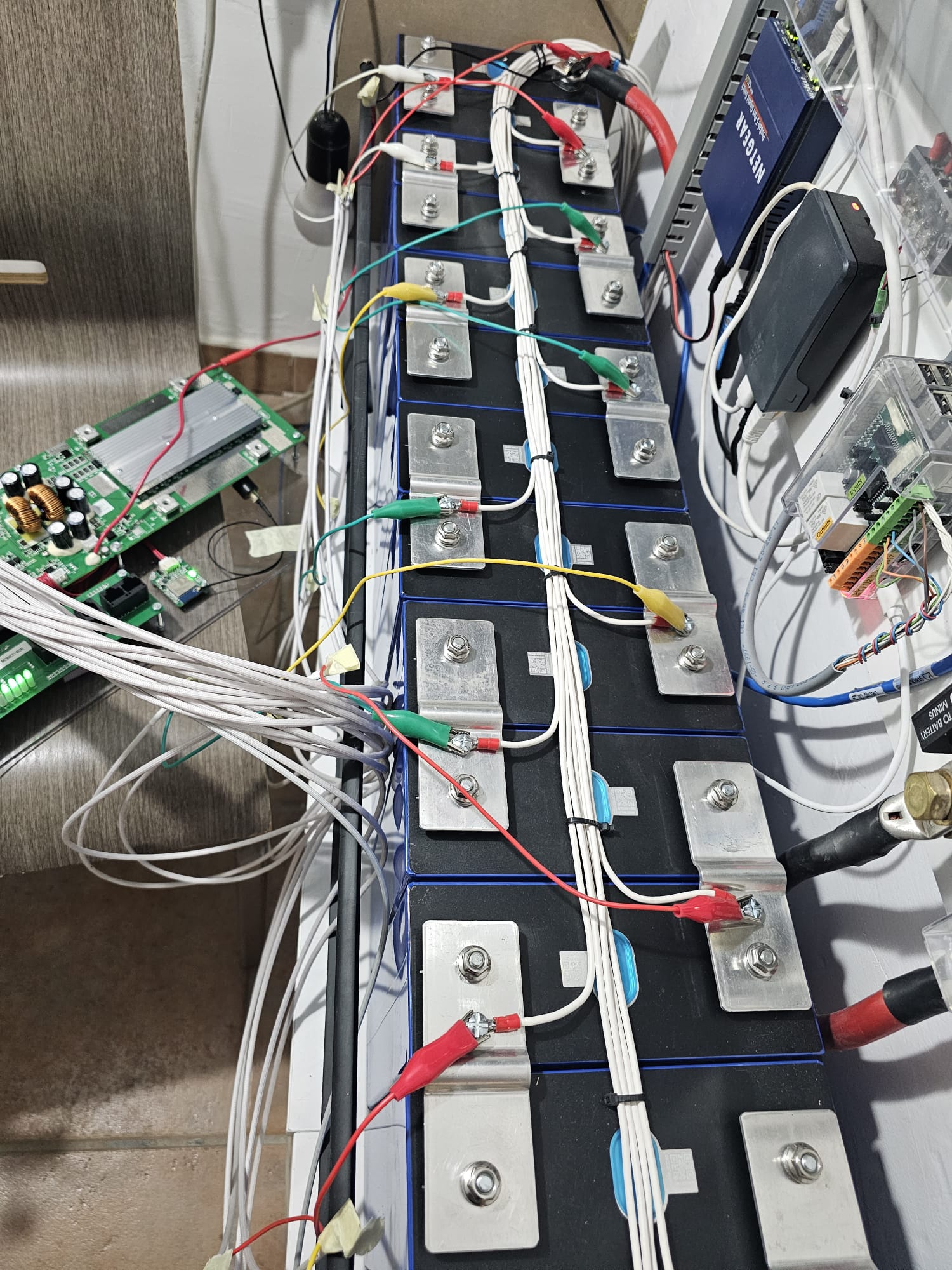

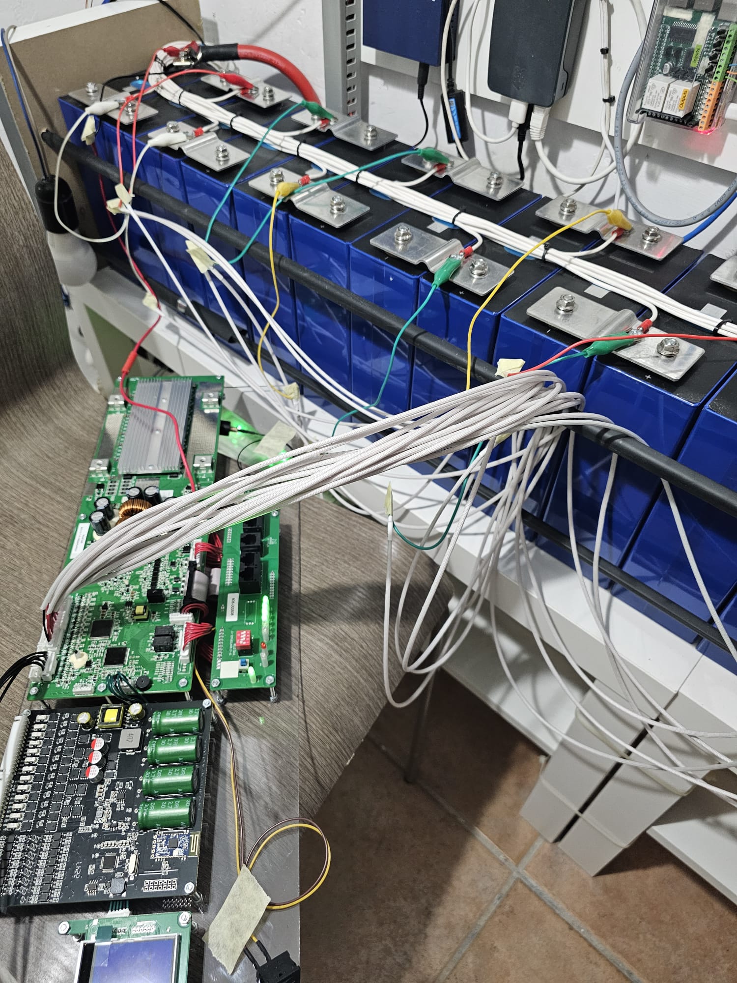

Vi inoltro alcune foto realizzate durante i lavori di sperimentazione, programmazione e debug.
Grafana BMS Basen.PNG (130.83 KiB) Visto 7555 volte
topic MQTT.jpeg (289.31 KiB) Visto 7621 volte
bms basen test misurazioni.jpeg (559.55 KiB) Visto 7628 volte
bms basen in prova.jpeg (462.84 KiB) Visto 7628 volte
batteria accumulo impianto esistente.jpeg (451.46 KiB) Visto 7628 volte
