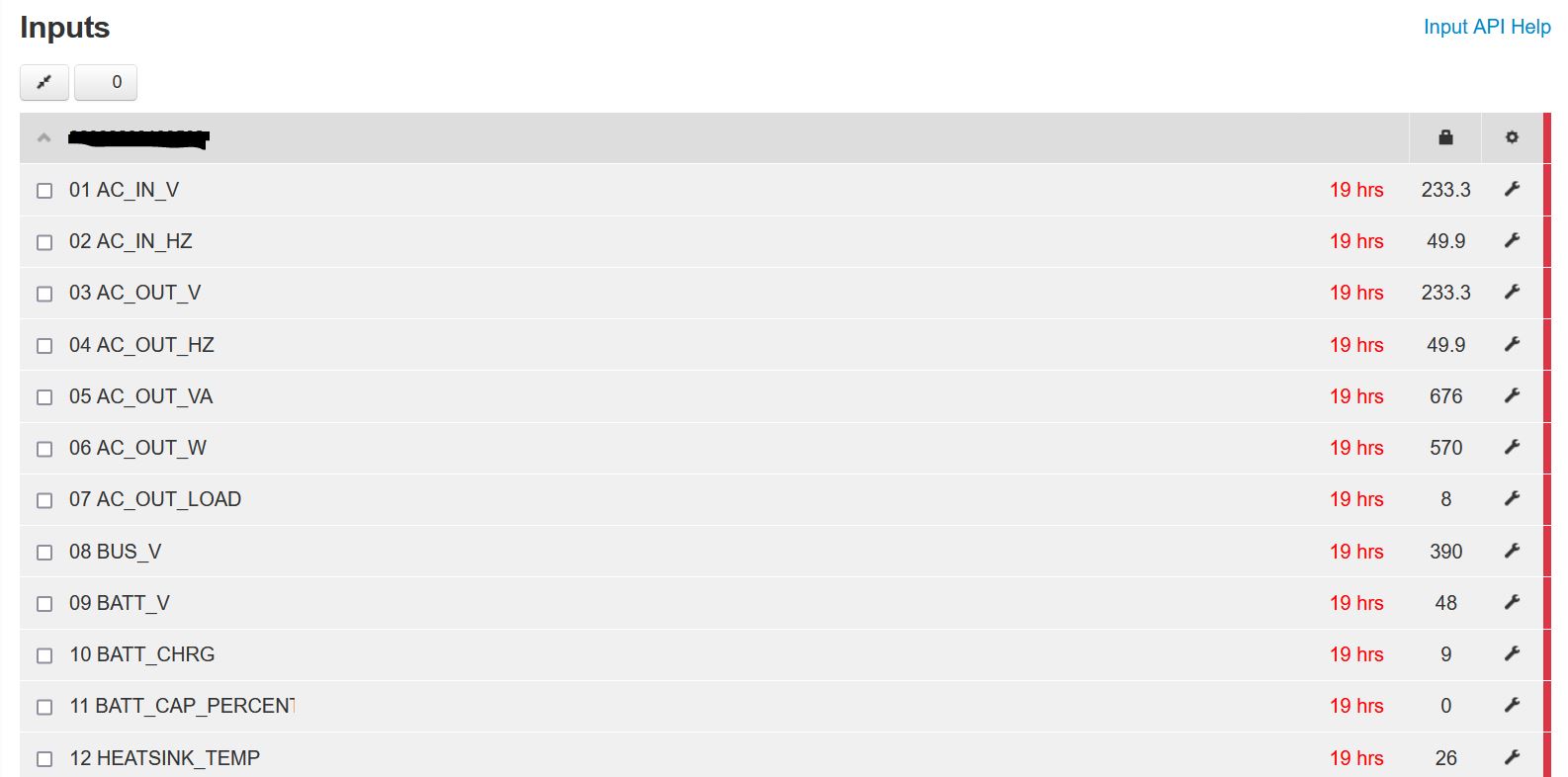

ho un pi3 con istallata la distribuzione FVmonitor senza alcuna modifica, tutto funzionava bene fino all'altro giorno quando ad un certo punto noto che i grafici non vengono più aggiornati sulla dashboard i Emoncms, riseguendo i passi descritti nel video sotto mi sono sincerato che il non fosse un problema ne di cavo di blocchi vari lato inverter https://www.youtube.com/watch?v=BBxLLZKmLYQ&t=1270s ; in sostanza il solpiplog legge correttamente e aggiorna tutti i dati la key è corretta, infatti se cancello tutti gli input in Emoncms , dopo pochi secondi vengono ricreati, ma con una data molto vecchia (allego immagine)
A occhio sembra un problema di database di emoncms, che però non so come risolvere, anche in rete non ho trovato nulla di utile

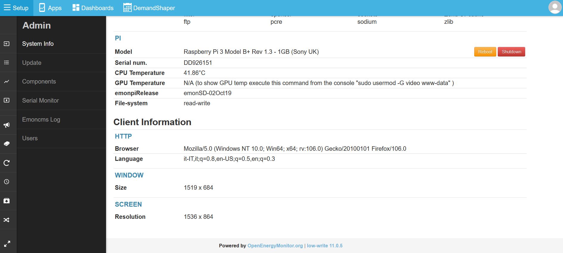

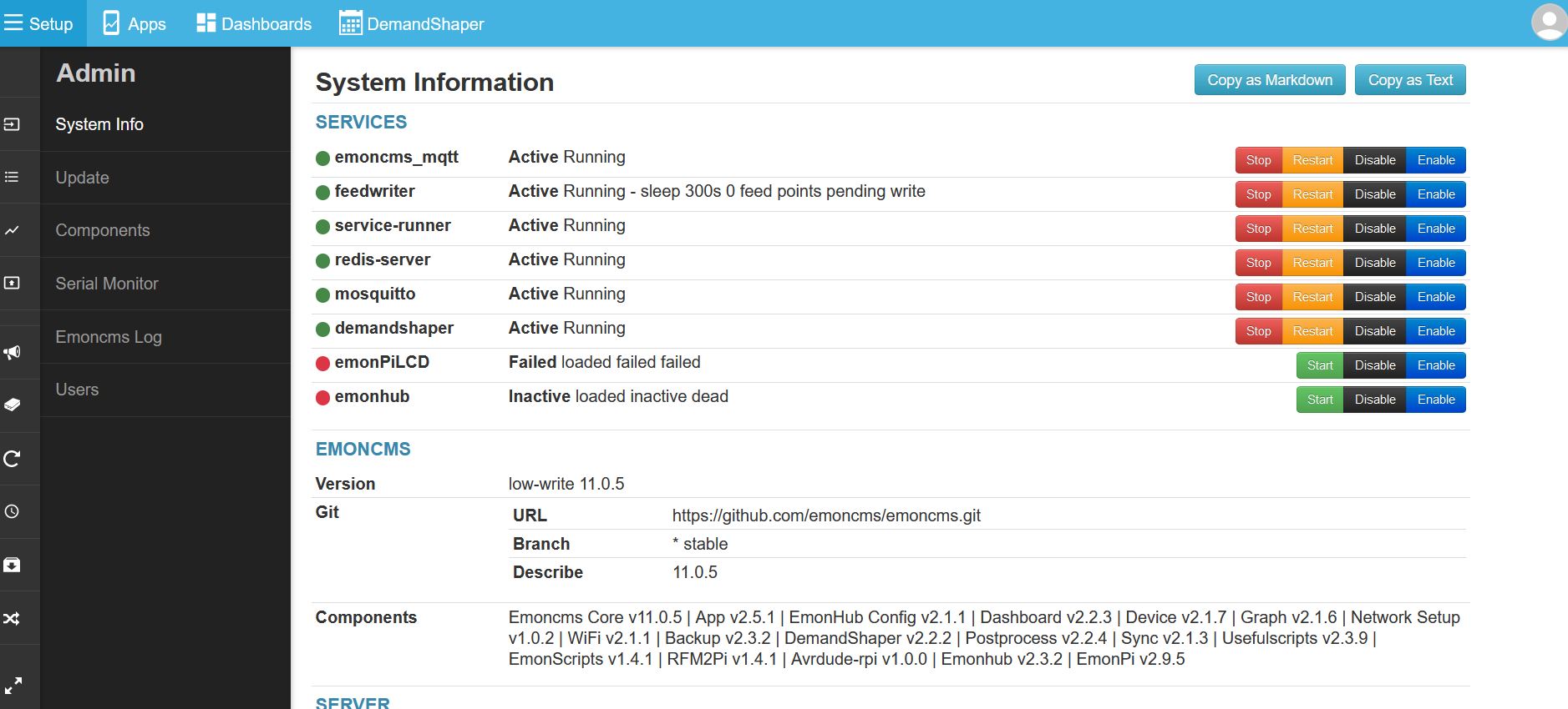

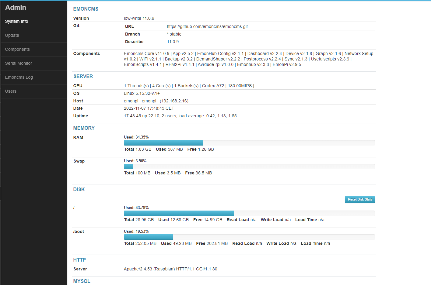

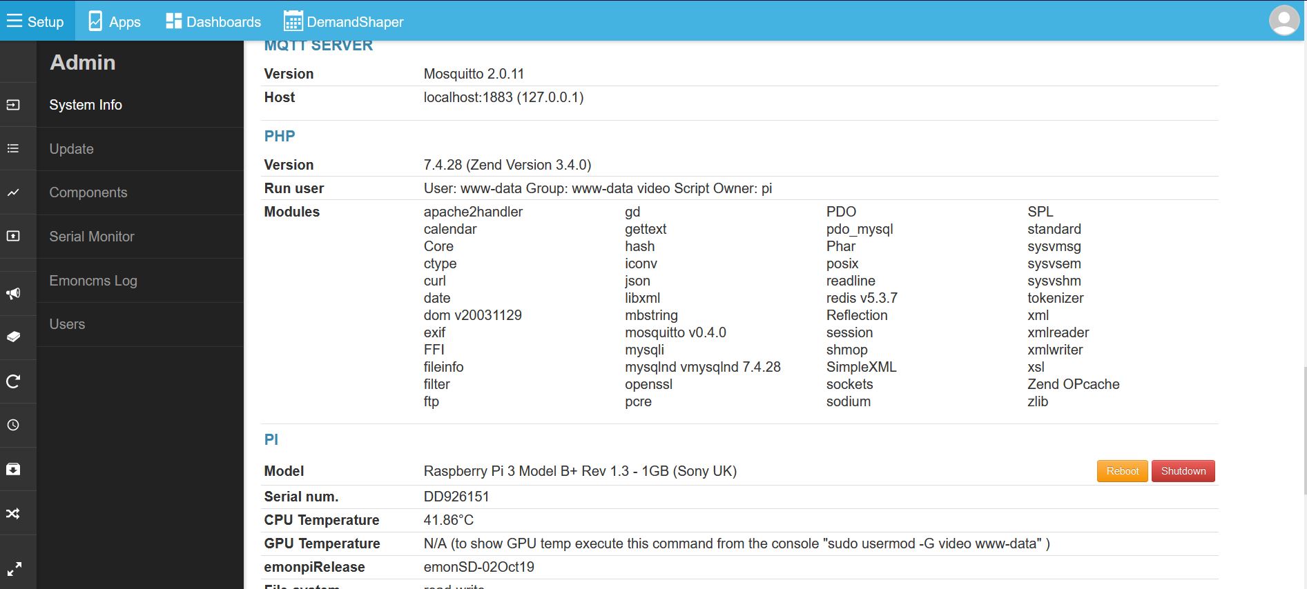

Ciao Sam,
puoi inviare lo screenshot completo di tutte le informazioni (vedi il mio esempio).

Ciao Ilario
certamente, dimmi se ti serve altro.

non so perchè ma ho potuto allegare solo 3 file al precedente post, cmq ecco il resto
Re: Emoncms non aggiorna più gli input
ci
Sam ha scritto: mar nov 08, 2022 8:16 am non so perchè ma ho potuto allegare solo 3 file al precedente post, cmq ecco il resto
ciao Sam, da questi screenshot sembra tutto regolare :!:
Hai risolto :?:
