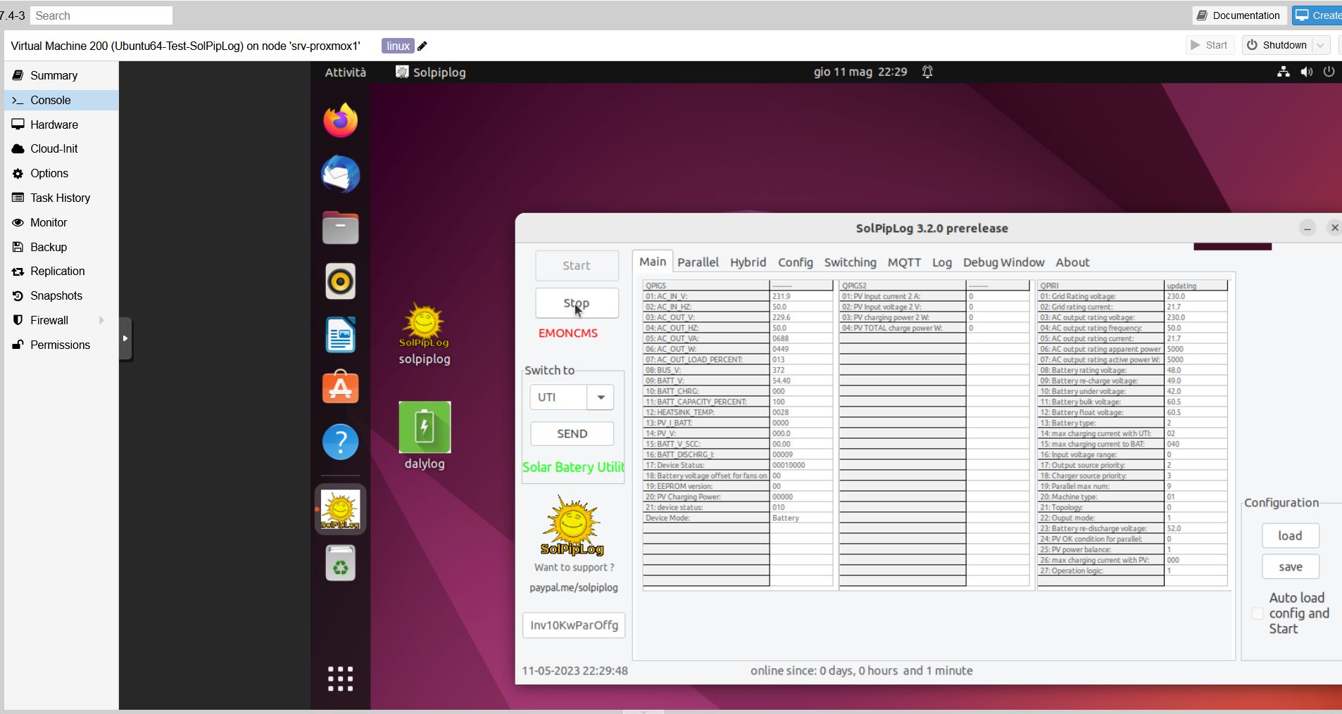

Parlando con Nuno è stato cosi gentile da compilarmi una versione per x86 di SolPipLog e DalyLog
Quindi ora parte anche su una VM su un normale PC architettura x86 ovviamente una versione beta da testare e verificare
Consiglio vivamente di fare donazioni allo sviluppatore che è sempre disponiible nelle richieste dei suoi utenti.
Ho chiesto a Nuno e ha detto che posso convidicere questa versione anche con gli amici Italiani
Per testare e provare quindi Ilario magari se vuoi puoi fare una distribuzione clone di questa
Ma su Ubuntu ed aggiungere oltre allo Script anche DalyLog e SolPiplox86 ed Emoticon
