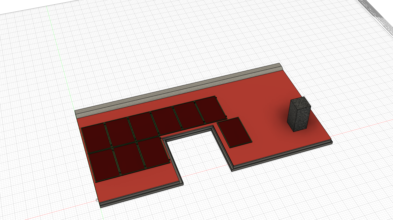

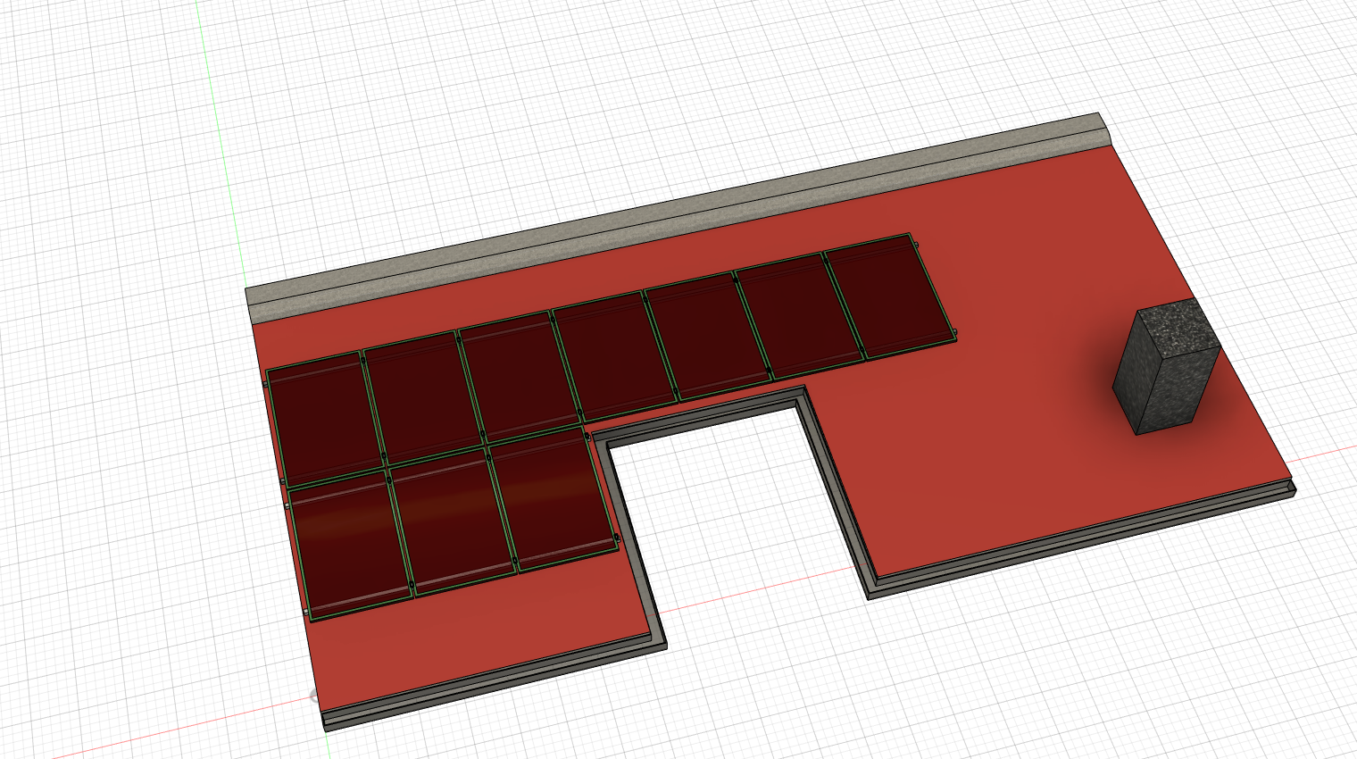

Ciao a tutti ragazzi, Faccio una piccola premessa, ho un tetto inclinato di 40° e per colpa di un condominio vicino molto alto, il mio tetto d'inverno fino alle ore 9.00 non riceve sole, in più nell'angolo in basso a destra come vedrete nelle foto c'è un comignolo di circa 1.50m quindi le opzioni che ho sono 2... A: fare una stringa di 7 pannelli ma l'ultimo pannello fino alle 10 in inverno rimane leggermente ombreggiato (metterei degli ottimizzatori su tutti i pannelli), però molto più comoda l'installazione e meno staffe, e anche i collegamenti più vicini tra loro. opzione B: fare una stringa da 6 pannelli e 1 metterlo sotto.. cosi da recuperare quell'oretta di ombra sul pannello...

Io proverei a montarlo così, 7 pannelli in serie, poi vedi, se effettivamente hai una riduzione significativa prova con gli ottimizzatori, ma per un'ora di luce non so se ti conviene spendere tutti quei soldi.
Re: Consiglio disposizione pannelli
suggerisco lo stesso consiglio di mogan e cioè i 7 pannelli in serie...
Buon sole
