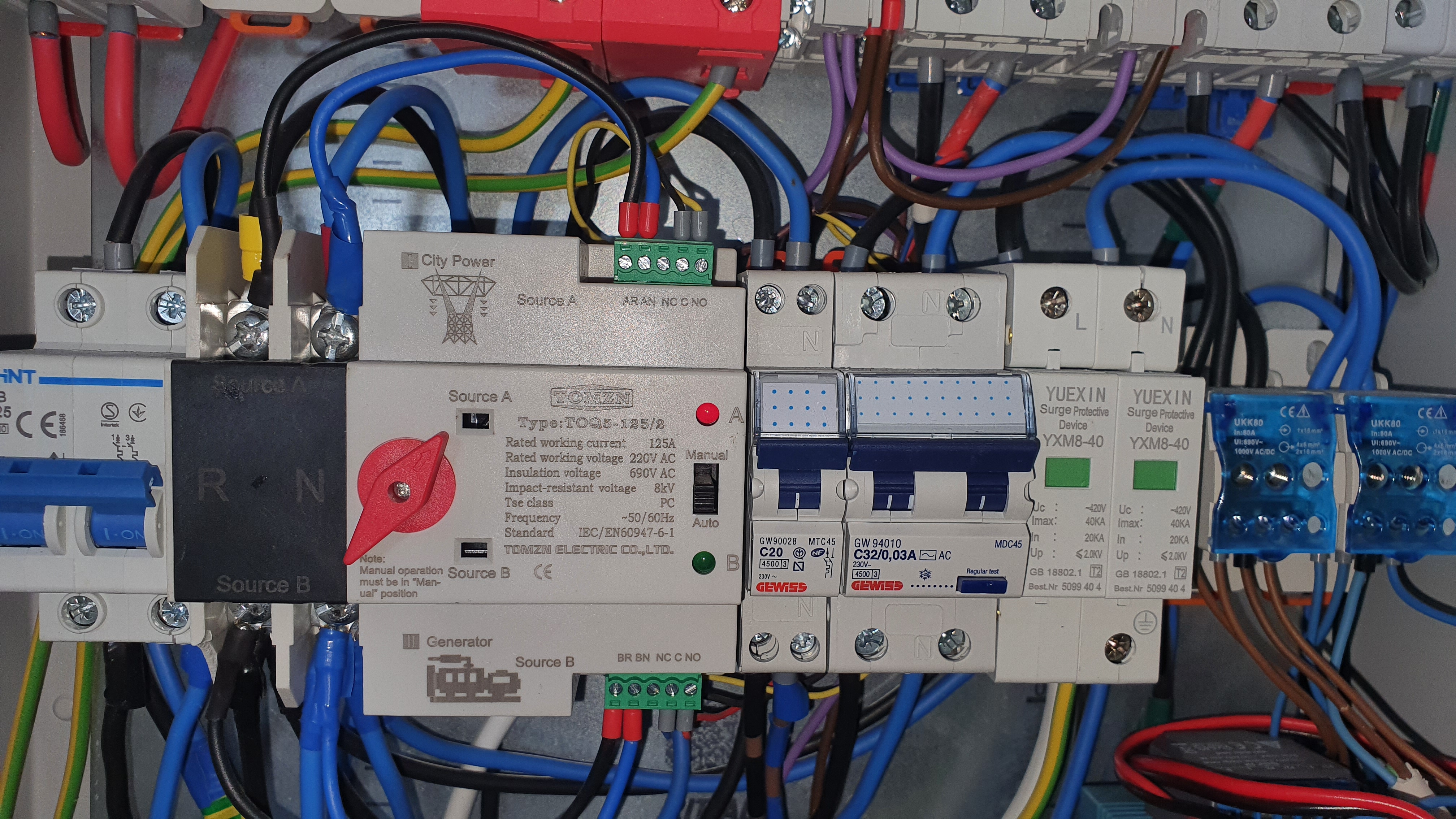

Salve
Vorrei usare questo tipo di ATS sul mio impianto fotovoltaico ongrid con inverter Zucchetti.
Vorrei dare priorità alla RETE e quando va via la corrente dovrebbe swicciare sull' inverter/batterie.
Poi quando torna la corrente dovrebbe riswicciare sulla RETE.
Può andare?

Re: Commutatore ATS
pinopapa8@gmail.com ha scritto: ↑ven gen 13, 2023 1:57 pm Salve
Può andare?
Esattamente, funziona così.. con l'accortezza di collegare l'inverter nei morsetti della posizione "Source A" e su "Source B" la linea del gestore. Naturalmente per ognuno di questi bisogna creare i "ponticelli" sulle rispettive morsettiere come meglio raffigurato nella foto (morsettiere verdi con i riferimenti AR-AN e BR-BN)
- Allegati
- ats.jpg (7.14 MiB) Visto 5372 volte
