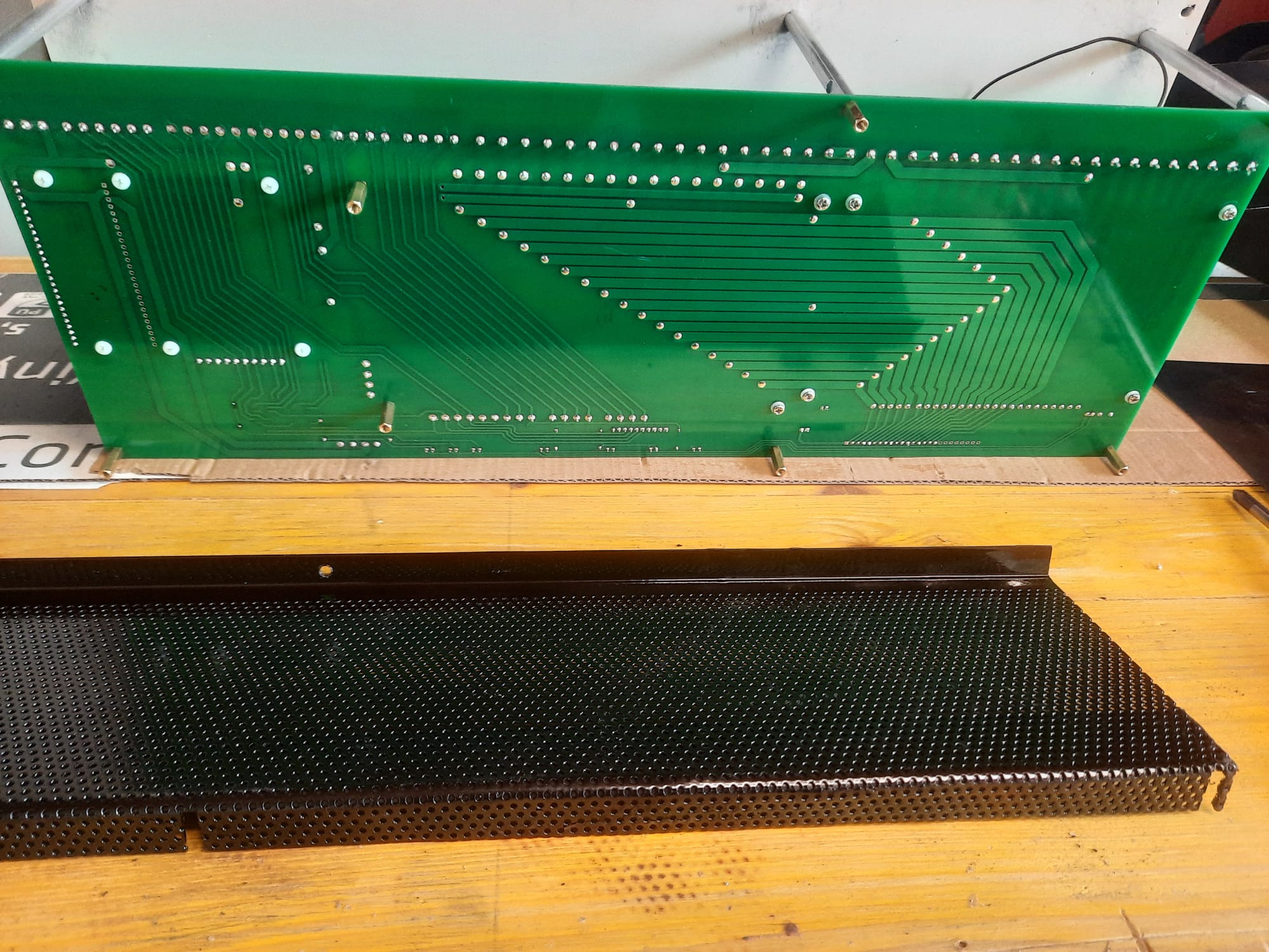

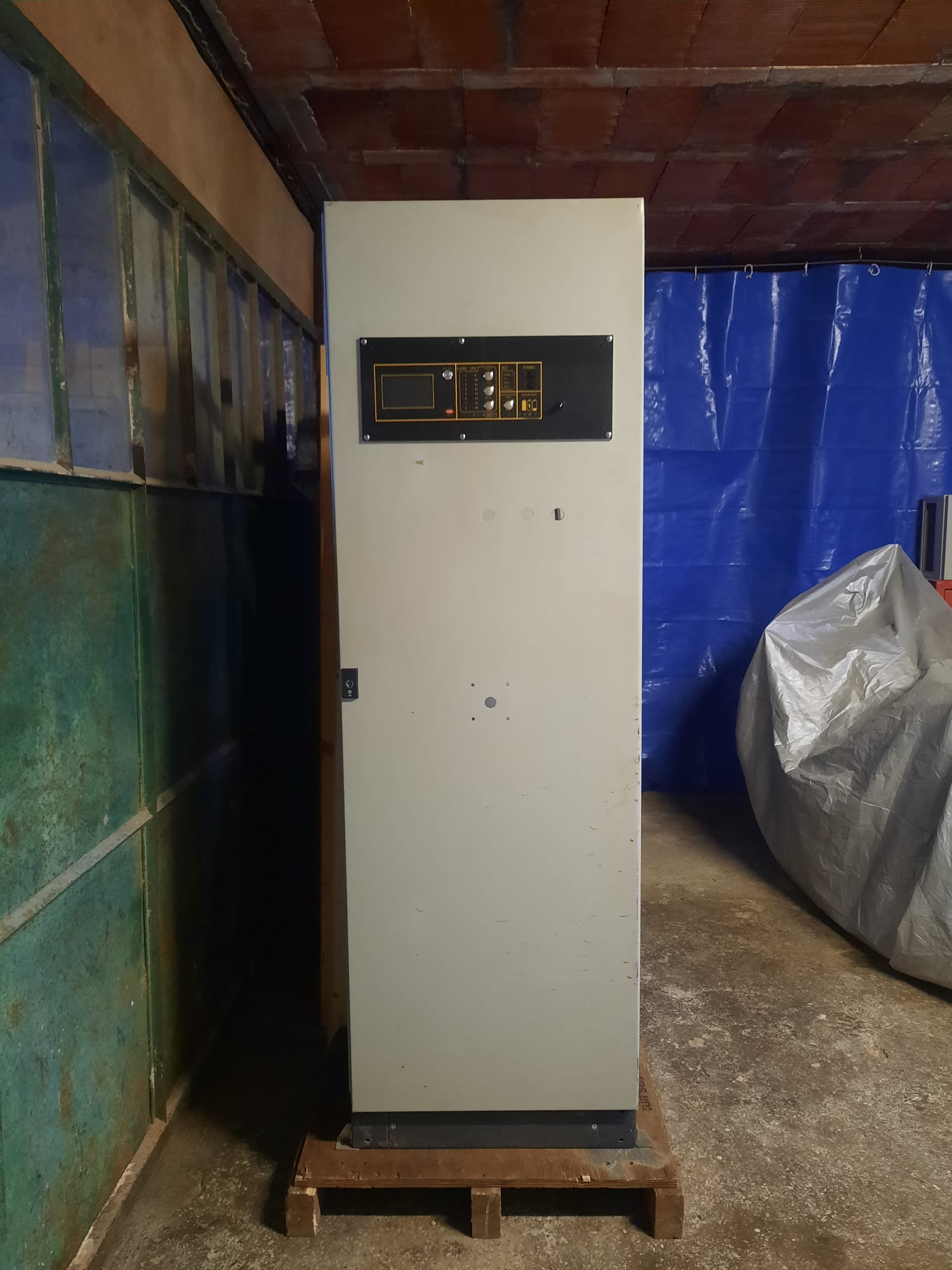

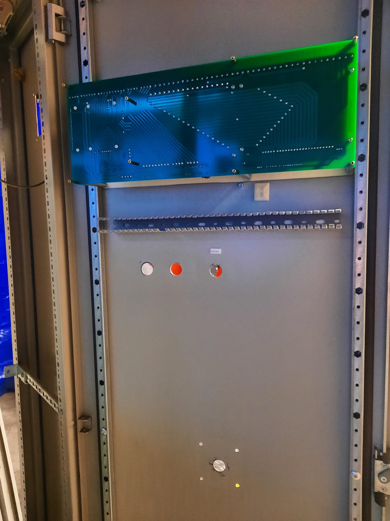

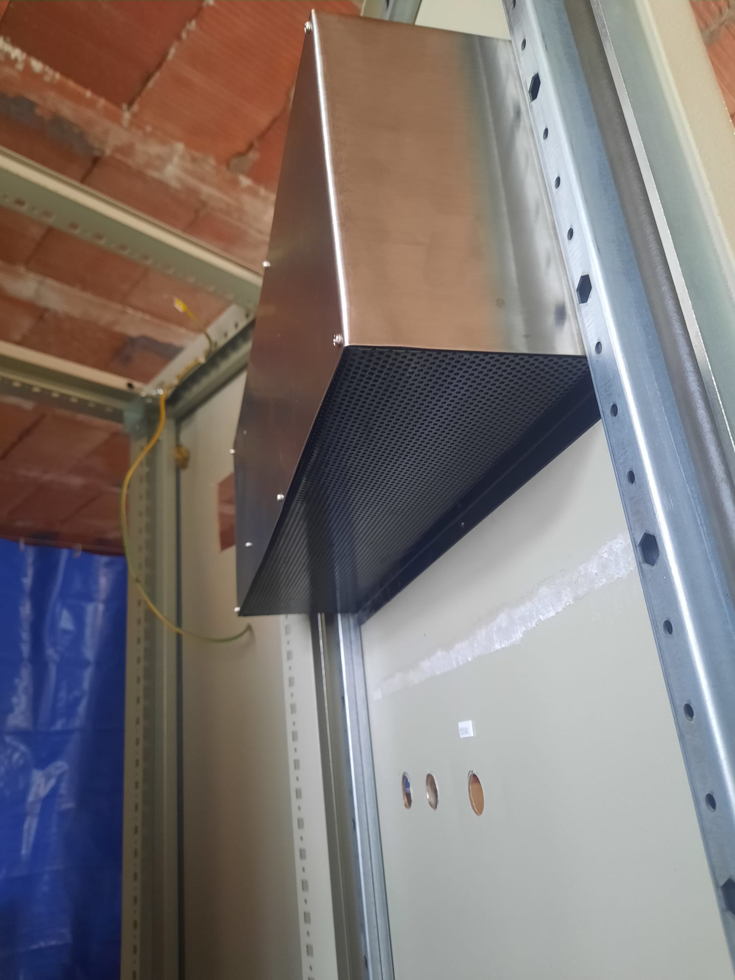

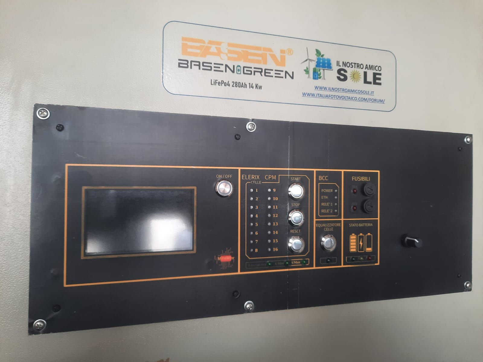

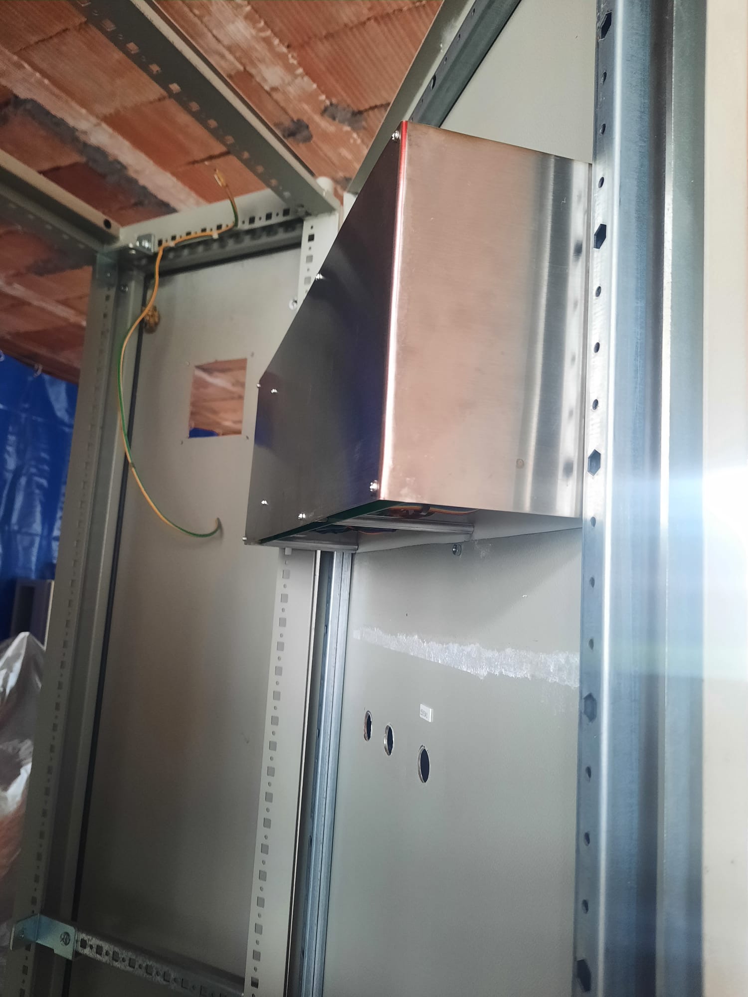

Sulla porta dell'armadio elettrico ho praticato un foro rettangolare e applicato la scheda principale.

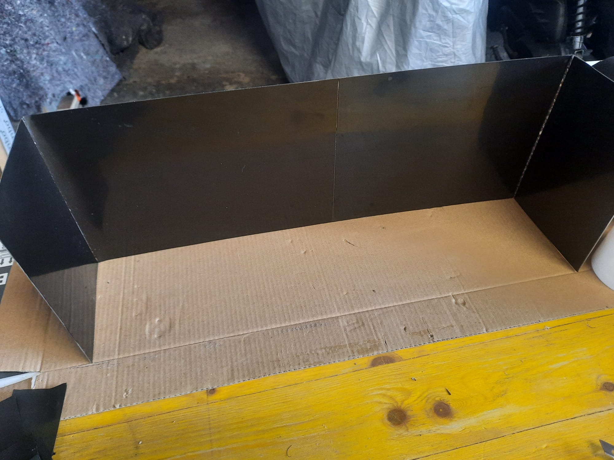

Per proteggere la scheda ho realizzato una copertura in lamierino inox rivestito all'interno di materiale isolante.
Mentre nella parte bassa ho realizzato una copertura in lamierino forato.

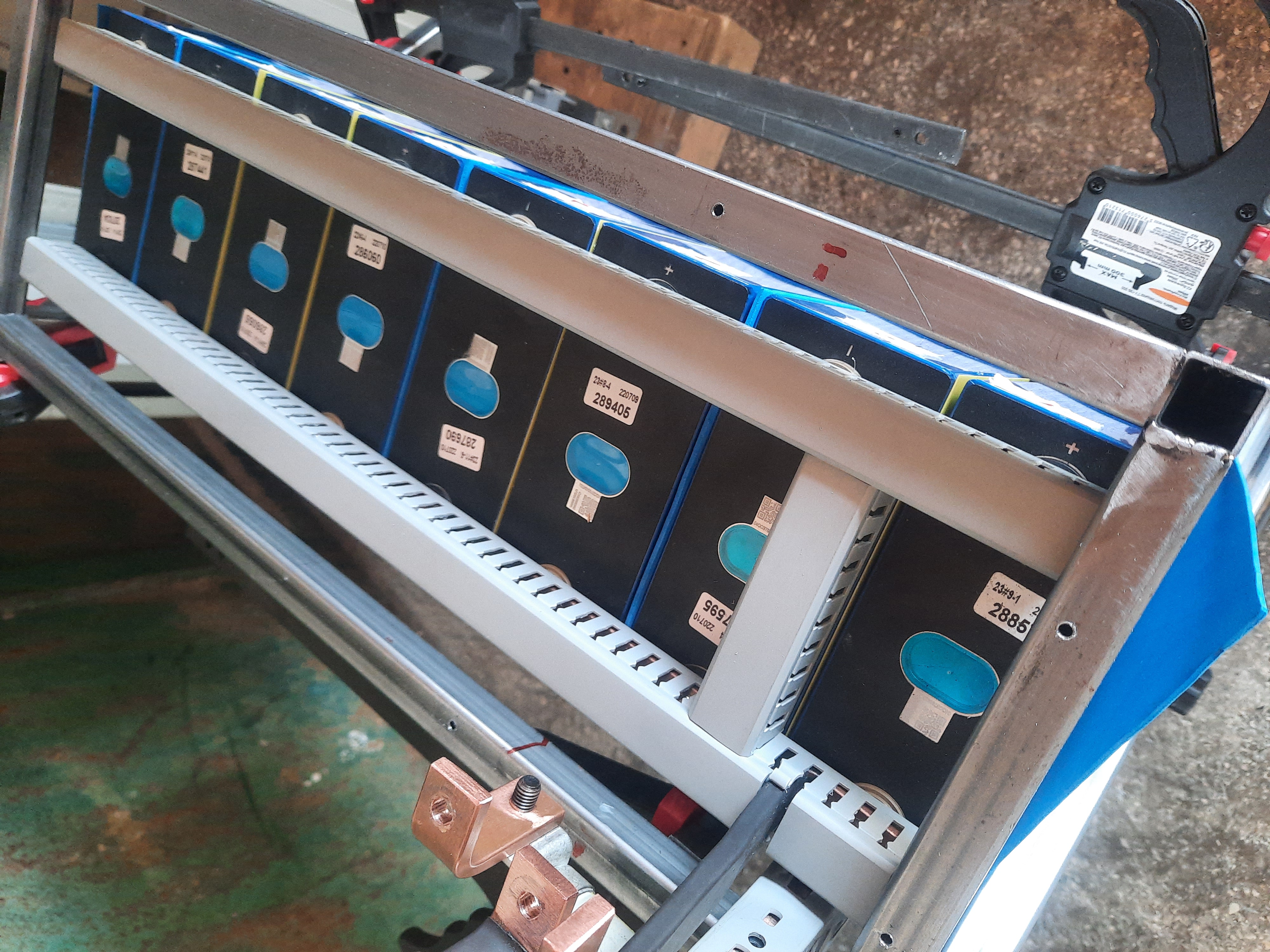

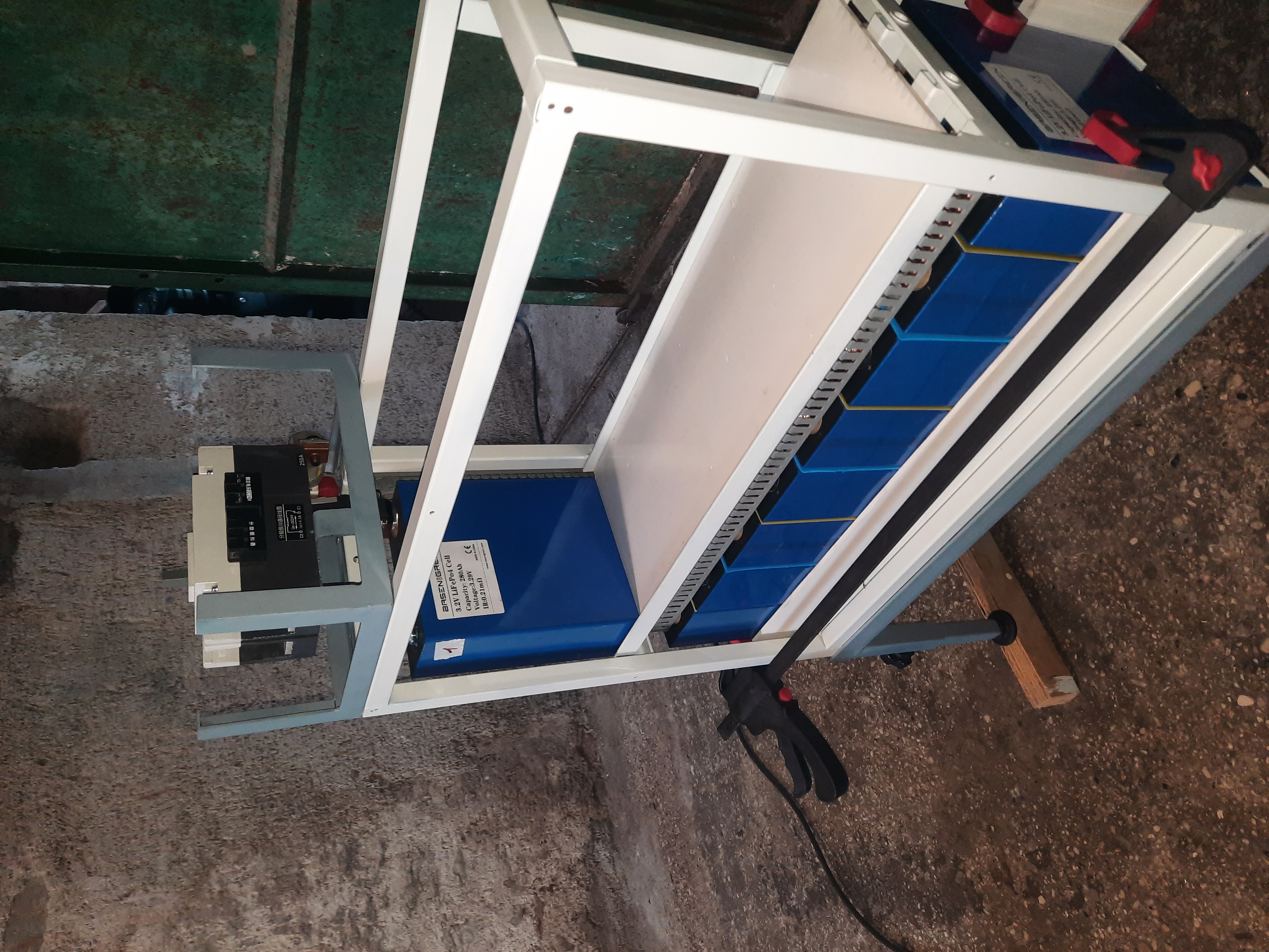

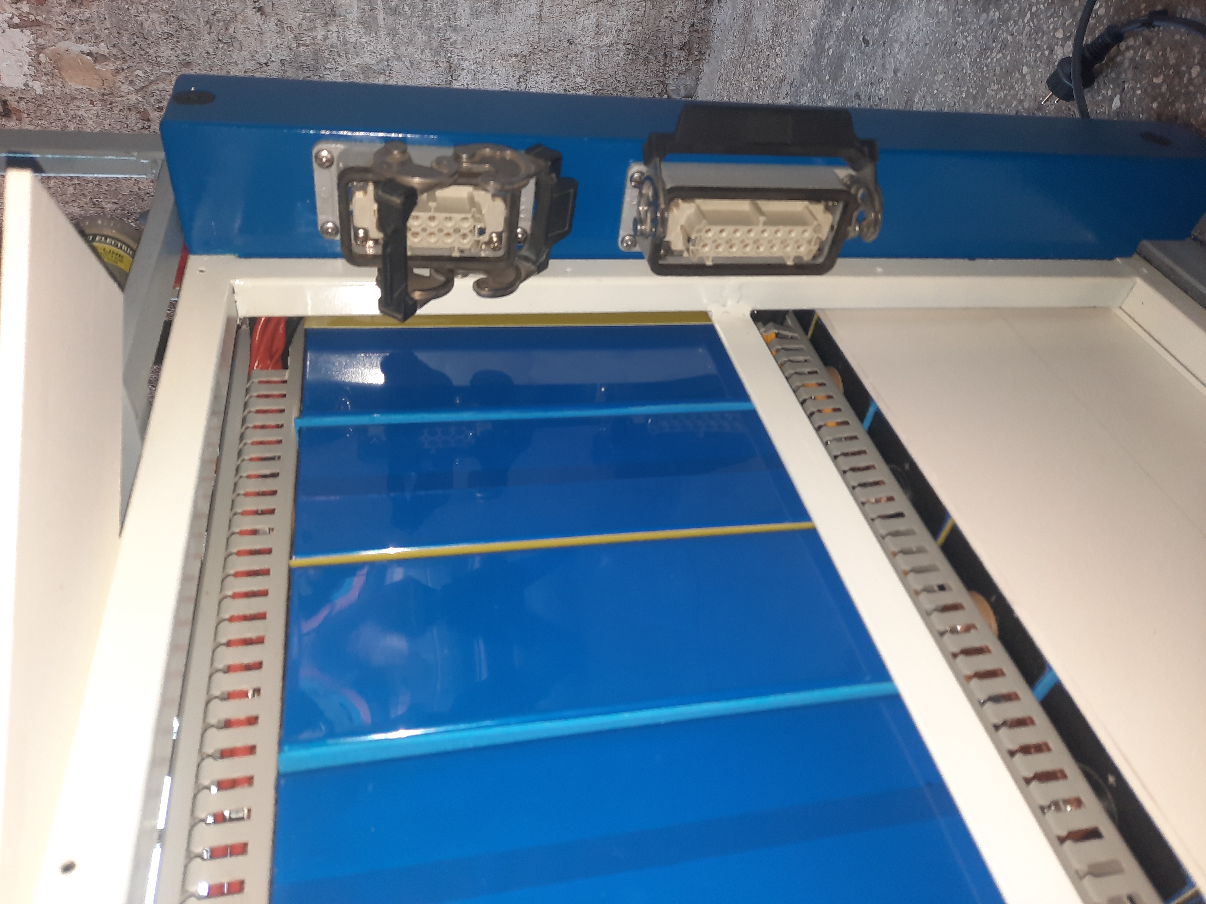

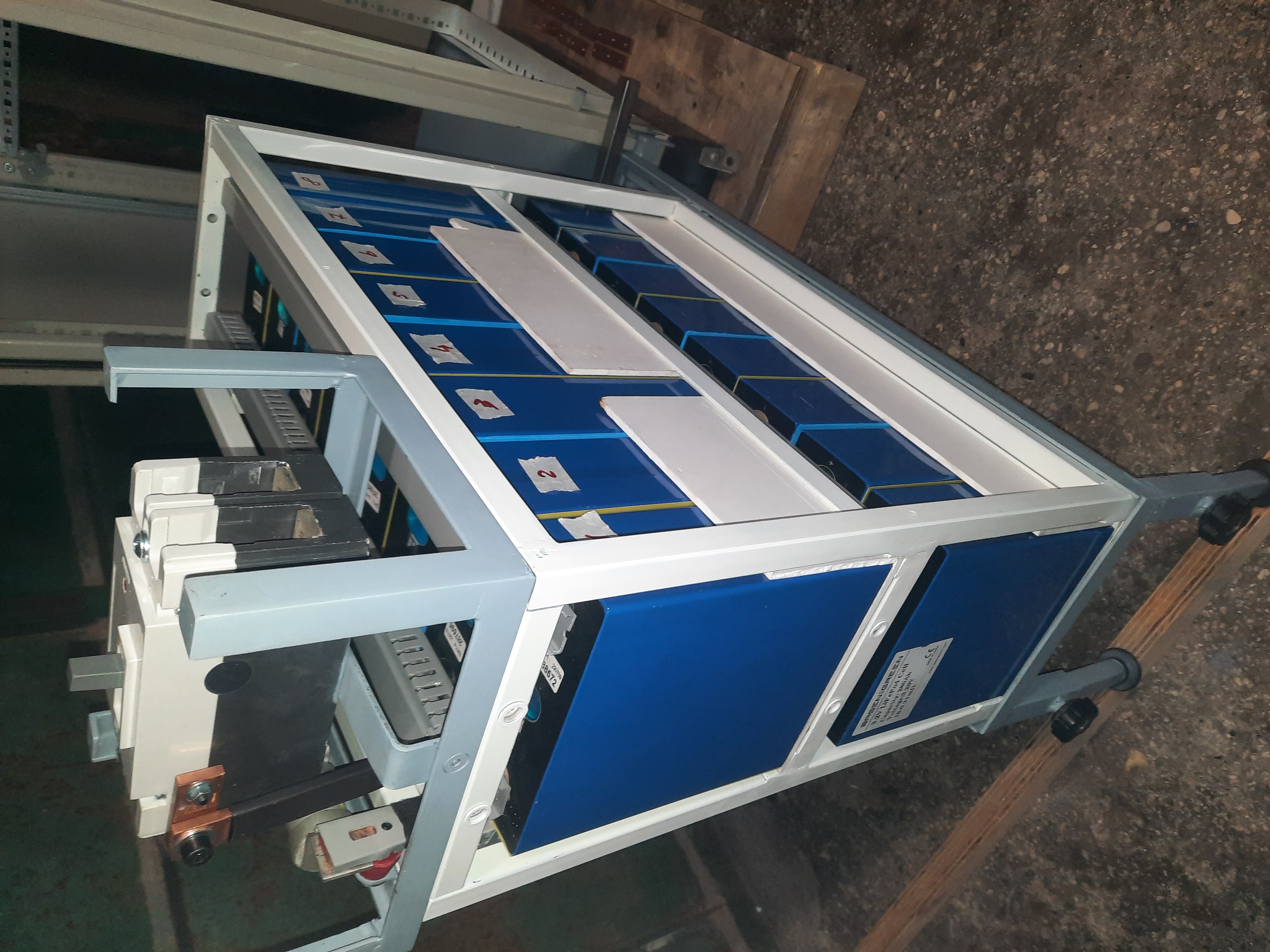

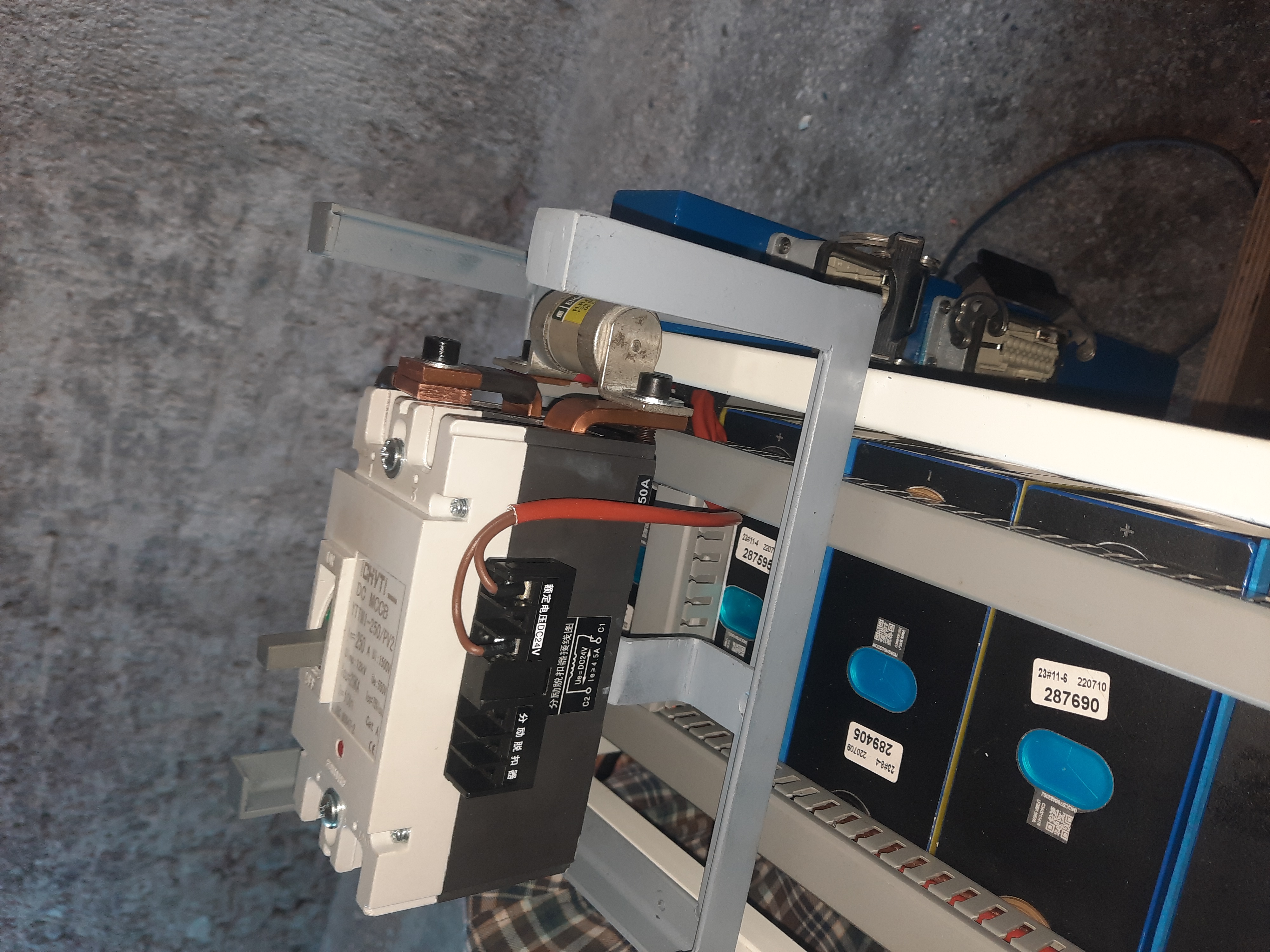

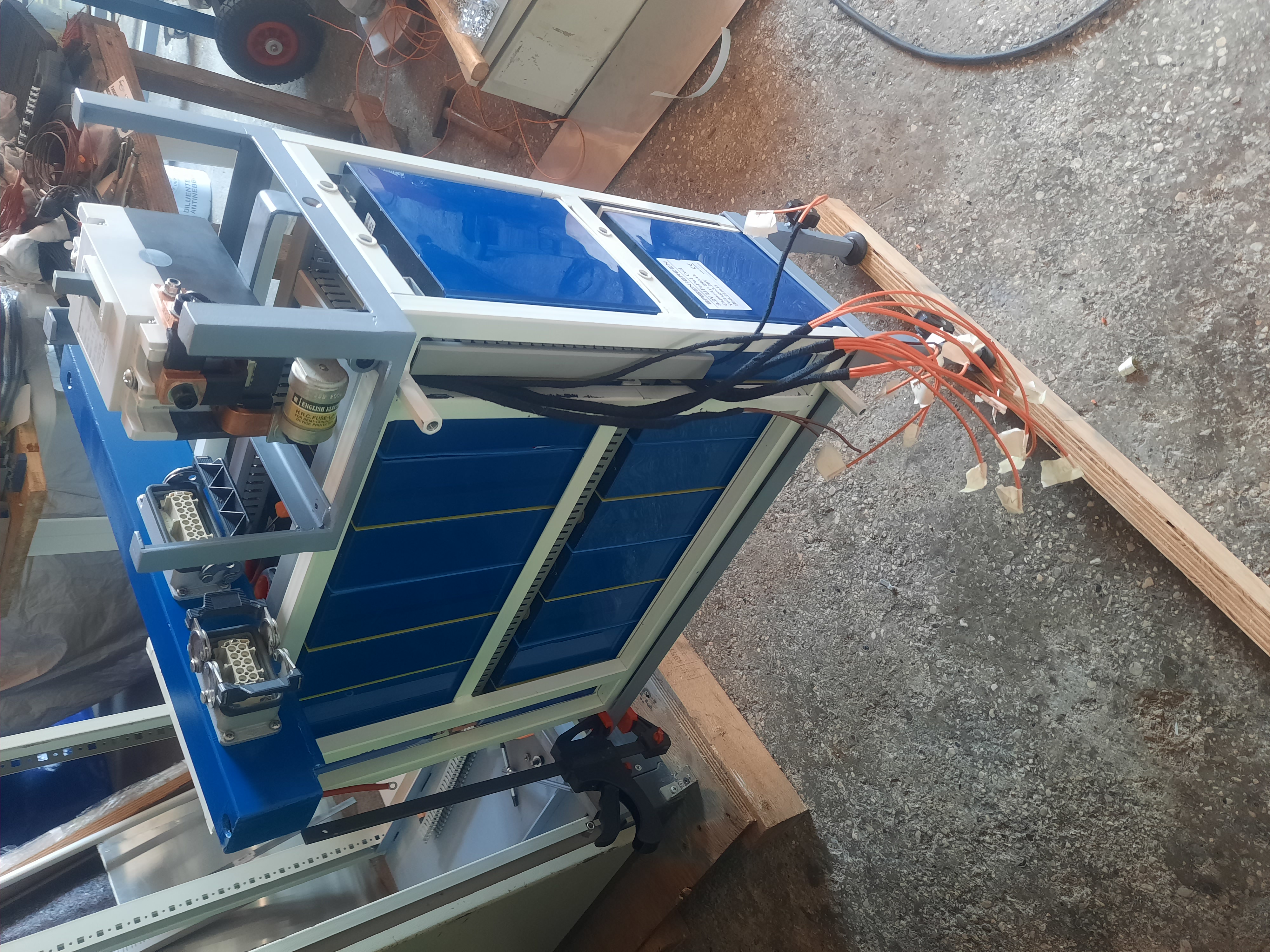

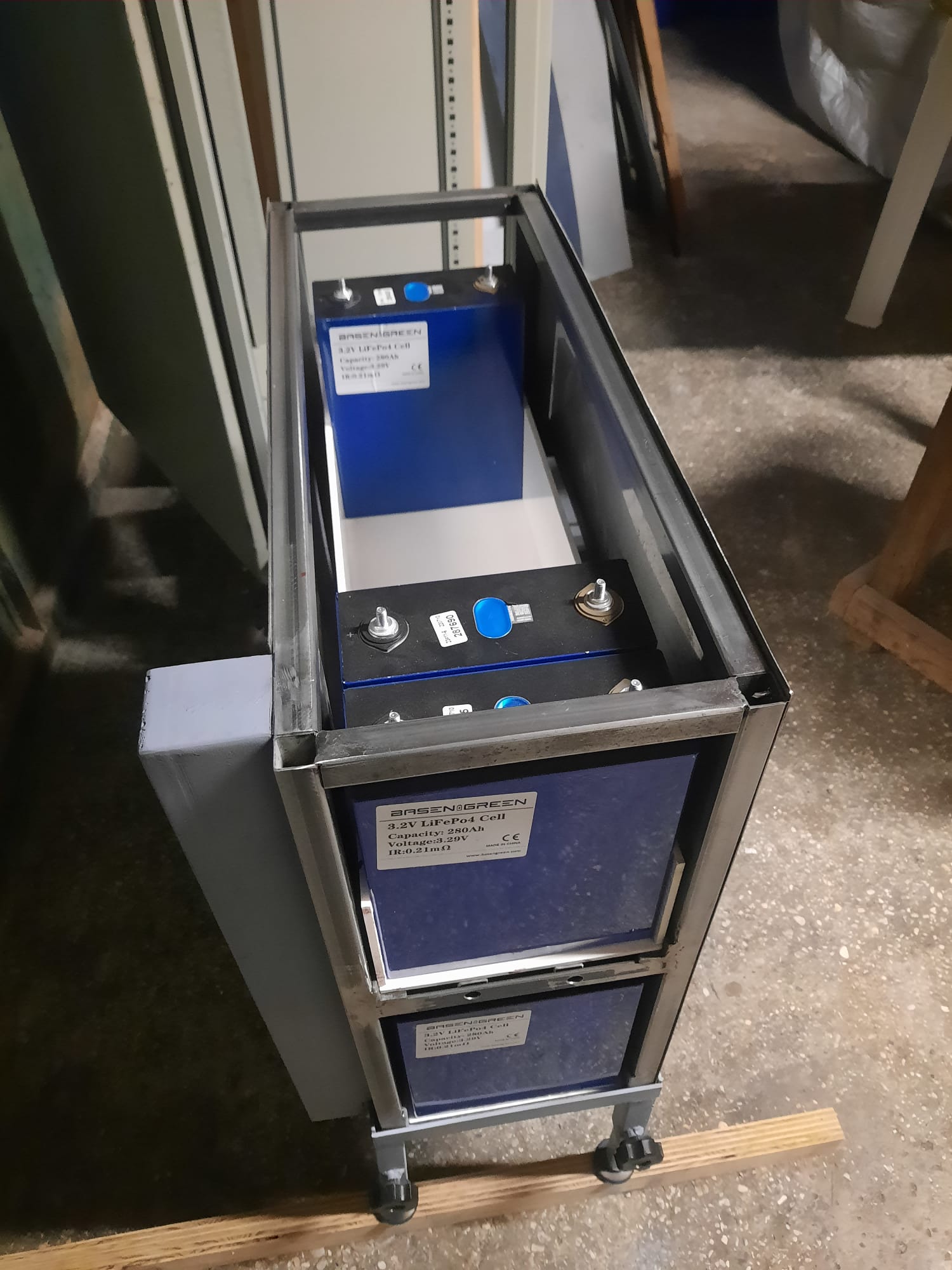

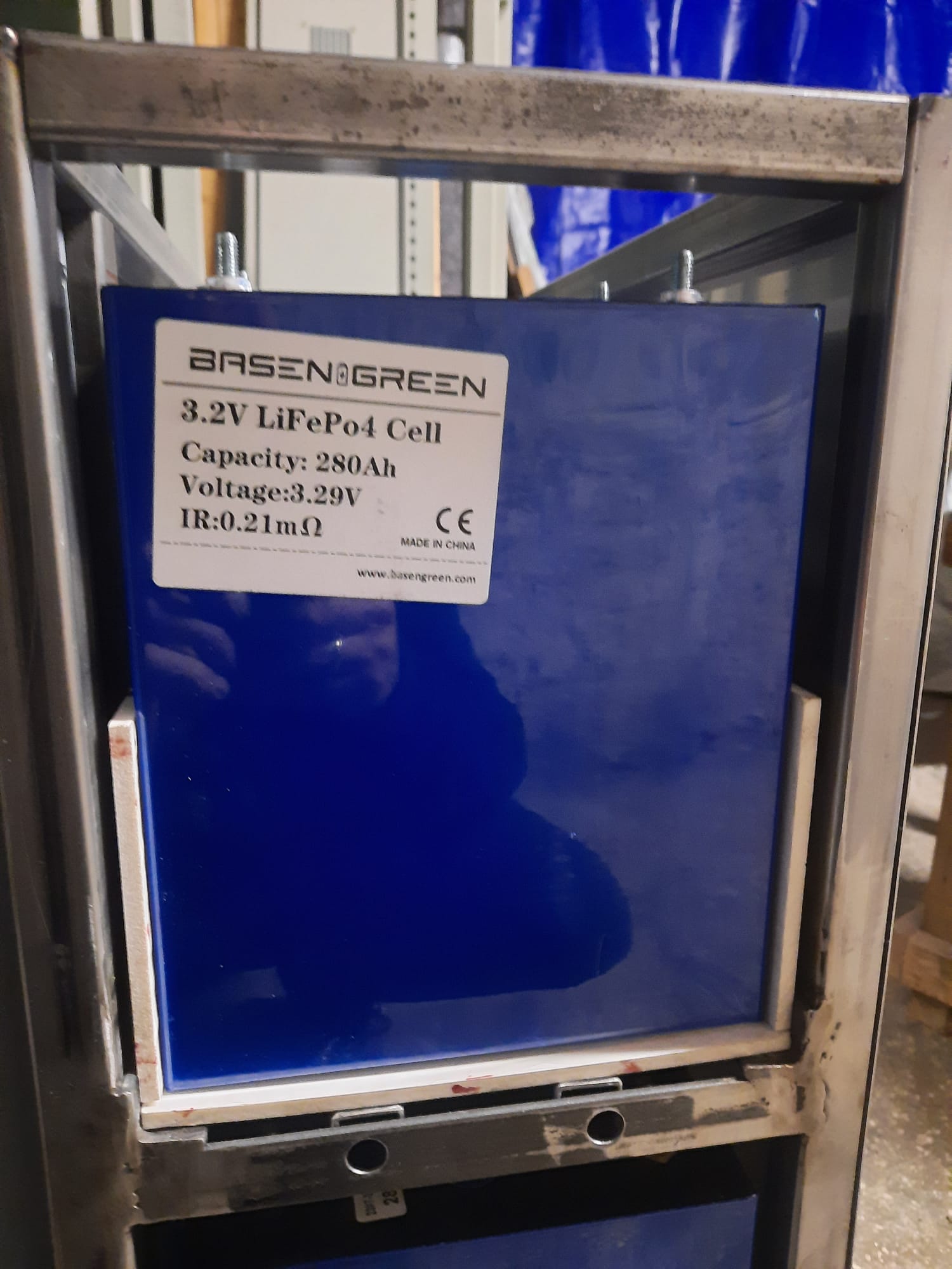

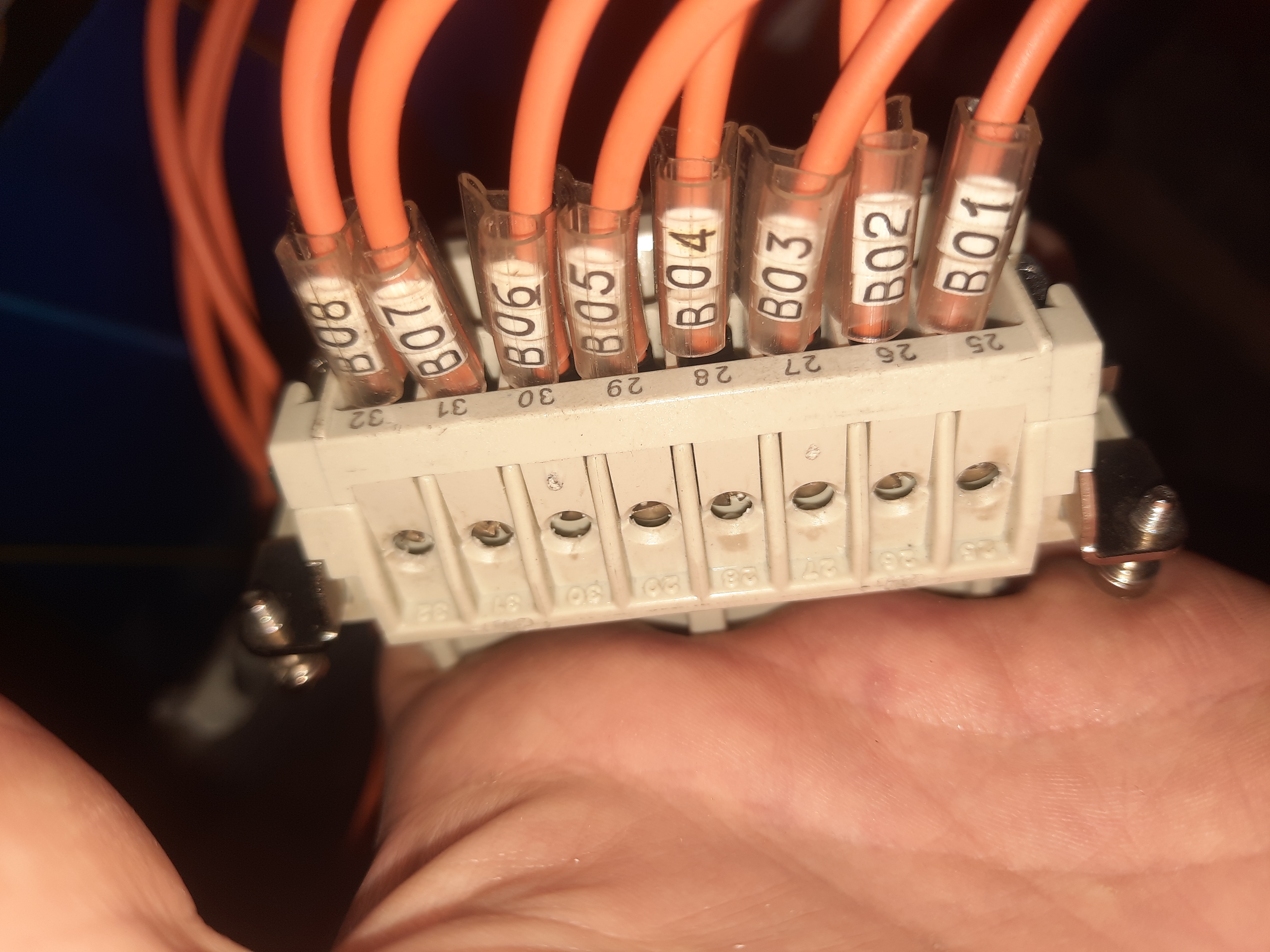

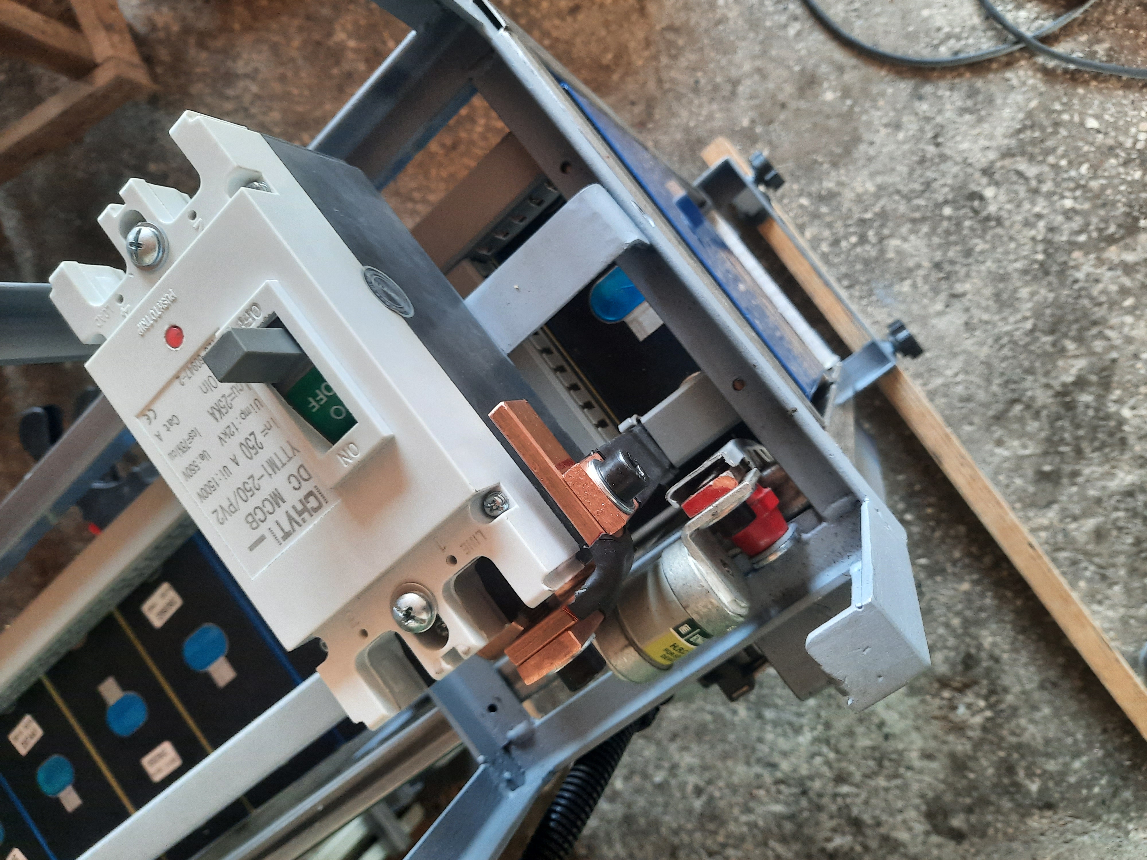

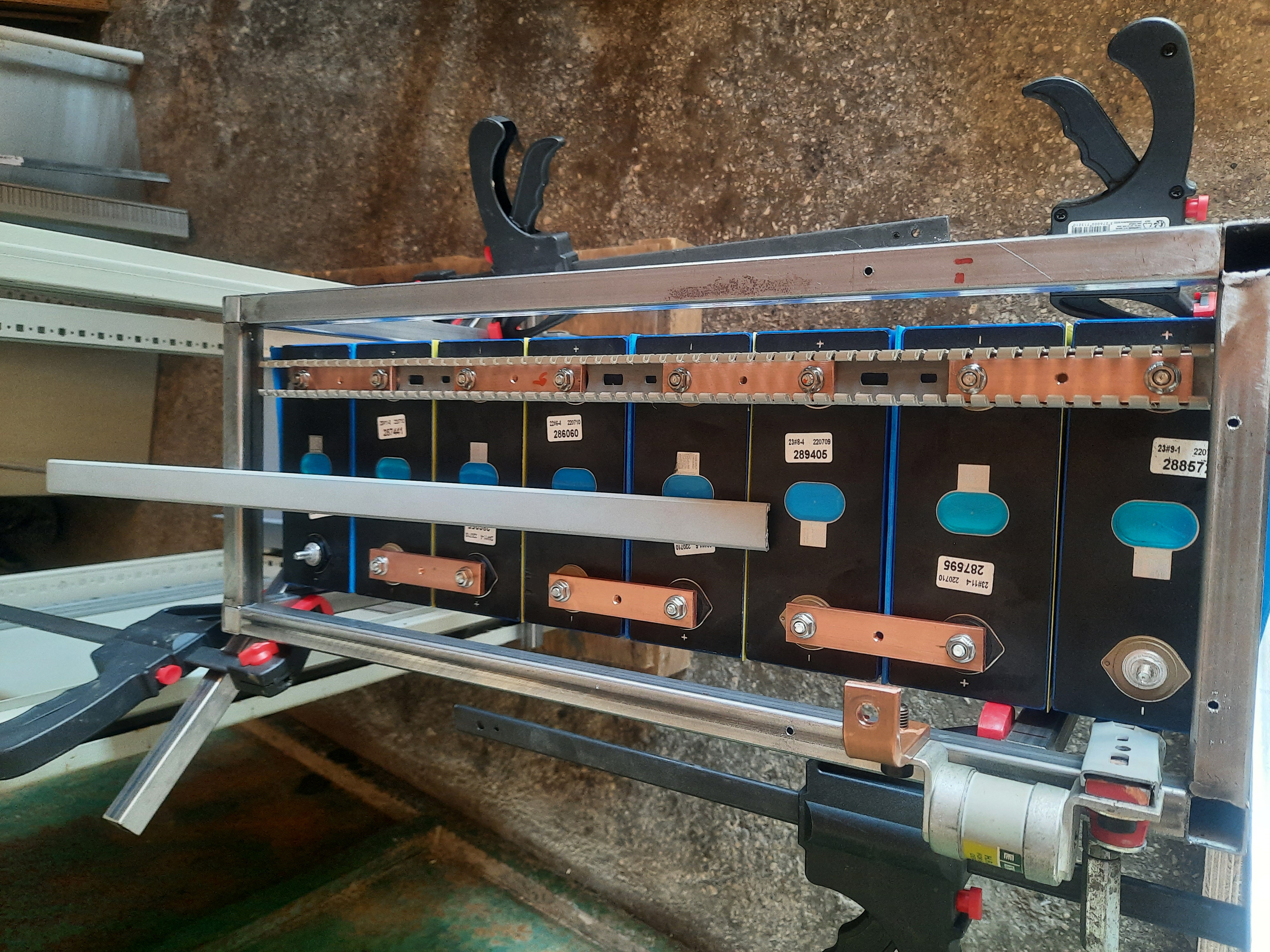

Per quanto riguarda il pacco batterie ho dovuto, visto lo spazio esiguo in profondità dell'armadio elettrico, optare per una struttura a due piani. 8 + 8 celle disposte su due file sovrapposte. Lo scheletro della struttura è stata realizzato quasi interamente con materiale che avevo già in casa con tubolari da 20*20*2 mm. In previsione di dover effettuare una manutenzione al pacco batteria ho pensato di dotare la base della struttura di piccoli cuscinetti. Ciò mi permetterà di far scivolare fuori dall'armadio la batteria senza alcuno sforzo utilizzando la struttura removibile che si vede in foto. Per collegare le celle alla scheda di controllo ho previsto due connettori da 16 poli e 10 poli anch'essi di recupero. Infine, per quanto riguarda il collegamento tra le celle superiori ed inferiori ed i collegamenti con il fusibile e l'interruttore da 250A , ho utilizzato delle barre di rame da 20*5 e 20*6 mm. Le celle verranno isolate dalla struttura utilizzando dei fogli da 5 mm in Forex, che da quel che so è un materiale ignifugo, acquistato circa una decina di anni fa per fare delle prove con la CNC.

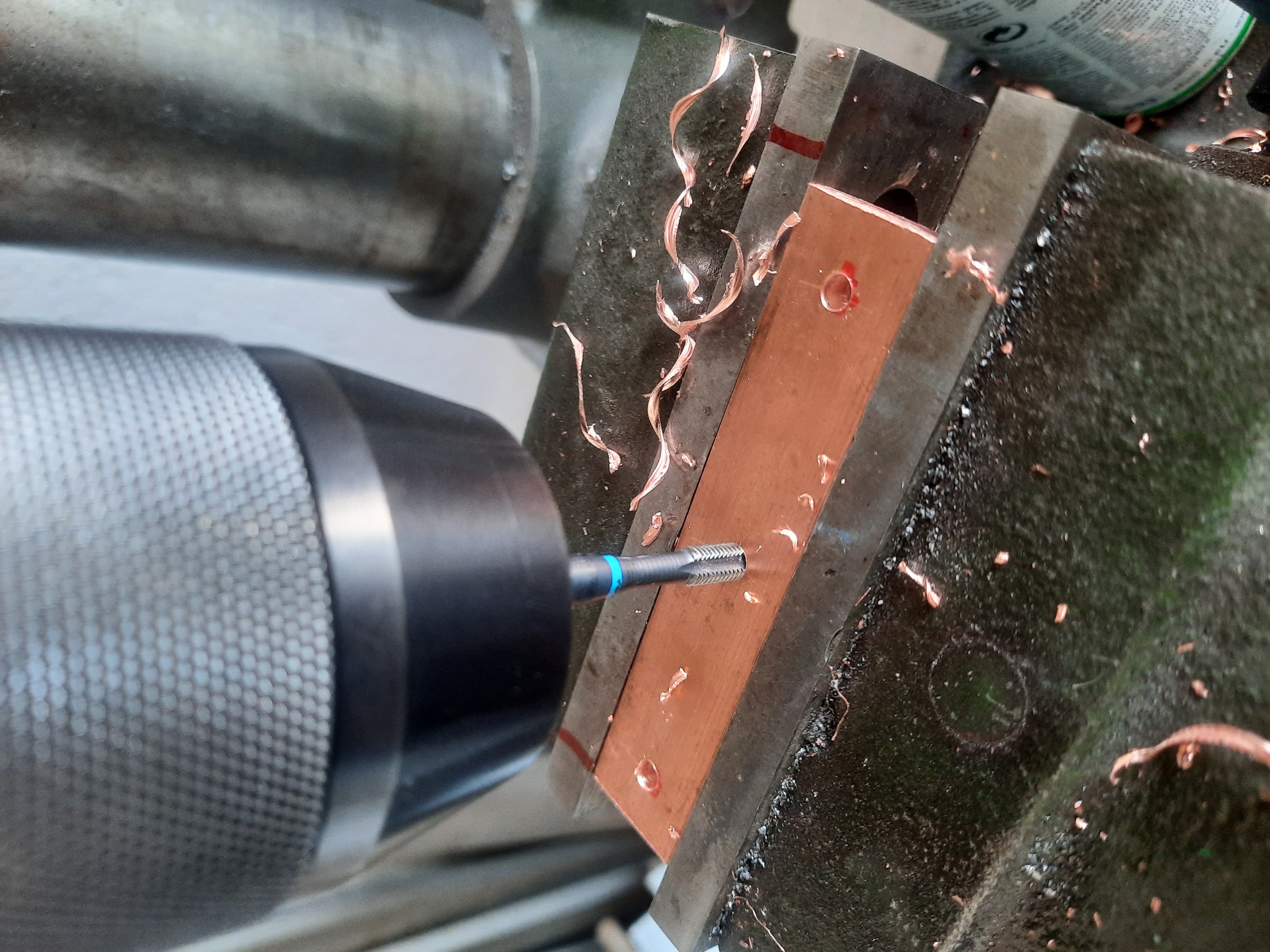

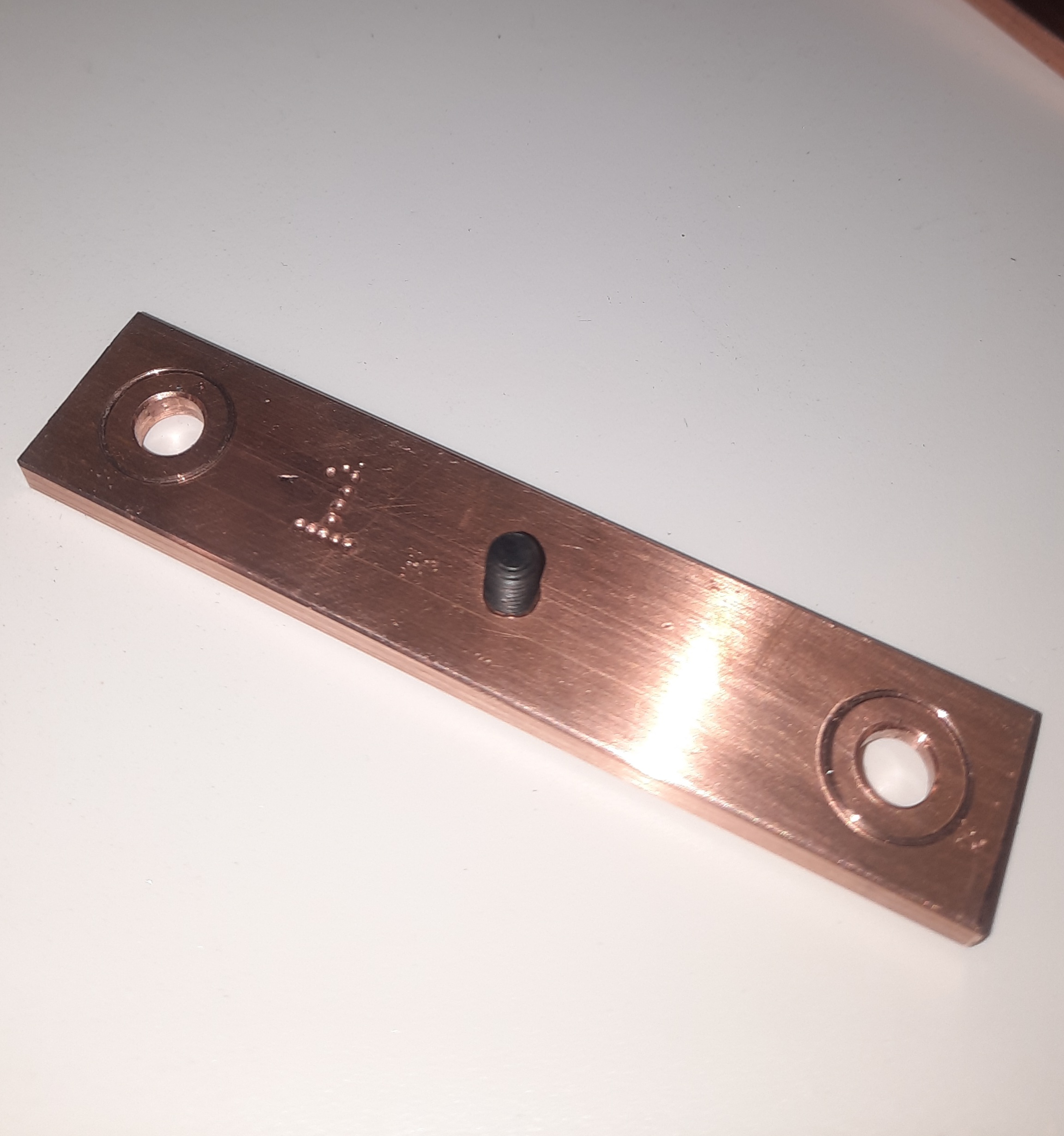

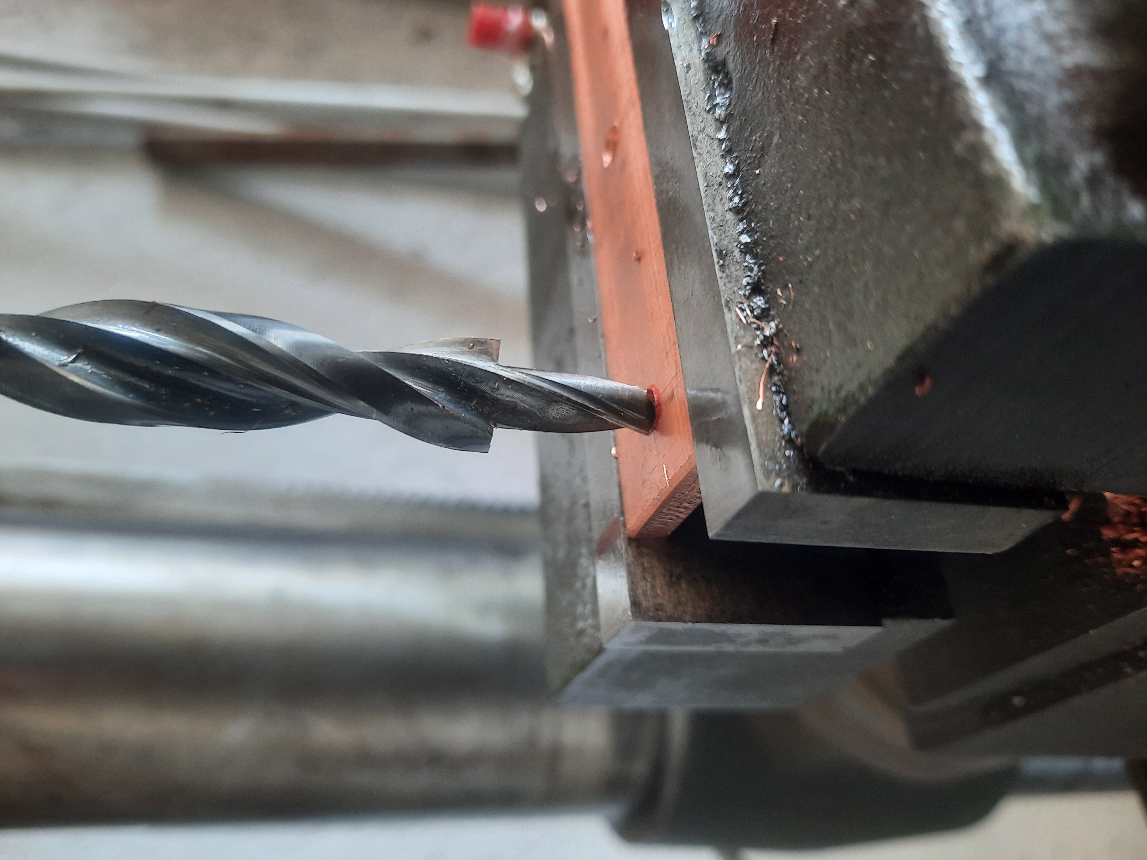

Ecco la versione definitiva dei busbar ai quali ho provveduto ad imprimere il numero per identificare la cella corrispondente..Ho preso in prestito i punzoni che utilizza mio figlio al lavoro :D
