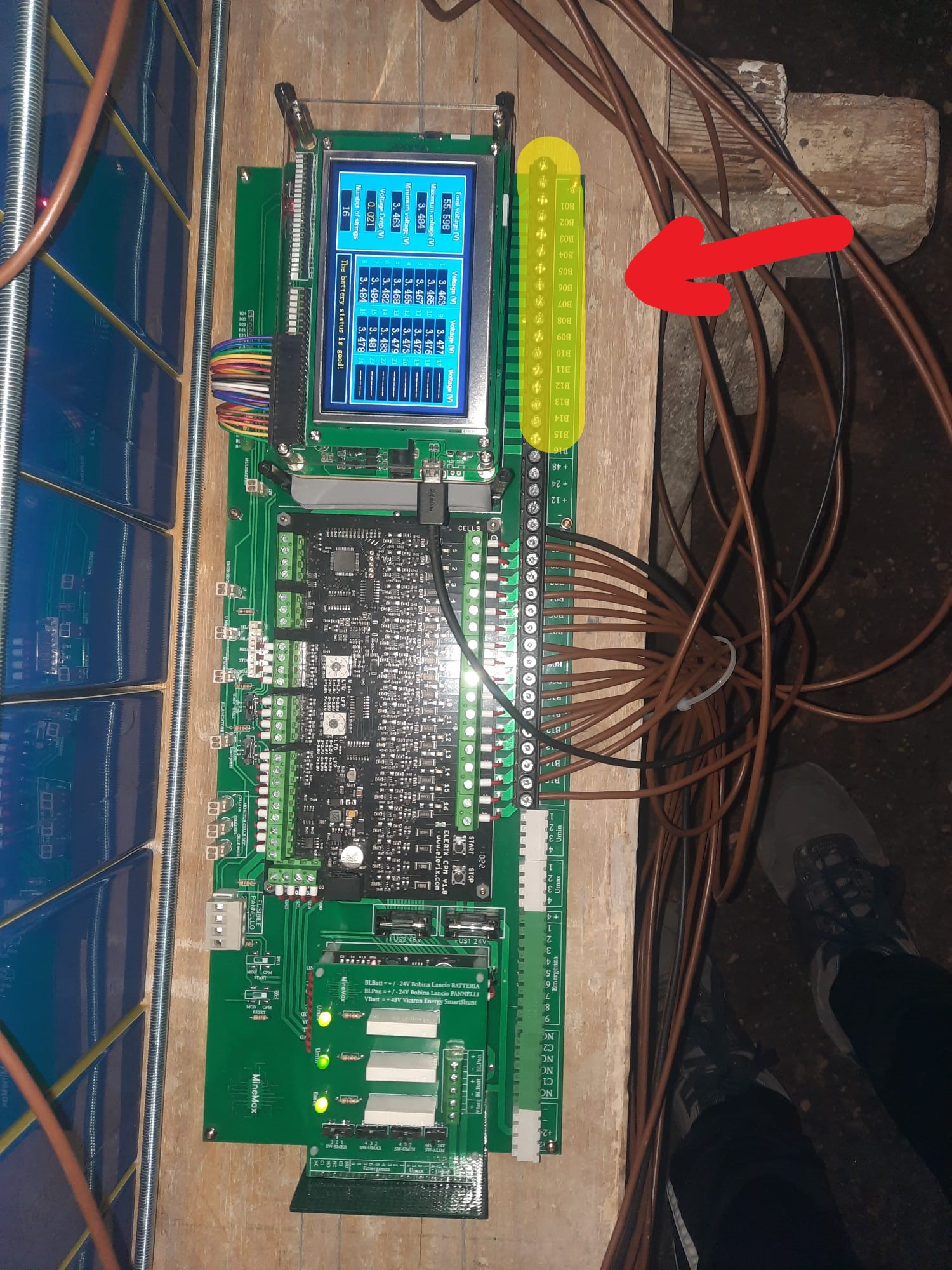

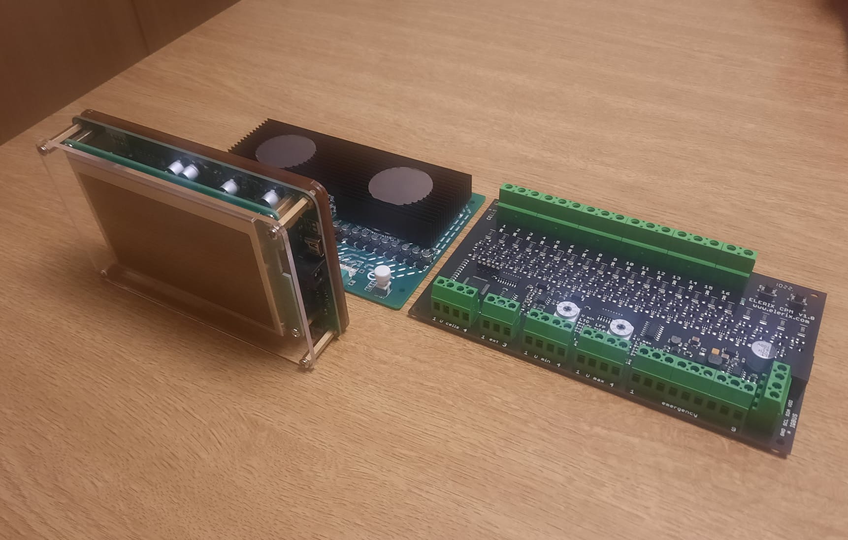

La mia idea iniziale era utilizzare un armadio rack (80x80x200) per contenere tutta l'elettronica e le batterie LiFePo4 ma, visto il fatto che lo stesso tardava ad arrivarmi (donato da un amico lontano che prima o poi passerà a trovarmi e me lo porterà) , ho pensato di recuperare un armadio elettrico bello robusto che potesse assolvere più o meno allo stesso scopo. La mia idea iniziale è stata quella di autocostruirmi il pacco batterie e concentrare l'elettronica (BMS equalizzatore/bilanciatore attivo, multimetro per supervisione delle celle etc.) all'interno del contenitore. Visto il fatto che per realizzare i collegamenti tra i vari componenti era necessario utilizzare moltissimi fili, ho pensato di realizzare un circuitino che mi semplificasse la vita e rendesse il tutto più ordinato. Posto di seguito alcune foto dell'idea iniziale della disposizione delle varie schede e di ciò che ho realizzato fino ad adesso :roll:
P.S.: L'impianto è in continua evoluzione e visto il fatto che sono un bradipo... aggiornerò le pagine con moooolta calma! :lol:
1 Scheda principale disposizione iniziale.jpeg (292.9 KiB) Visto 12099 volte
2 Scheda principale disposizione iniziale.jpeg (341.98 KiB) Visto 12099 volte
3 Scheda principale disposizione iniziale.jpeg (178.33 KiB) Visto 12099 volte

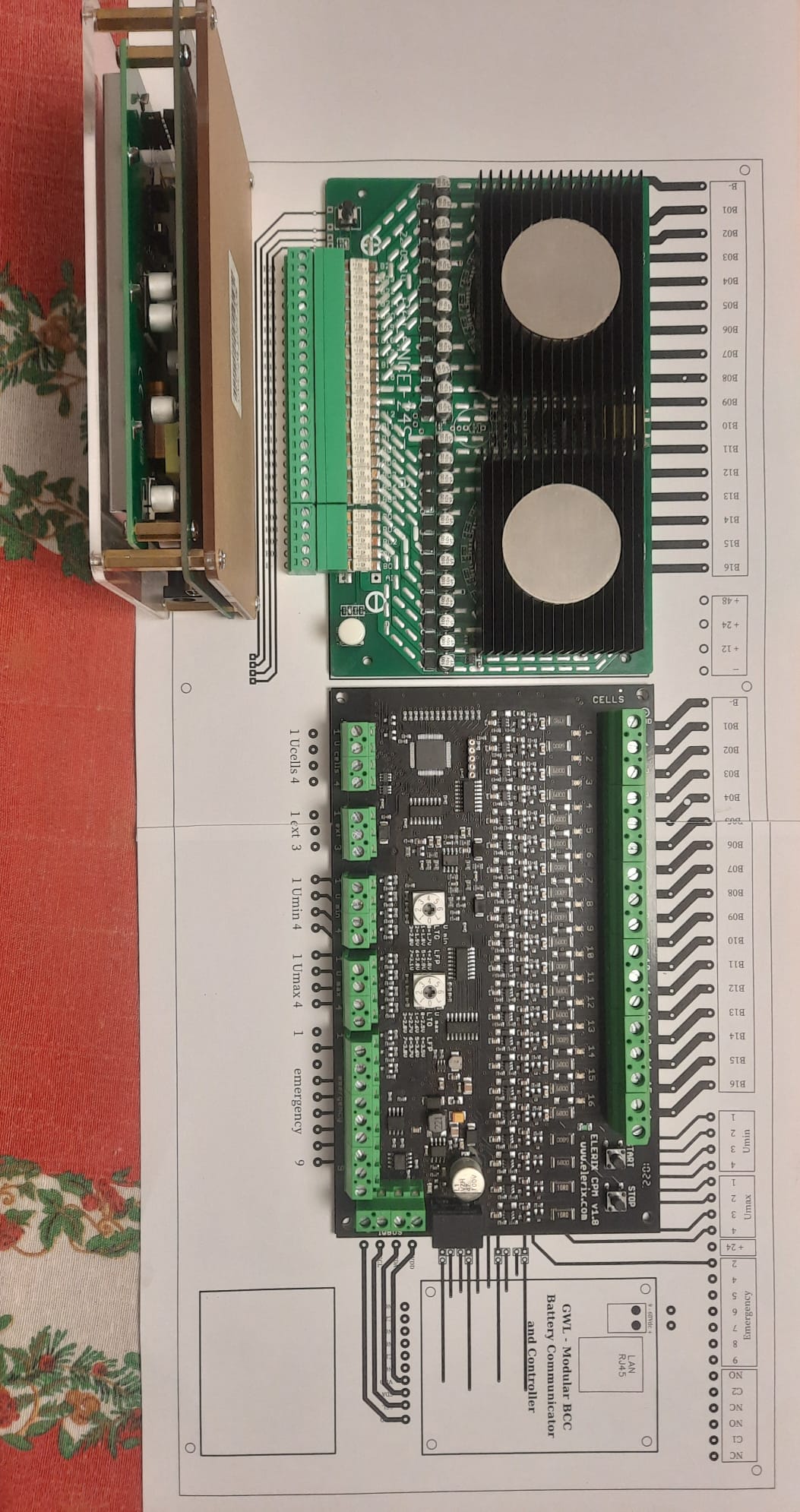

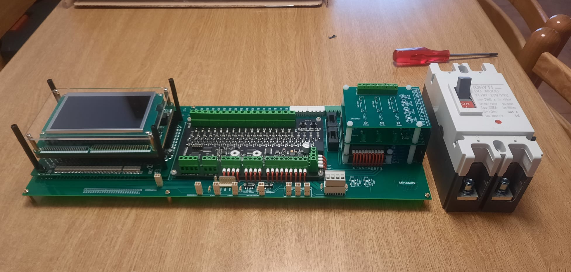

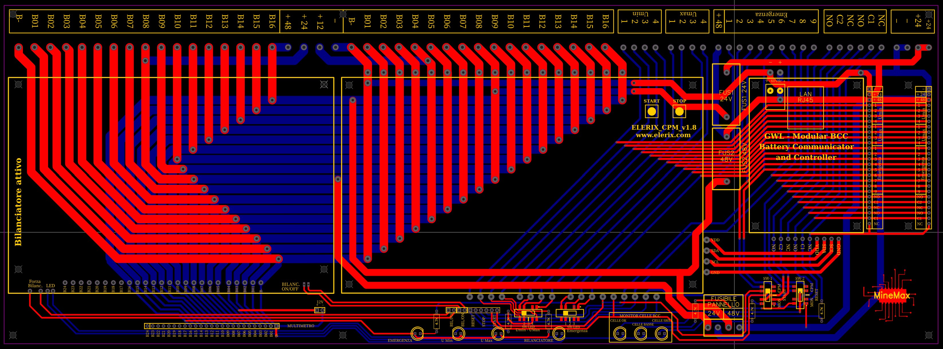

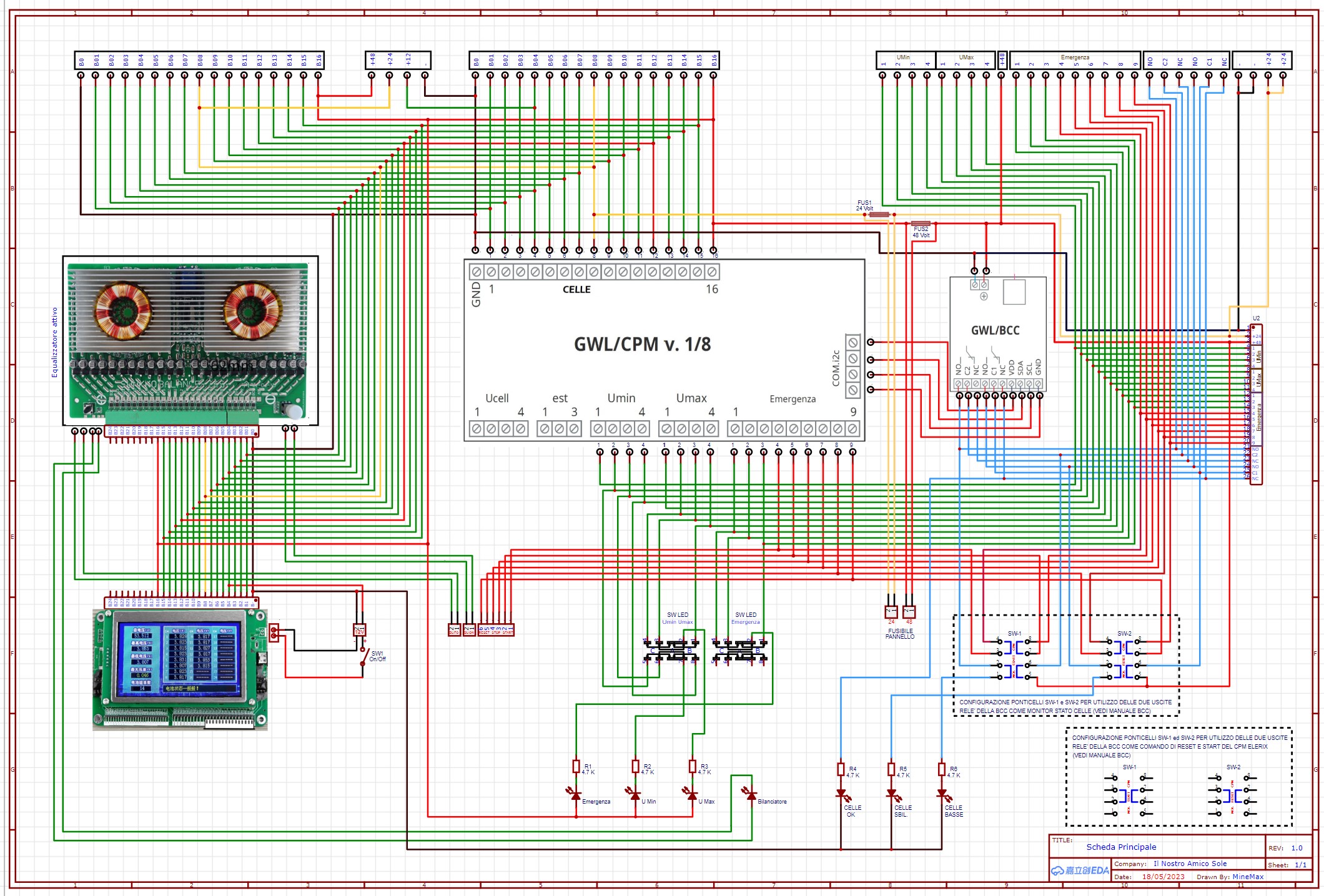

Dall'idea iniziale è nata la scheda che vi mostro di seguito e che ho fatto realizzare presso la JlcPcb.... (Dimensione scheda 160 x 442 mm)
Nonostante abbia ricontrollato più volte lo sbroglio della scheda.... mi son dimenticato di inserire una resistenza!!! Pazienza, son comunque riuscito ad inserirla interrompendo una pista.
Allego i file del PCB e dello schema della scheda realizzati con EasyEda (aggiornati con la presenza della resistenza mancante).
Magari potrà servire a qualcuno come spunto modificandola eventualmente a suo piacimento.
Alla destra della scheda principale (vedi ultima foto), sopra la scheda BCC della Elerix, ho pensato di ricavare delle schede di "espansione" dove alloggiarvi i relè per comandare le bobine a lancio per i pannelli e la batteria.
Ah, ho realizzato la scheda adattandola ai componenti che avevo già in casa, connettori, dip-switch etc

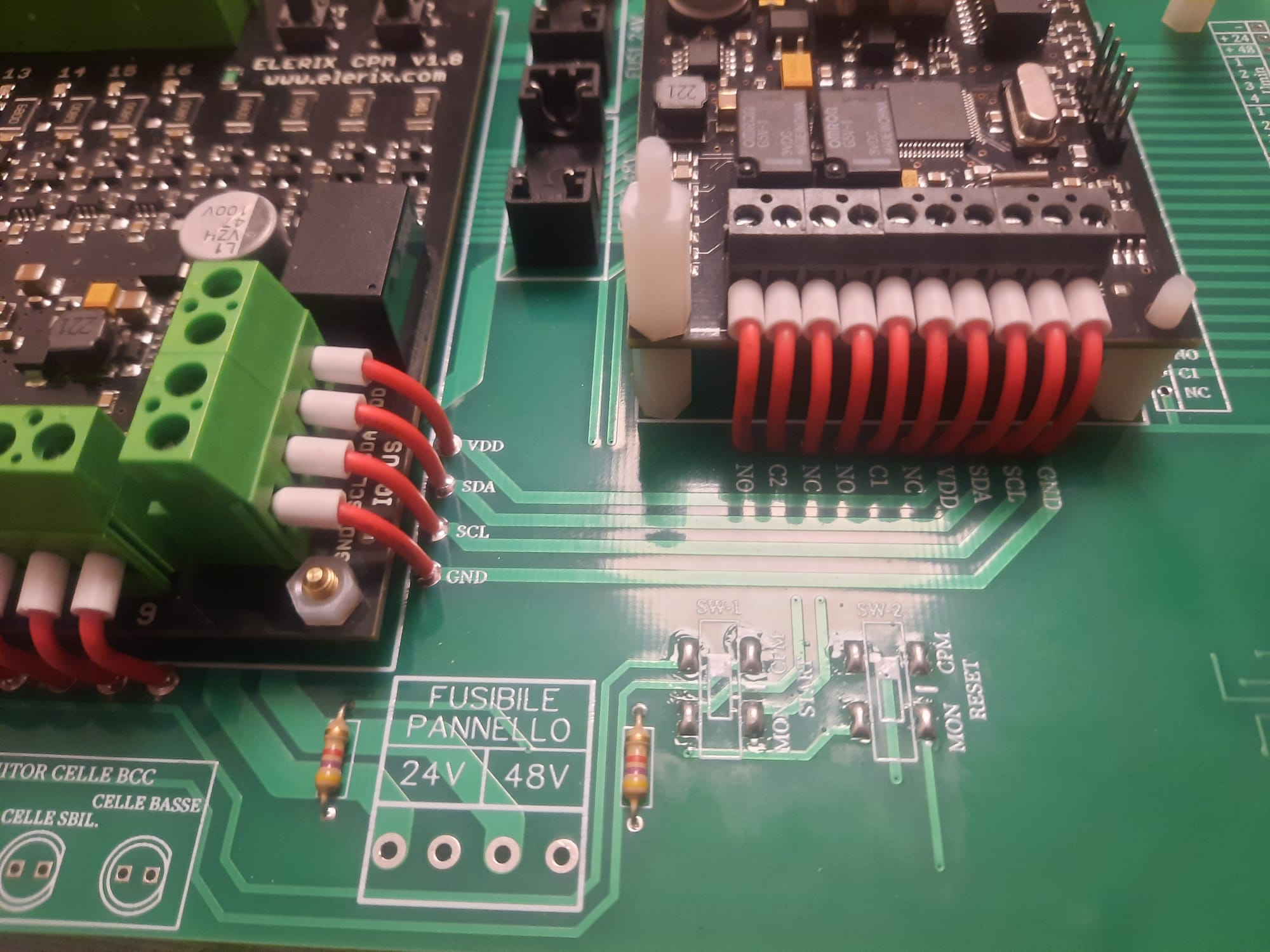

Per non invalidare la garanzia del BMS e dalla BCC Elerix, ho preferito collegarle alla piastra principale tramite spezzoni di filo stagnati ed intestati con puntalini adeguati, vedi foto 4 e 5.

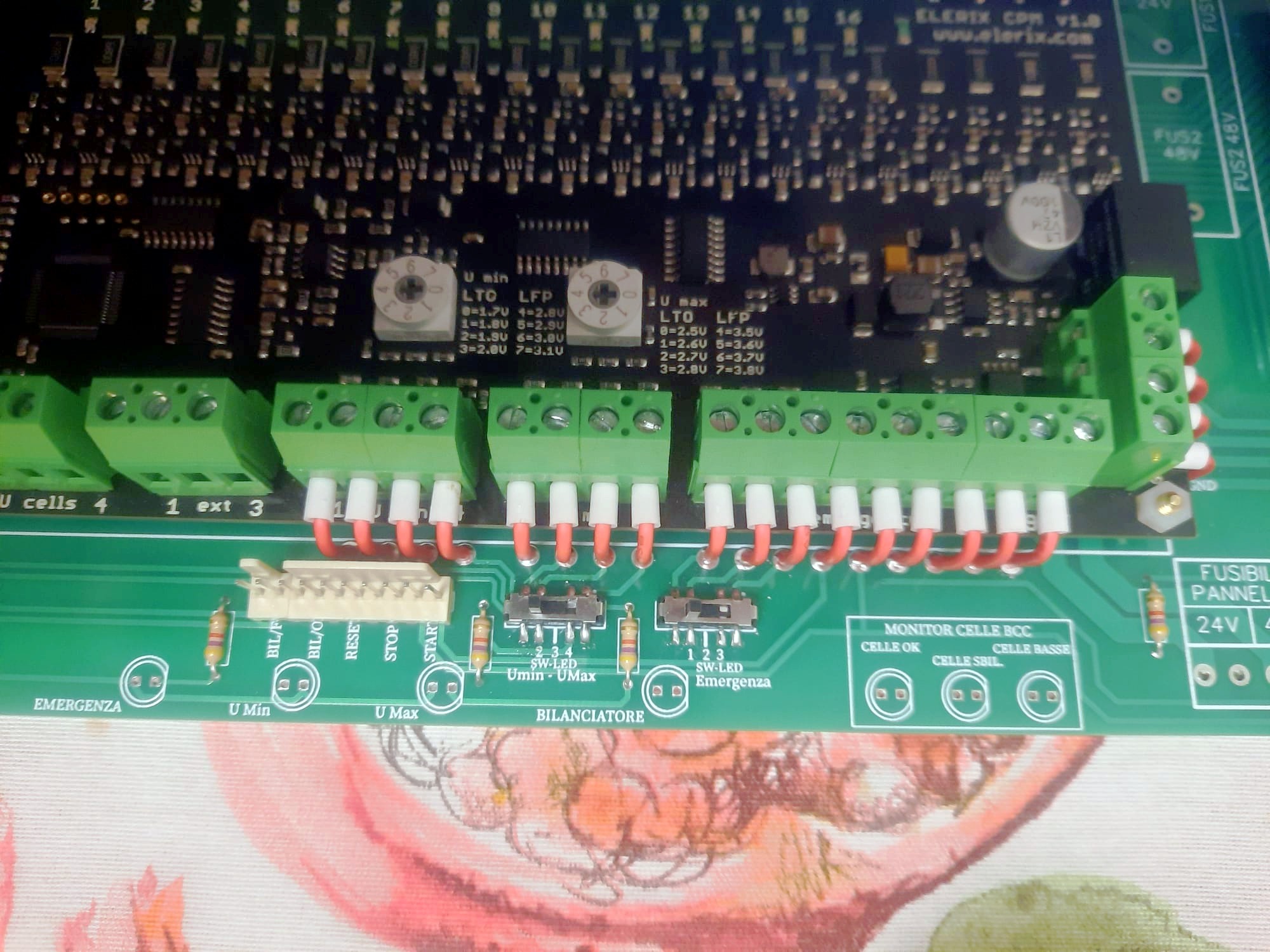

Nella foto 4 sono visibili i dip-switch SW-LED Umin - Umax e SW-LED Emergenza che erano stati introdotti per poter visualizzare lo stato delle uscite Umin ed Umax.
Nella foto 5 invece, causa errore di progettazione/valutazione dei dip-switch SW-1 e SW-2 , si possono vedere i ponticelli che ho dovuto effettuare con lo stagno per poter impostare la modalità operativa delle uscite del BCC (Vedi Foto 6 Schema scheda principale SW-1 SW-2).
Sempre in foto 5 è visibile il connettore per i FUSIBILI PANNELLO che andranno a proteggere la linea a 24 e 48 volt. (Attenzione che sulla scheda, tra il BMS ed il BCC, sono collegati in parallelo altri due porta fusibili che dovranno essere utilizzati solamente se non presenti quelli a pannello)
1 Schema scheda principale.jpeg (915.46 KiB) Visto 12067 volte
1 Scheda principale.jpeg (203.68 KiB) Visto 12069 volte

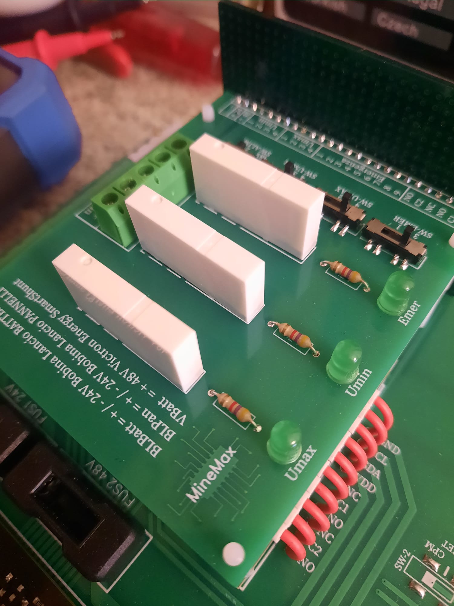

Per evitare di cablare esternamente i relè che andranno a pilotare le bobine a lancio per i pannelli e sgancio della batteria, ho predisposto una piccola schedina da inserire sopra la scheda BCC. Sulla stessa è presente anche un'uscita a 48 volt per alimentare lo smartshunt victron, che all'inizio avevo pensato di posizionare a fianco della scheda (Vedi foto 7)
I dip-switch visibili in foto permettono di selezionare le uscite del BMS Elerix per pilotare i relè U-Min, UMax ed Emergenza, a seconda della configurazione che abbiamo scelto senza dover ogni volta ricablare il tutto. E' presente anche un dip-switch che ci permetterà di selezionare la tensione di alimentazione del circuito in base alla tensione operativa dei relè che andremo ad utilizzare (24 o 48 volt).

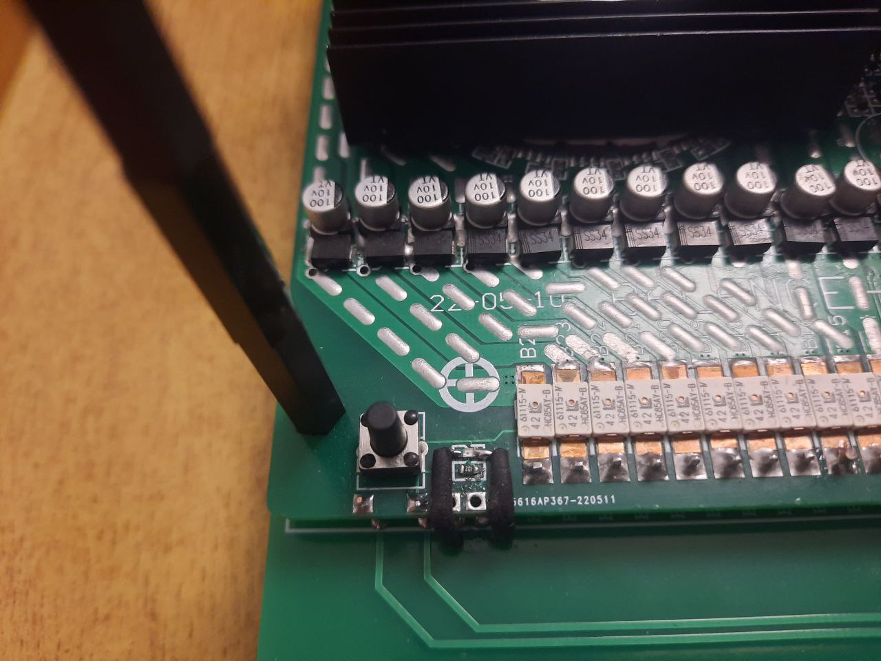

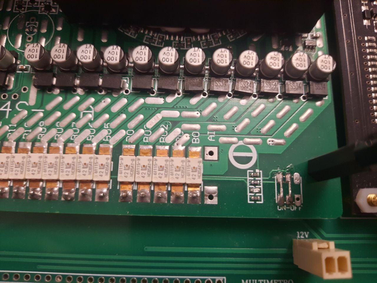

Nelle immagini che seguono si può vedere il bilanciatore attivo modificato. Nello specifico ho tolto il connettore originale e fissato la scheda direttamente al PCB (foto 8 e 9) In questo caso non mi sono preoccupato più di tanto della garanzia tanto chi lo rimanderebbe indietro in Cina!!! Ho tolto anche l'interruttore di accensione (Foto 10) e tramite due piccoli spezzoni di filo di rame ho collegato i terminali alla piastra principale.
Ho previsto comunque la possibilità di poter collegare un ulteriore bilanciatore (Vedi foto 11)
11 Scheda principale bilanciatore attivo.jpeg (603.56 KiB) Visto 12004 volte
Foto 10
Foto 10
10 Scheda principale bilanciatore attivo.jpeg (186.58 KiB) Visto 12004 volte
Foto 9
Foto 9
9 Scheda principale bilanciatore attivo.jpeg (150.92 KiB) Visto 12004 volte
Foto 8
Foto 8
8 Scheda principale bilanciatore attivo.jpeg (151.49 KiB) Visto 12004 volte

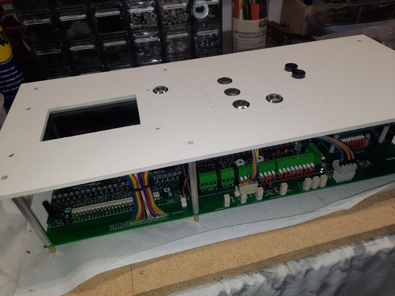

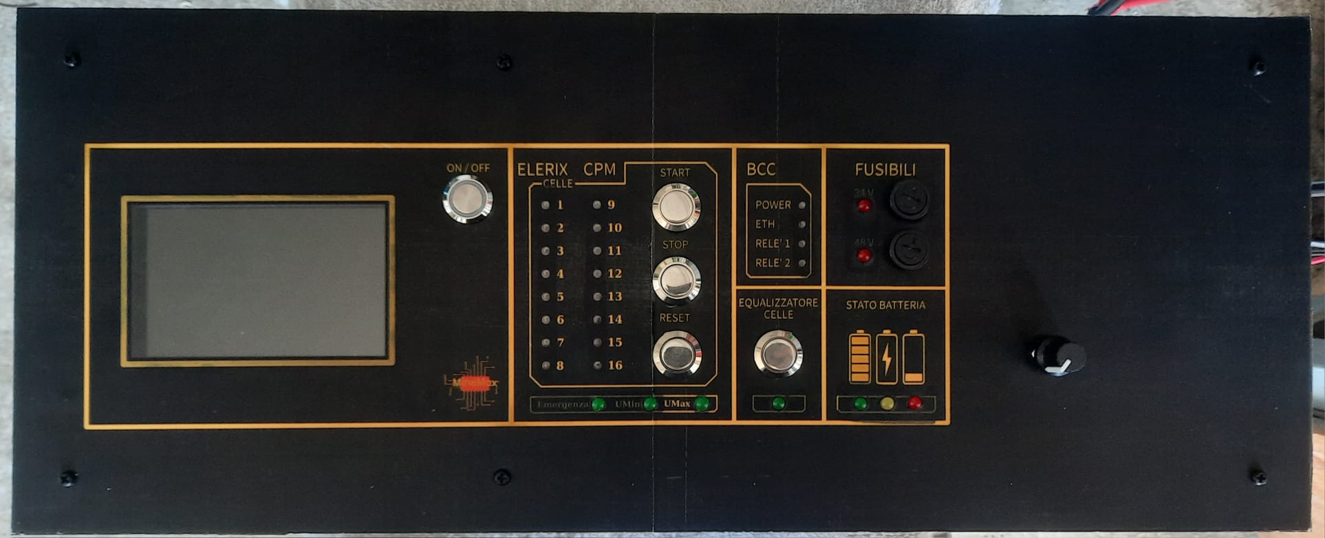

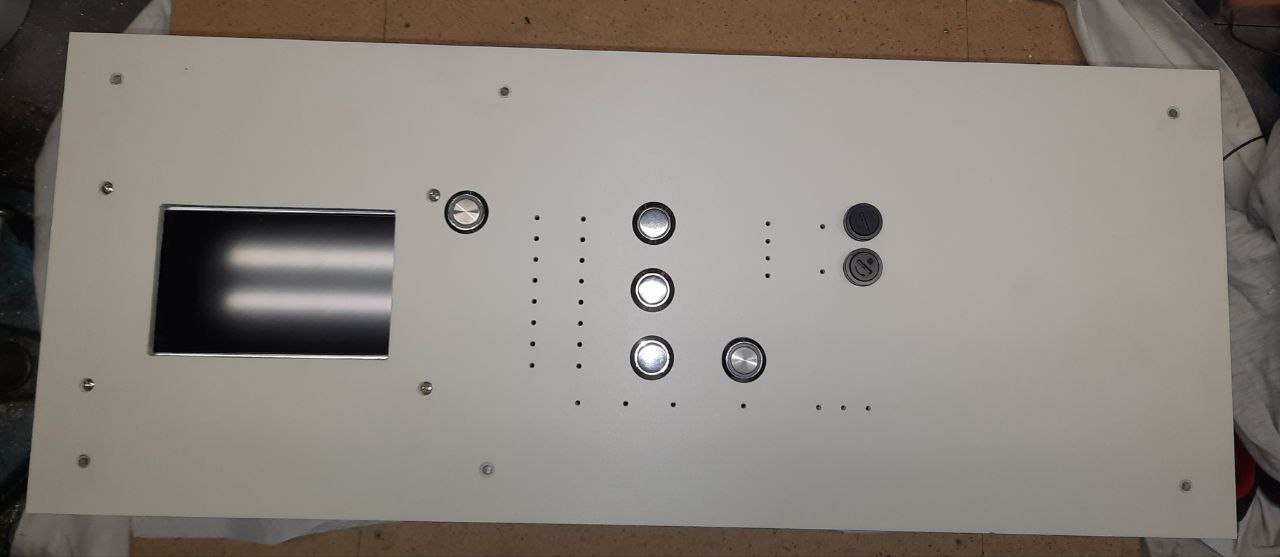

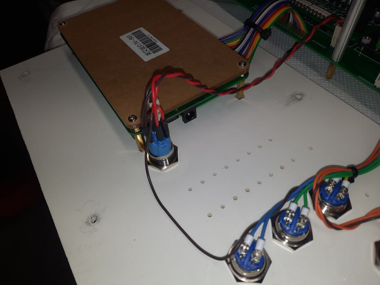

Seguono alcune foto del pannello principale realizzato su Forex
