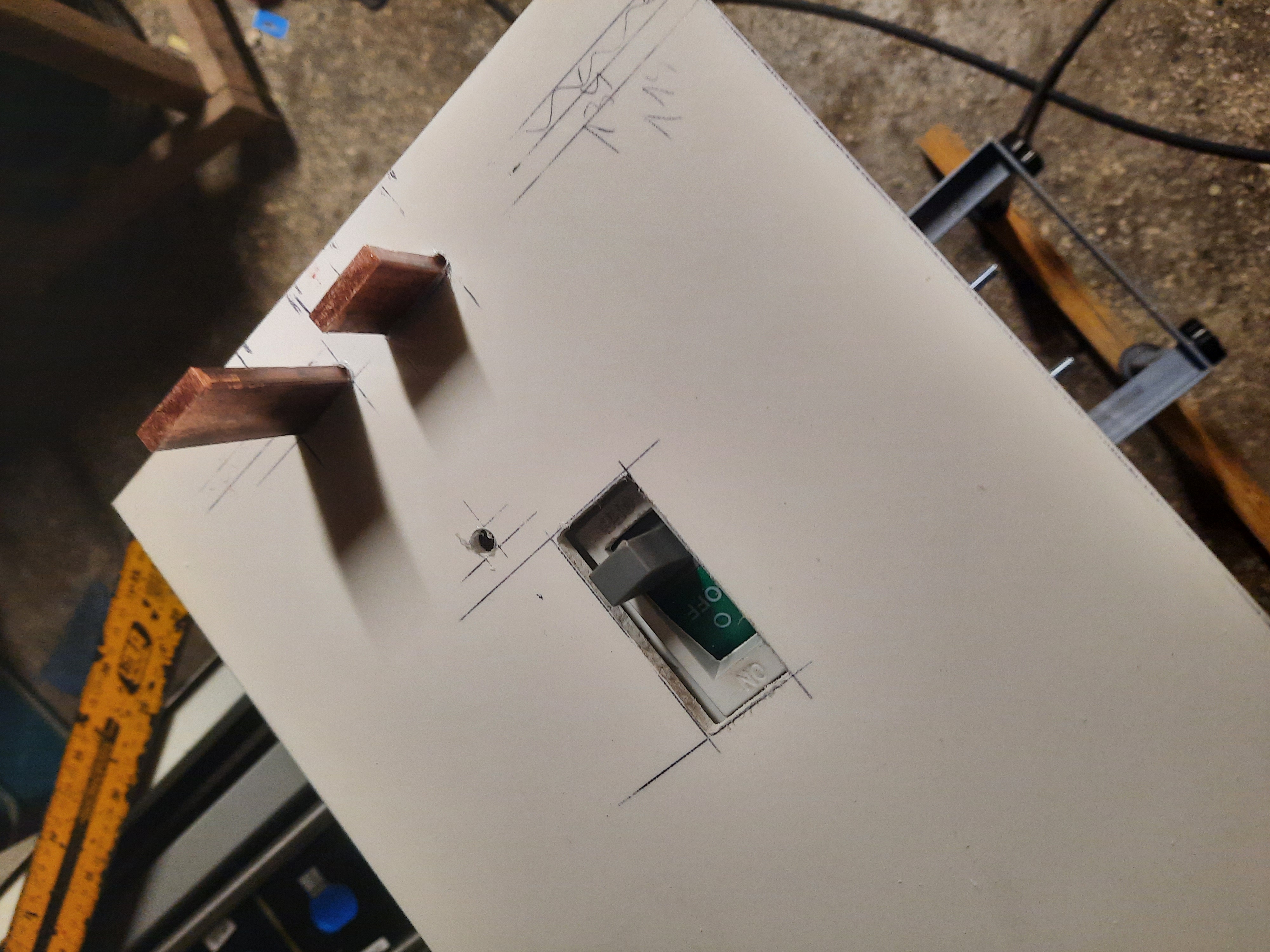

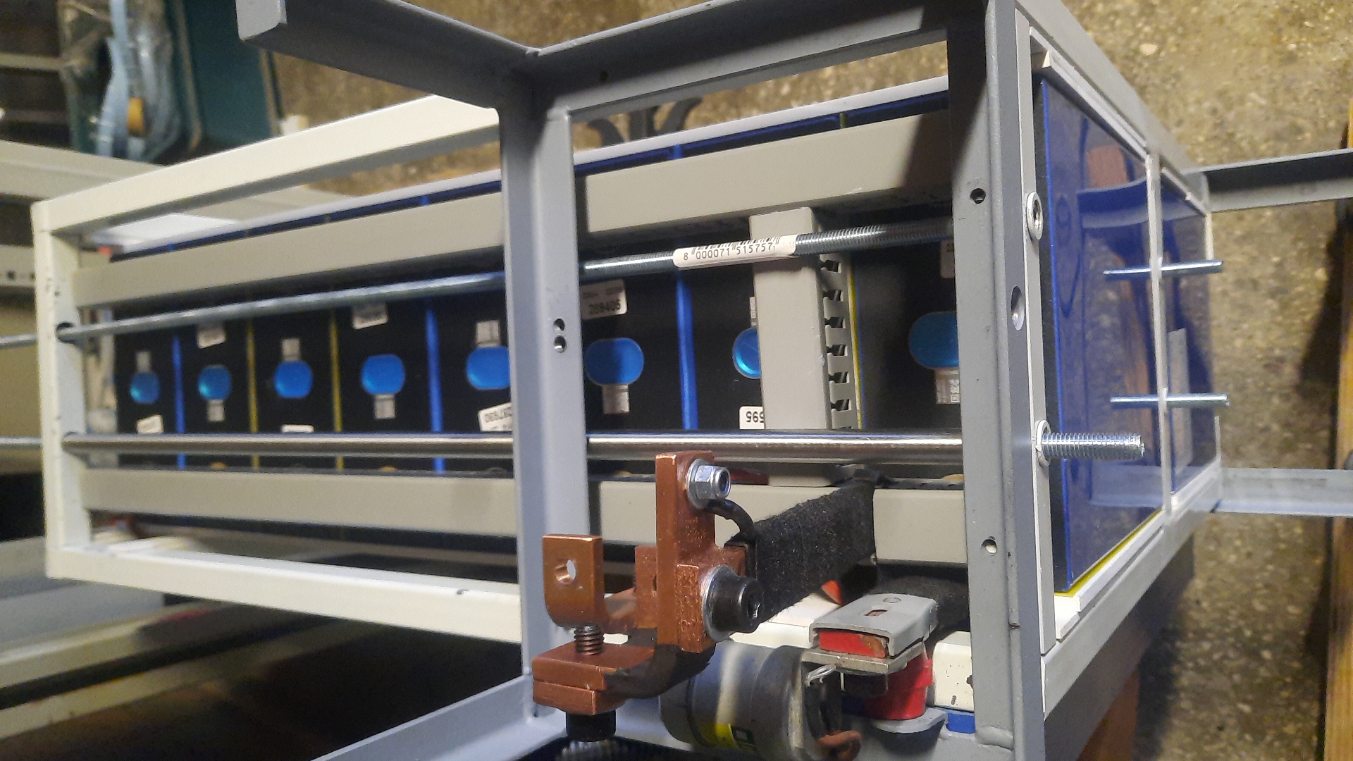

I lavori per il completamento del pacco batteria continuano....

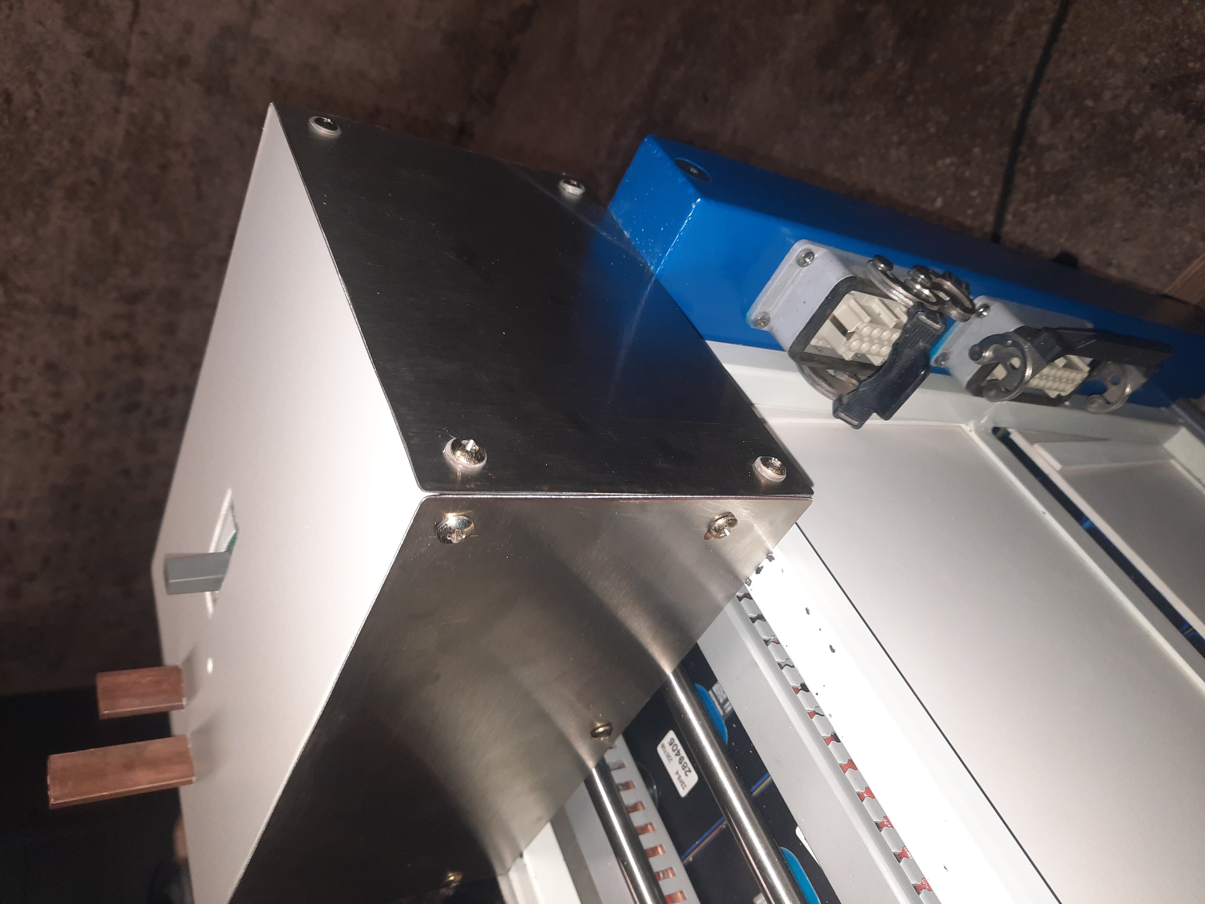

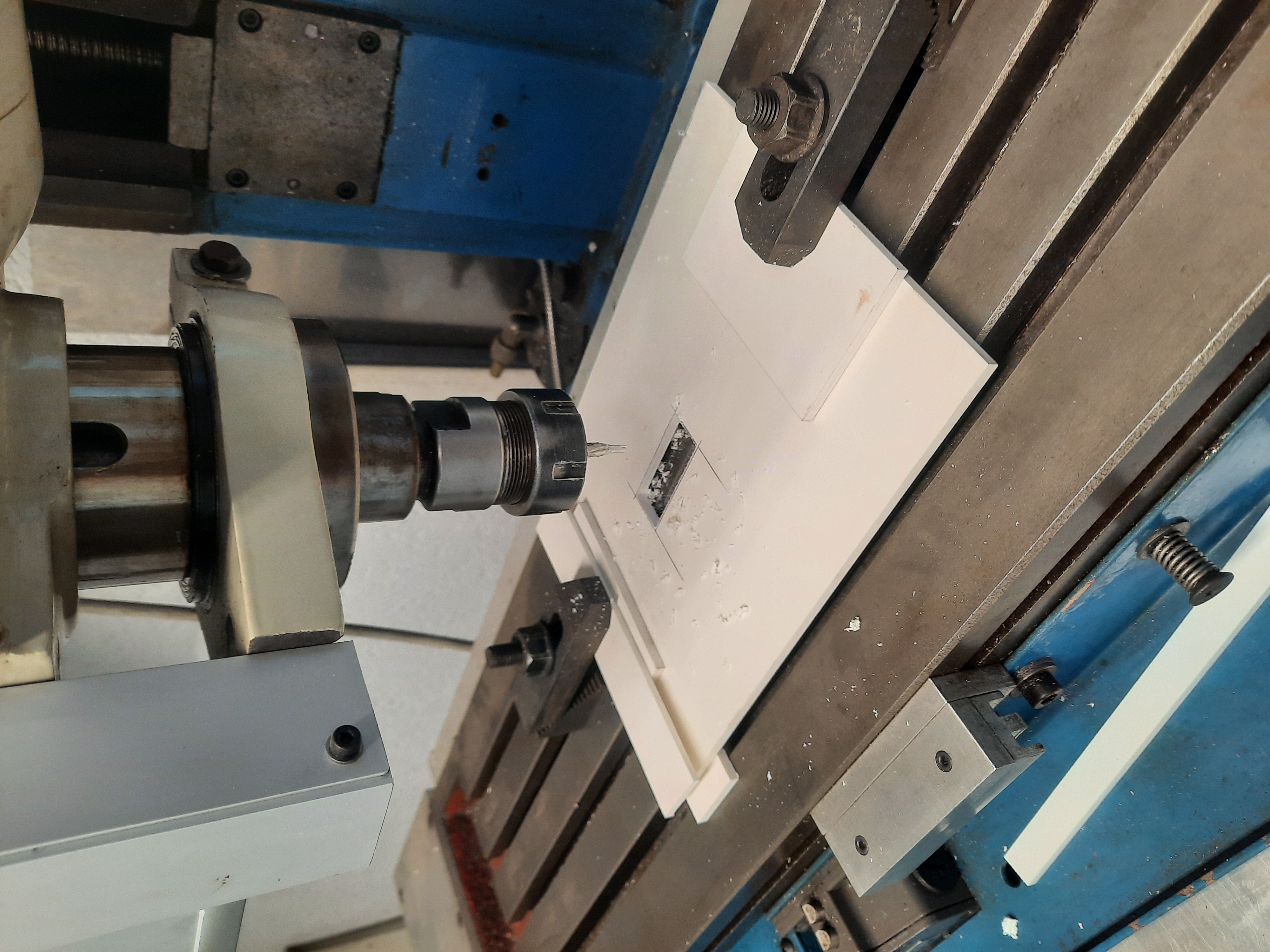

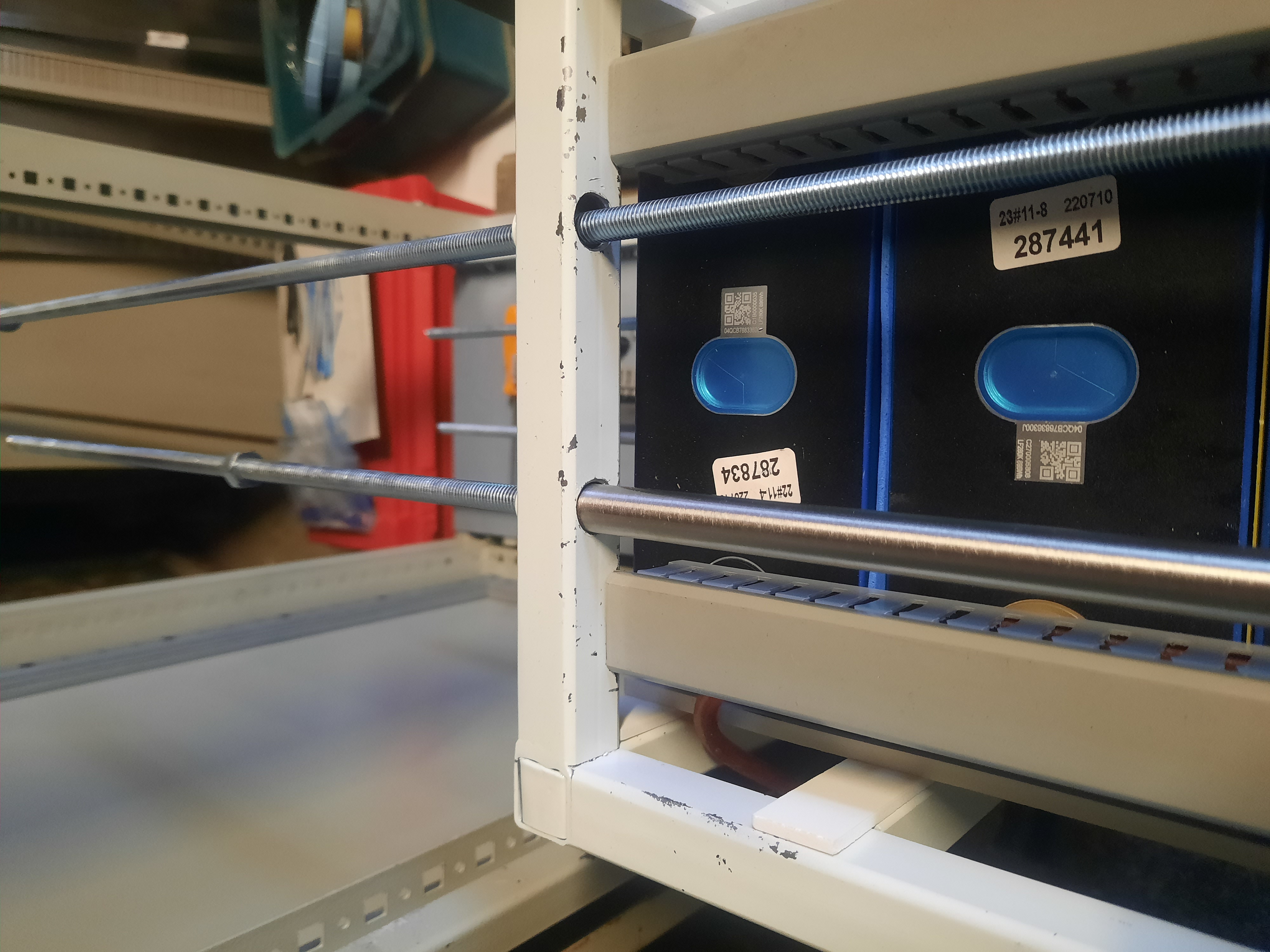

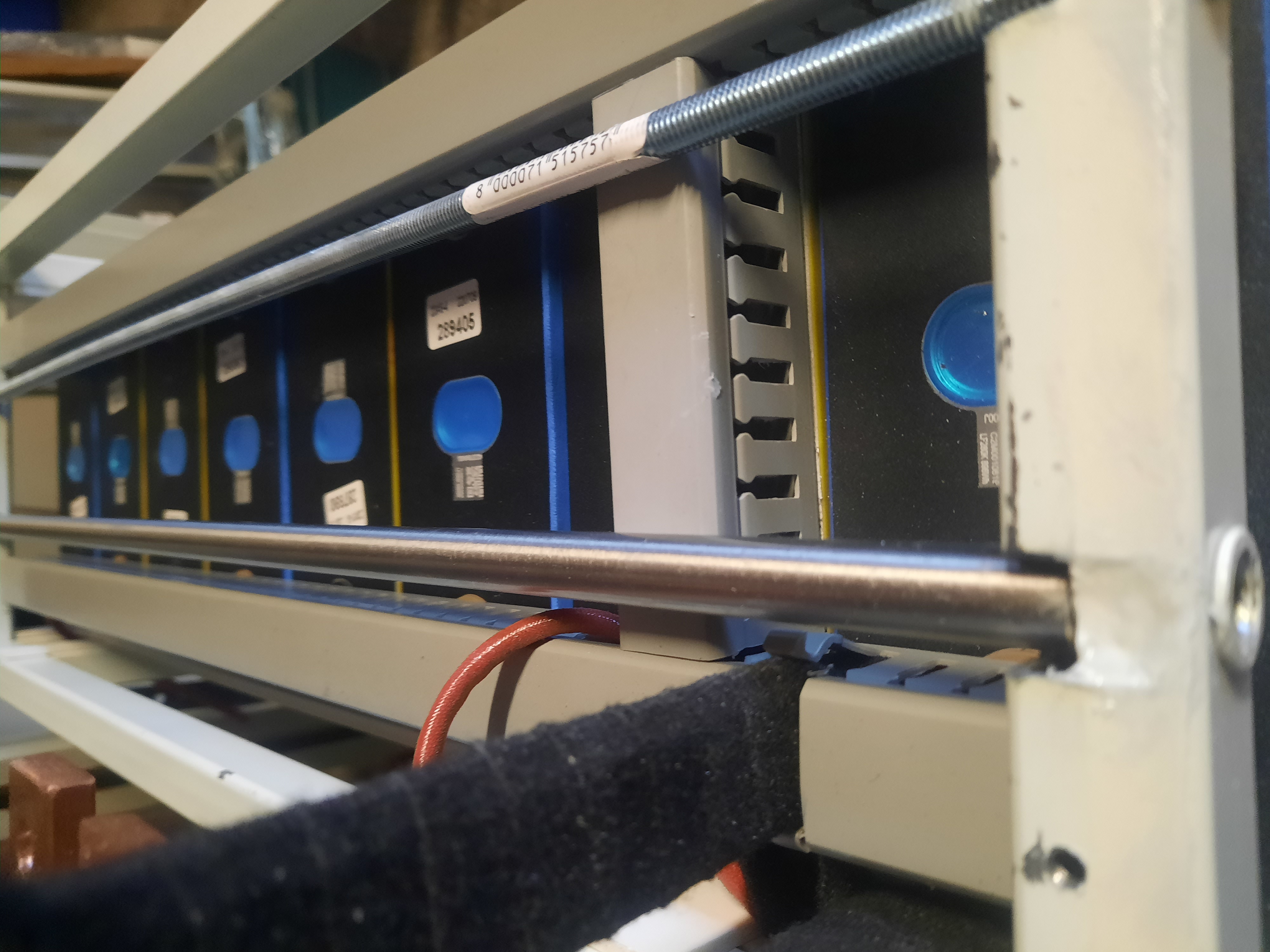

Oggi non ho avuto molto tempo da dedicare al pacco batteria.... comunque qualcosina ho fatto :roll:

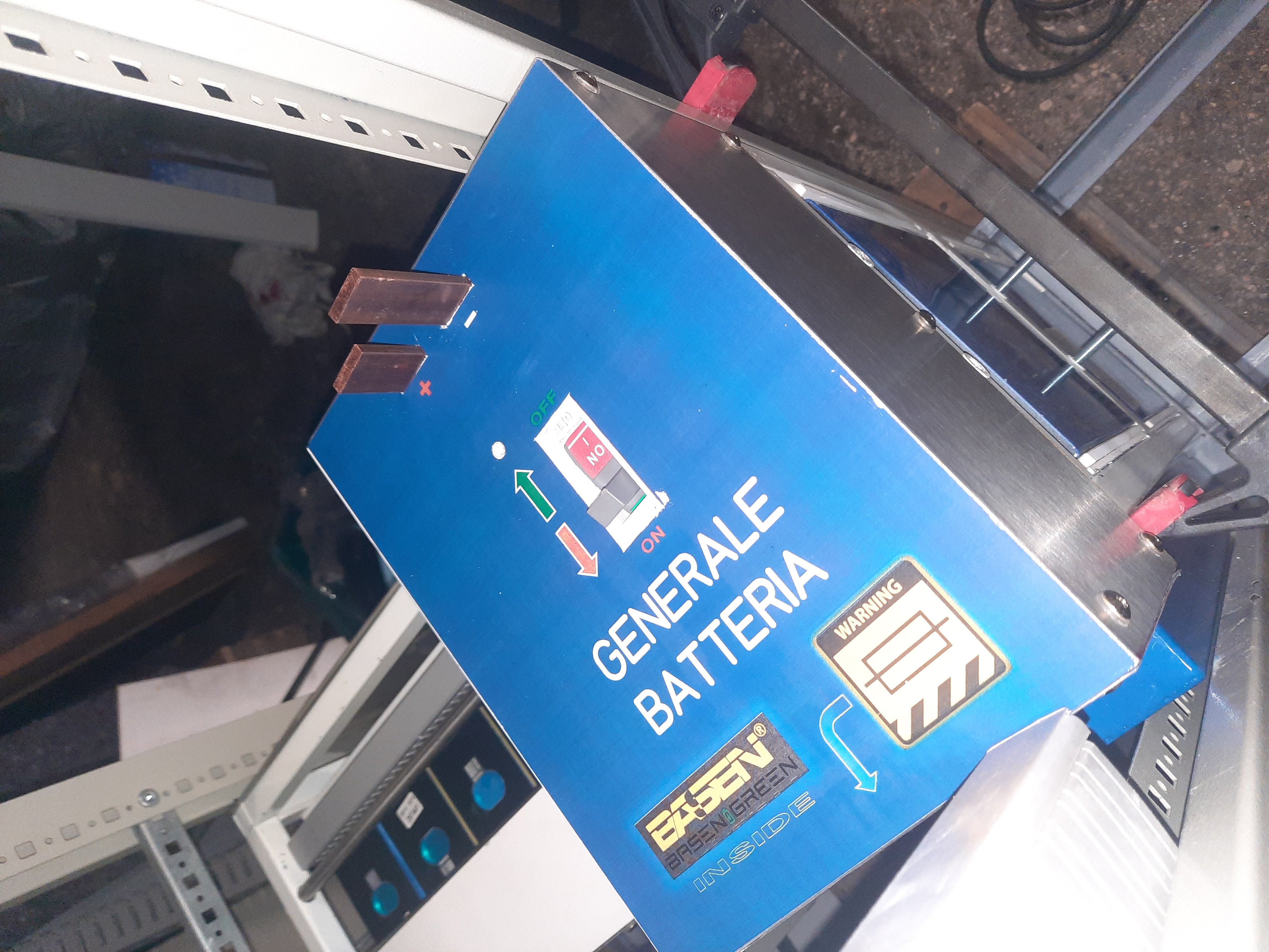

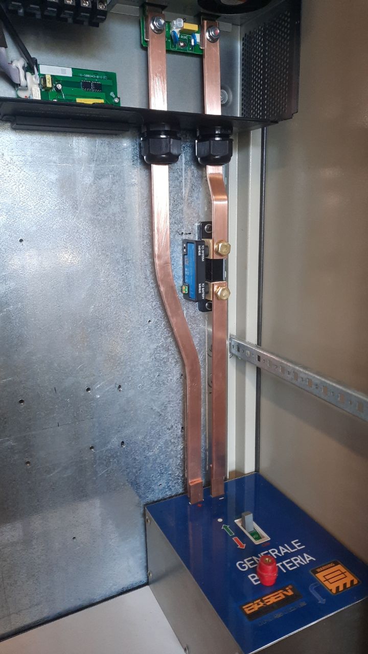

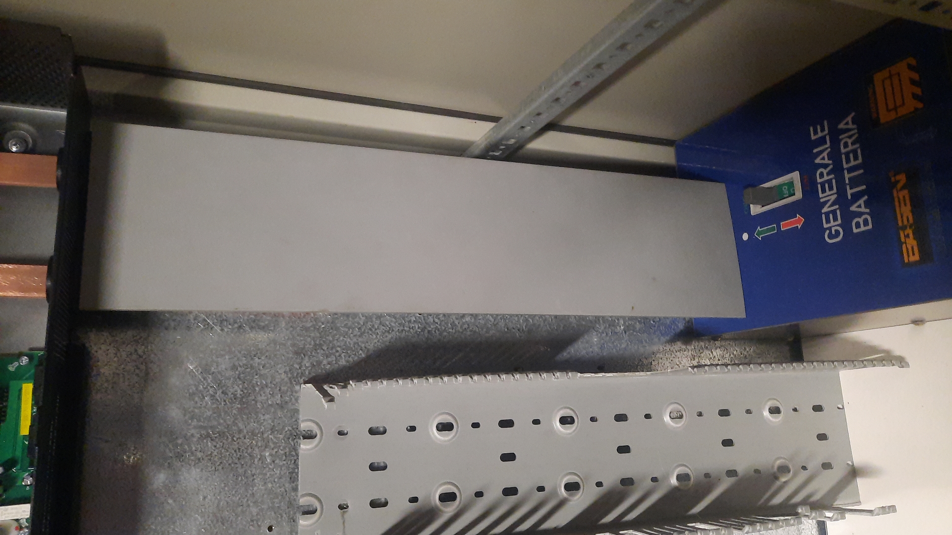

Ultimi aggiornamenti sull'impianto!

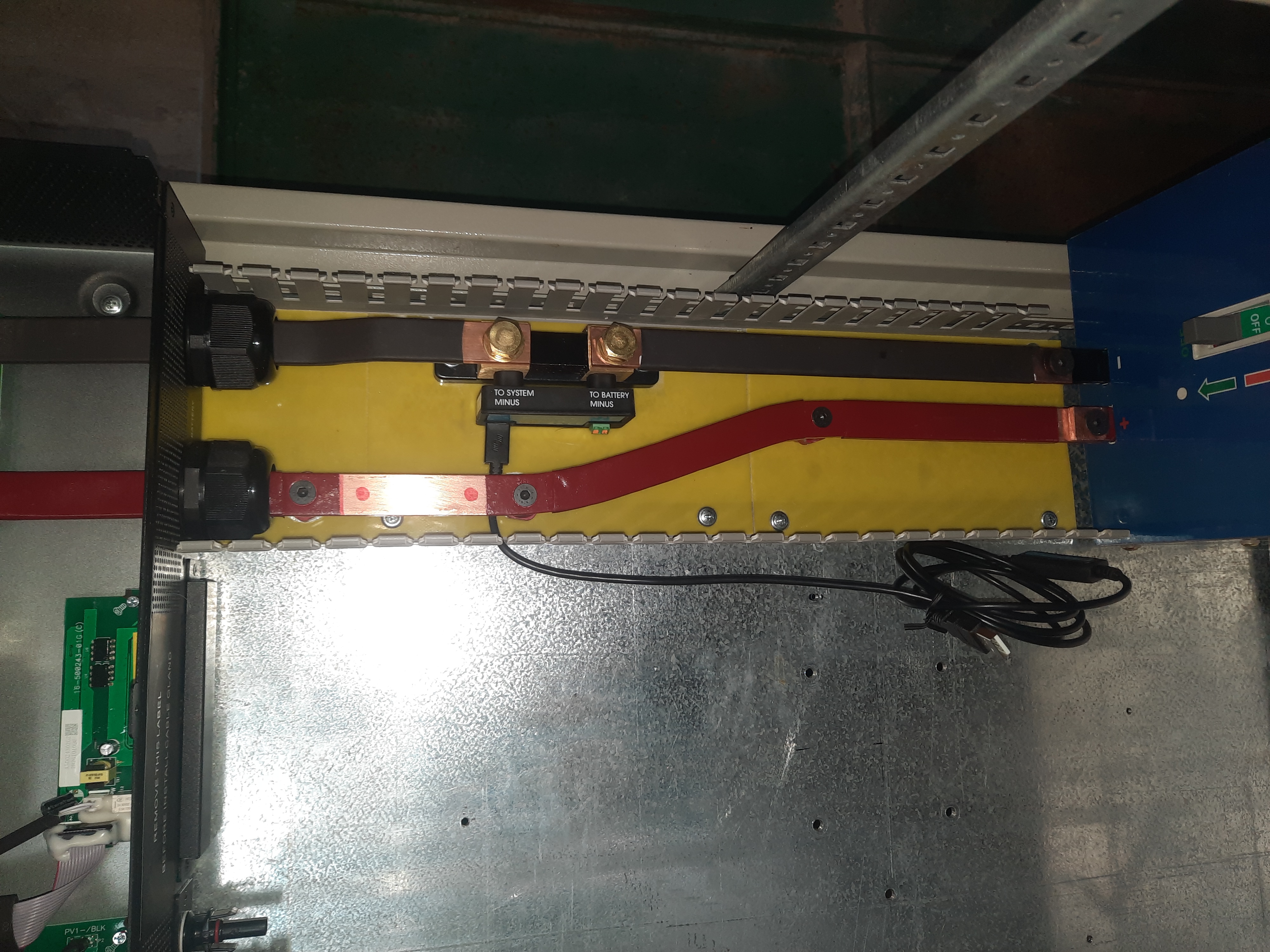

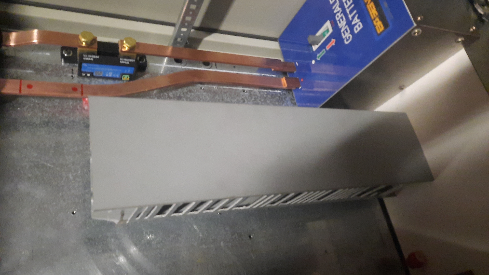

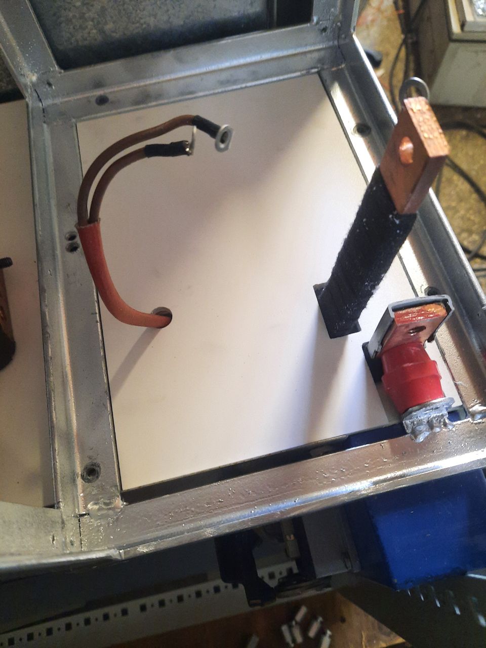

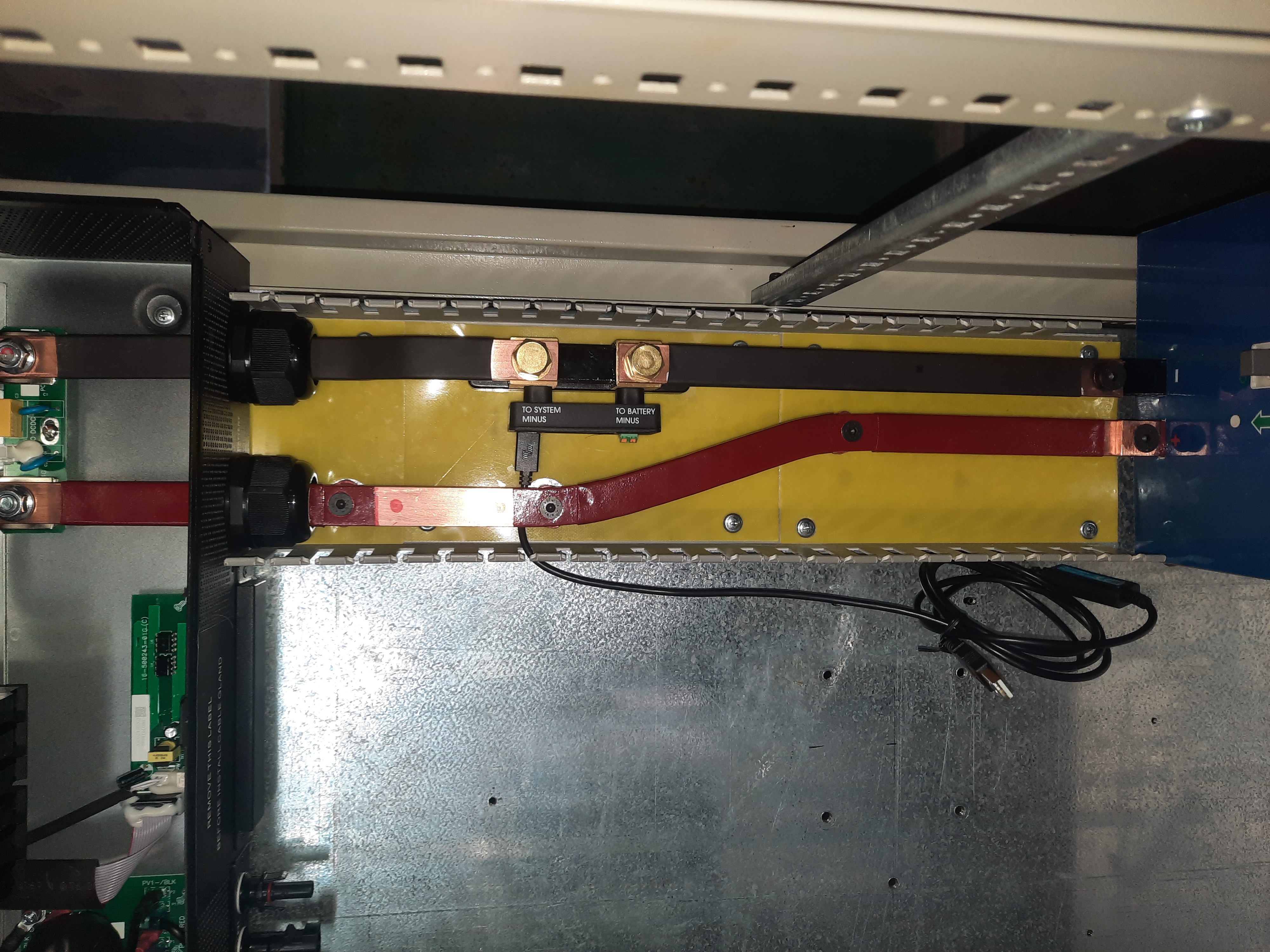

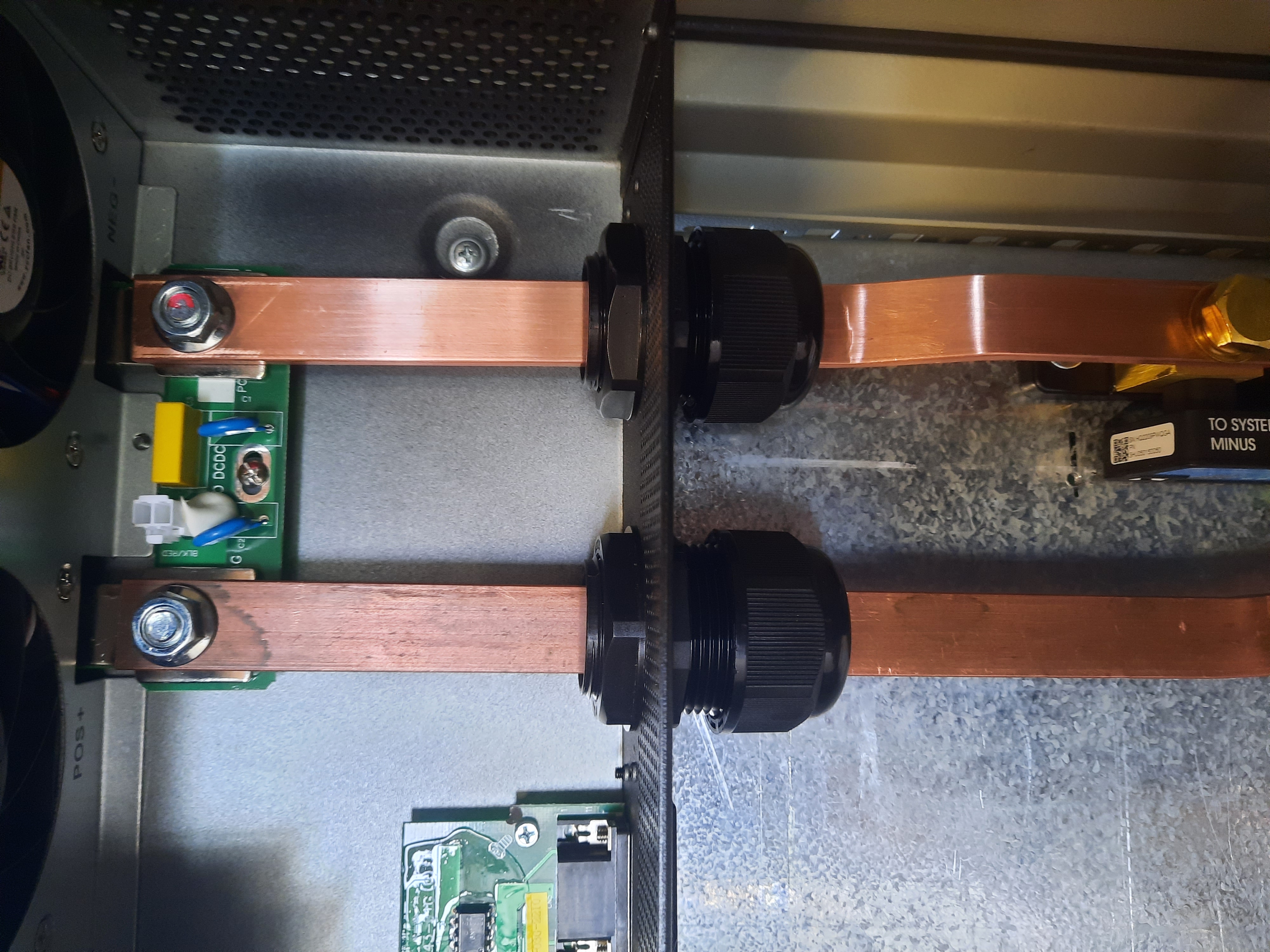

Ecco gli ultimi aggiornamenti relativi alla parte di potenza in bassa tensione dell'impianto.
La canaletta che si vede in foto non è quella visibile nelle foto precedenti in quanto era inguardabile!!! Vedi le parti in plastica mancanti sui laterali. Ho riutilizzato soltanto il coperchio mentre per i fianchi ho utilizzato della canaletta da 20 tagliata a metà. Sul fondo ho messo dei fogli di materiale isolante fornitomi con le celle della Basen che mi avanzavano.
