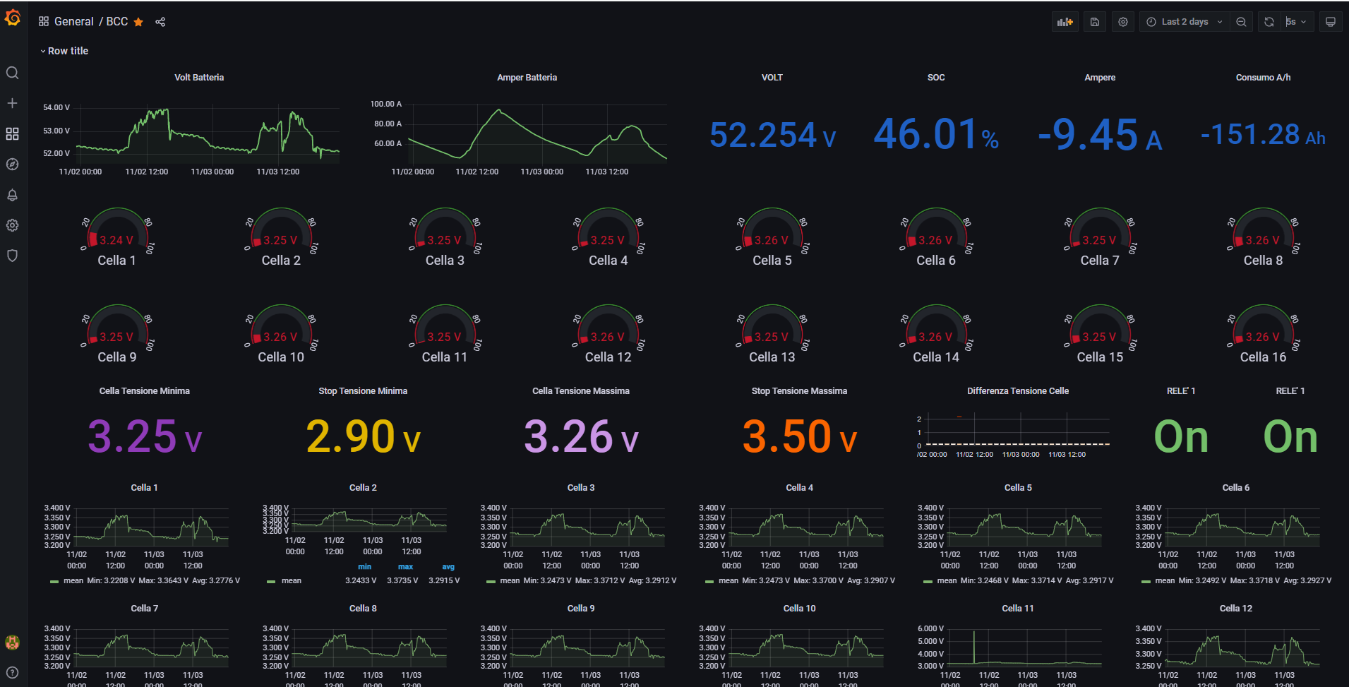

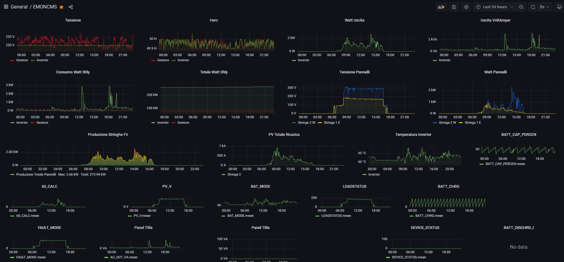

Ciao enrlaz,
le APP rilasciate dai produttori sono limitate alla sola visualizzazione dei dati generati esclusivamente dall'inverter, inoltre se ti ritrovi a gestire anche il BMS oppure lo SmartShunt e altro ancora, significherebbe dover installare altre APP per poi ritrovarti in mano un monitoraggio del sistema con una gestione disarticolata di tutte queste informazioni, alcune di estrema importanza (per esempio gli alert).
Nell'ultima distribuzione FV-AppTotal https://www.energiadomestica.it/download/ sono integrate una serie di APP attraverso le quali è possibile avere la totale gestione e/o monitoraggio dell'impianto e di tutte le sue componenti..
Saluti
Saluti
