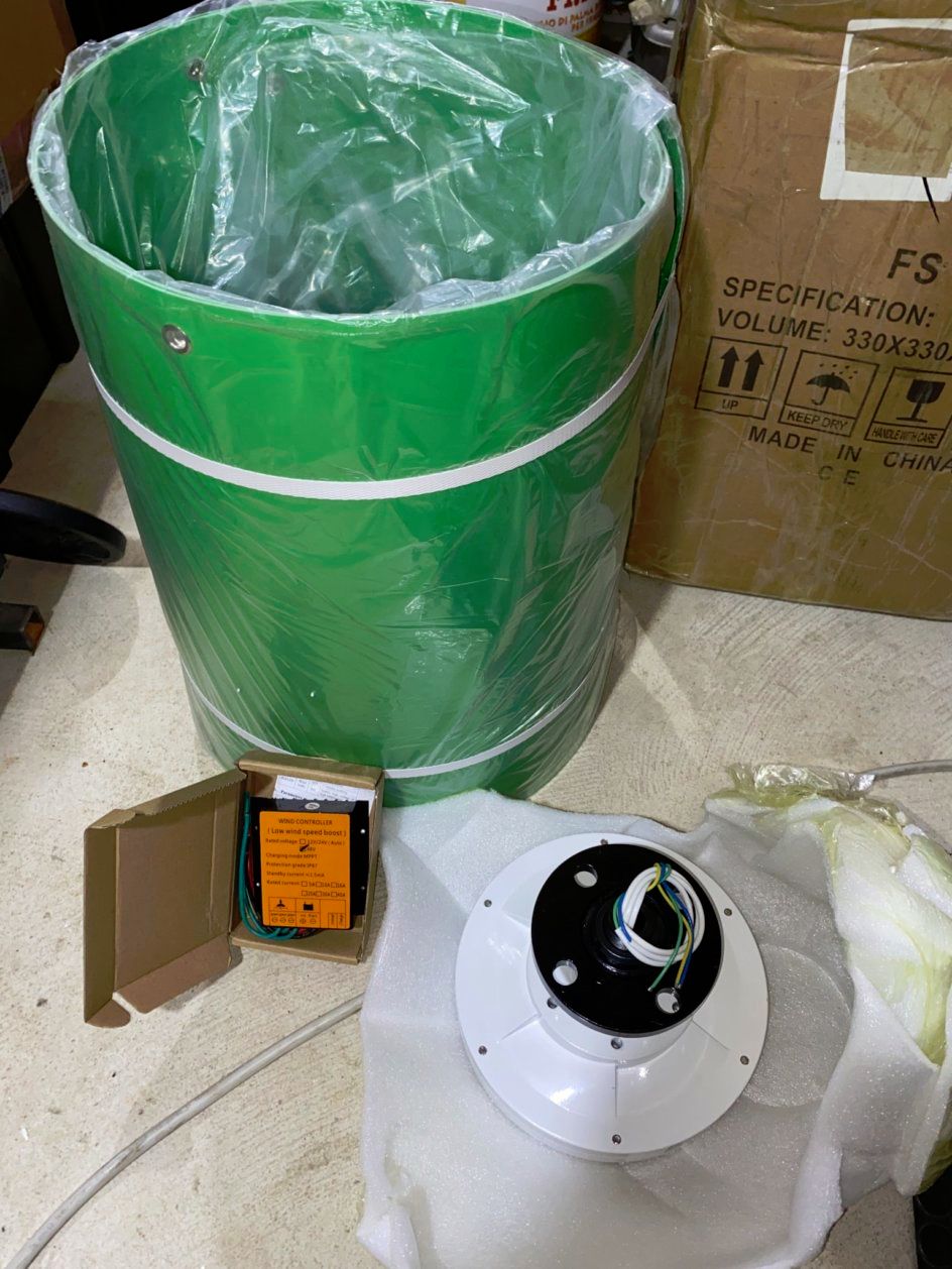

Io l' ho ordinato 11:11 e come te ho scelto un verticale 48V 600W allego foto il piu piccolo che fanno da 48V
Proprio per testare purtroppo serve un mesetto mentre arrivi ma in questo mese spero d' avere il tempo
per iniziare a passare cavi e fare sopratutto il plinto di supporto.

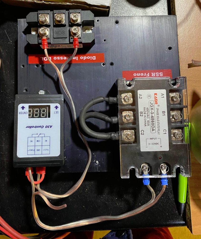

Che dite va bene Diodo e rele SSR Sulla stessa basetta alluminio dissipatrice
Ho misurato con il tester i sembrano isolati la placca metallica di dissipazione sotto rispetto a tutto il resto.

Cmq arrivato oggi qui il video del apertura del pacco https://www.youtube.com/watch?v=trZ6E8Ph0qk
LINK
Ma purtroppo nel pacco ho trovato solo tre pezzi
Motore Pale e Regolatore manca tutto il resto
Ho scritto al venditore non vorrei che non fossero compresi
Ma mi pare strano spero sia stata una loro dimenticanza e che provedano subbito alla spedizione dei peziz mancanti ma nella migliroe delle ipotesi servira un altro mese mentre arrivano
Nella peggiore dovro capire come fare per montarla realizzando i pezzi che mancano
LINK

Ciao Savio, buon anno anche a te in ritardo, sospeso per il momento l' acquisto del eolico perché si è rotta la lavatrice e i soldi del eolico son andati li
le mie disponibilità finanziarie sono limitate, comunque appena posso ritorno alla carica, o preso in considerazione il tuo commento che è meglio i 48 al posto dei 24 e copierò anche il tuo sistema frenante
