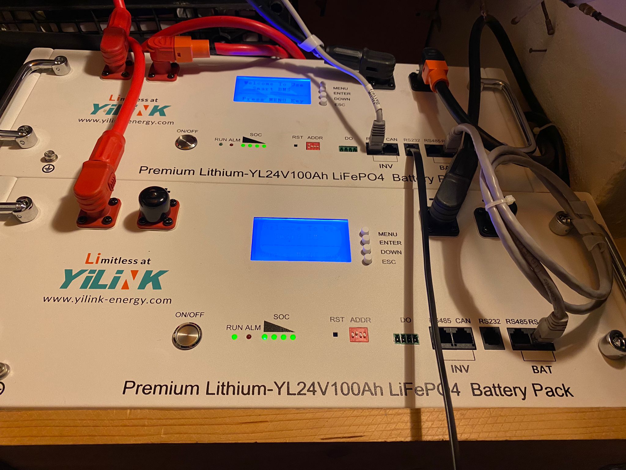

Sono in possesso di un impianto fotovoltaico Voltronic Axper Max da 3.6kw 24 volt, da poco ho acquistato batterie Lifepo4 della Ylink da 2.4kw
Siccome sono già in possesso del sistema solpiplog che acquisice i dati dell'inverter voltronic tramite raspberry e invio i dati a emoncms.
Volevo sapere se per caso qualcuno nel forum sia riuscito a leggere i dati dal bms a bordo della batterie lifepo4 tramite Rs232?
In modo da poter monitorare tutto tramite solpiplog e non avere acceso un pc alle batterie 24h/24 con il software prioritario della hylink
Ringrazio anticipoatamente a tutti per l'aiuto....
Allego foto batterie hlink in mio possesso
batterie hylink

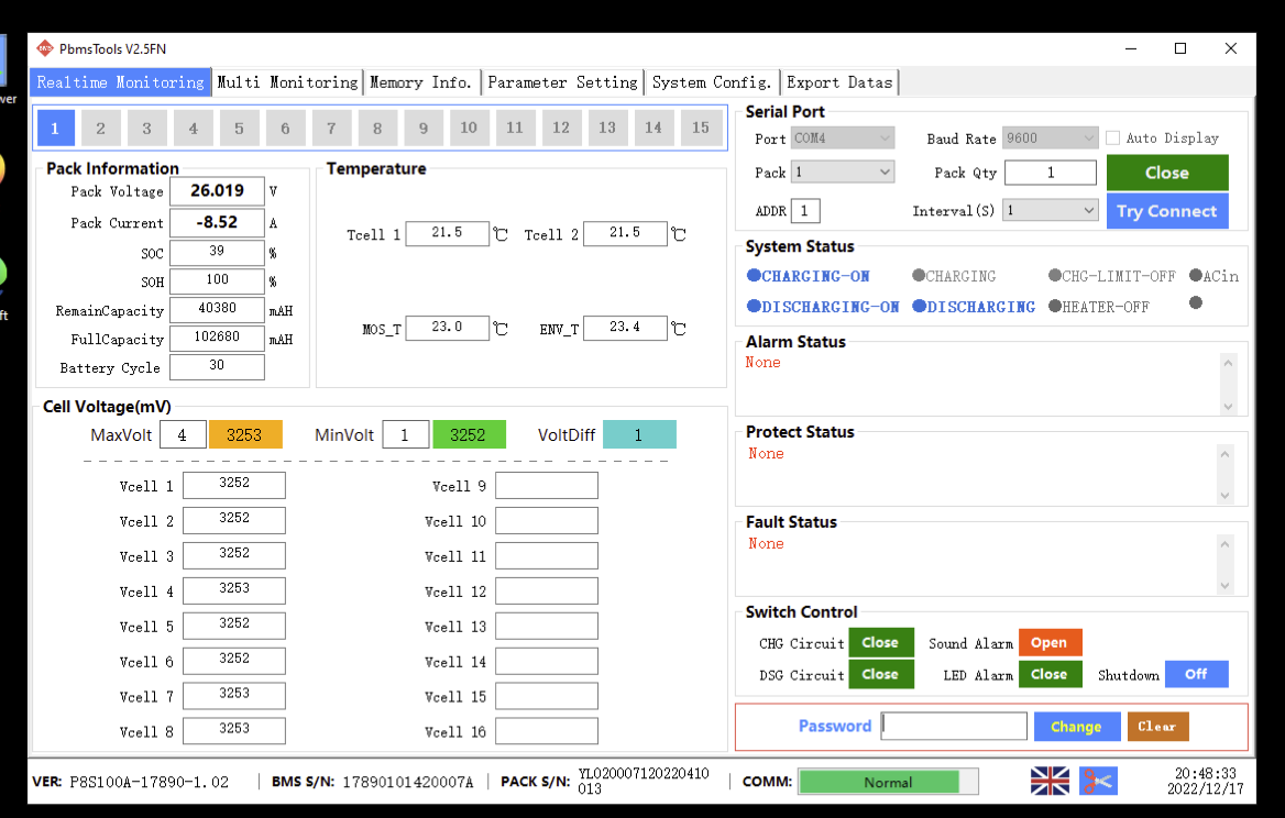

La ringrazio per la risposta ma purtroppo il software a corredo della batteria tale PBMSTOOLS V2.5 FN, non supporta Mqtt .... :twisted:
Spero che nel forun c'è stata qualche persona che sia riuscito nella lettura dei dati dal bms di tali batterie LIFEPO4 con protocollo LIB
Allego screen shot software Windows sopracitato..
Ringrazio per la collaborazione
software bms windows
Schermata 2022-12-17 alle 20.48.34.png (136.36 KiB) Visto 10400 volte
Re: Aiuto Comunicazione Solpiplog e Bms integrato Ylink LIFEPO4
Nel menù in alto, la voce "Export Datas" è un utility che esporta i dati in tempo reale, oppure semplicemente lo storico?

Sarei grato in un vostro aiuto ... ho letto sul forum che esistono bms seplos che possono essere integrati in home assistant ...
ma secondo voi esperti nelle mie batterie è presente bms seplos
