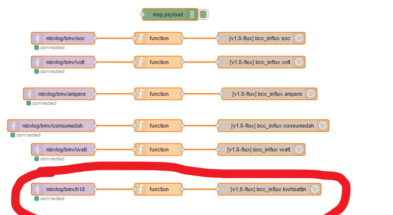

Buongiorno a tutti, ho visto in molti video del canale youtube il nostro amico sole che nelle dashboard è sempre presente il conteggio dei KWh che sono andati in batteria e quello dei KWh prelevati dalla batteria.
Sono in possesso dello smart shunt victron il quale è collegato tramite usb al raspberry con l'immagine FV apptotal ma non so proprio come fare per eseguire questi calcoli perchè il valore dei watt cambia da negativo a positivo in base se si sta caricando o scaricando e questo mi fasla il conteggio.
Com'è possibile eseguire questi calcoli?

Per quanto riguarda i contatori su EmonCMS ti consiglio di guardare questo tutorial https://www.youtube.com/watch?v=K8bEUc8S-dM&t=1s mentre per la lettura dei dati dello Smart Shunt dovresti verificare la corretta configurazione dell'applicativo Node-Red supportato da FV-AppTotal e raggiungibile all'indirizzo del Raspberry nello specifico in ascolto sulla porta 1880 (esempio http:x.x.x.x:1880)

Ri-buongiorno, niente io sono impedito, ho aggiunto un nuovo nodo su node-red come nello screenshot che ho allegato, node-red mi dice connected ma negli input di emoncms non lo vedo, dove sbaglio?
