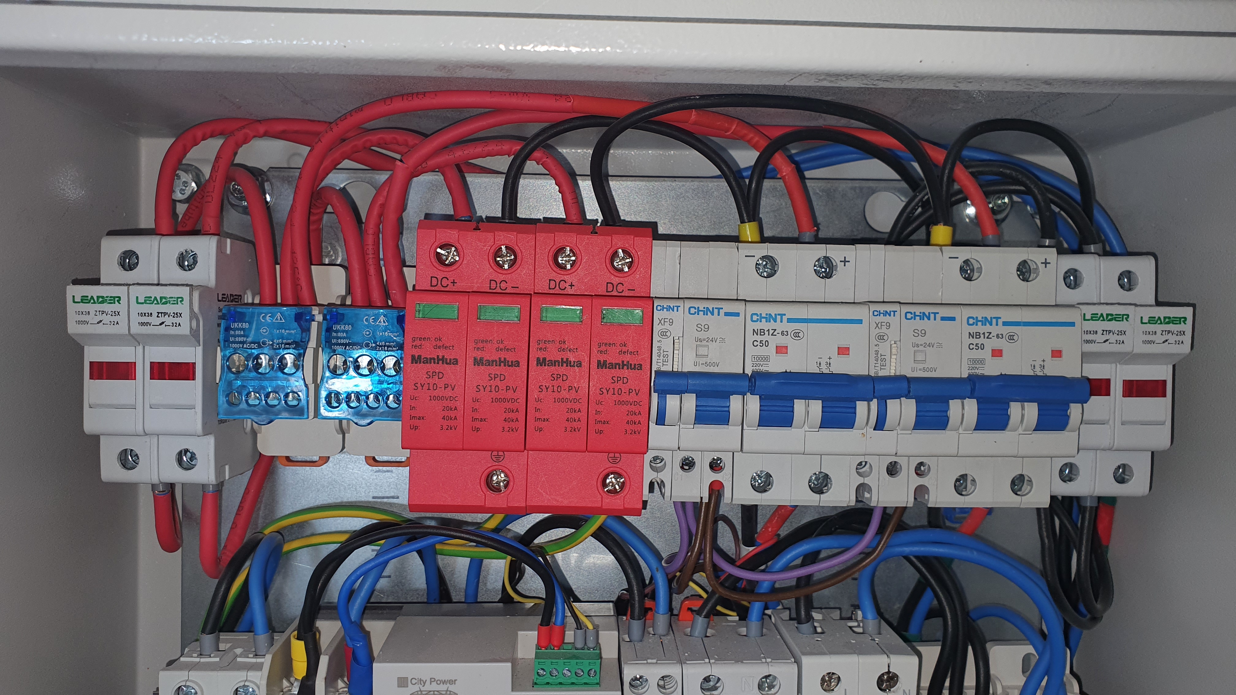

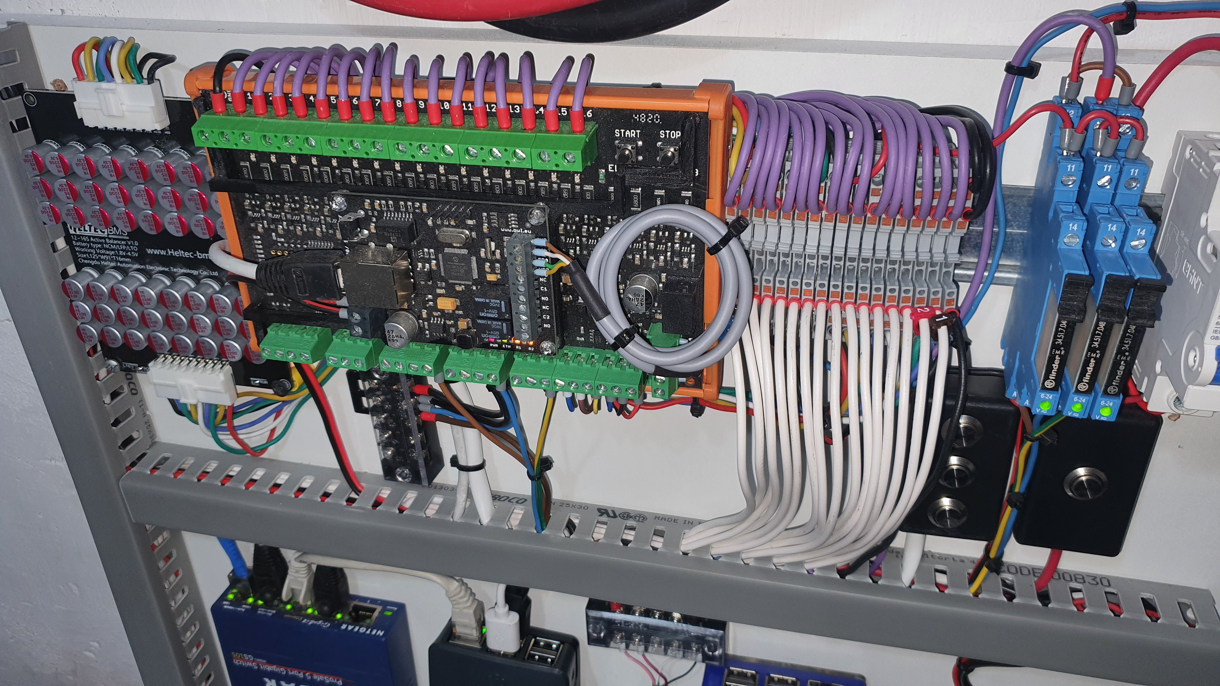

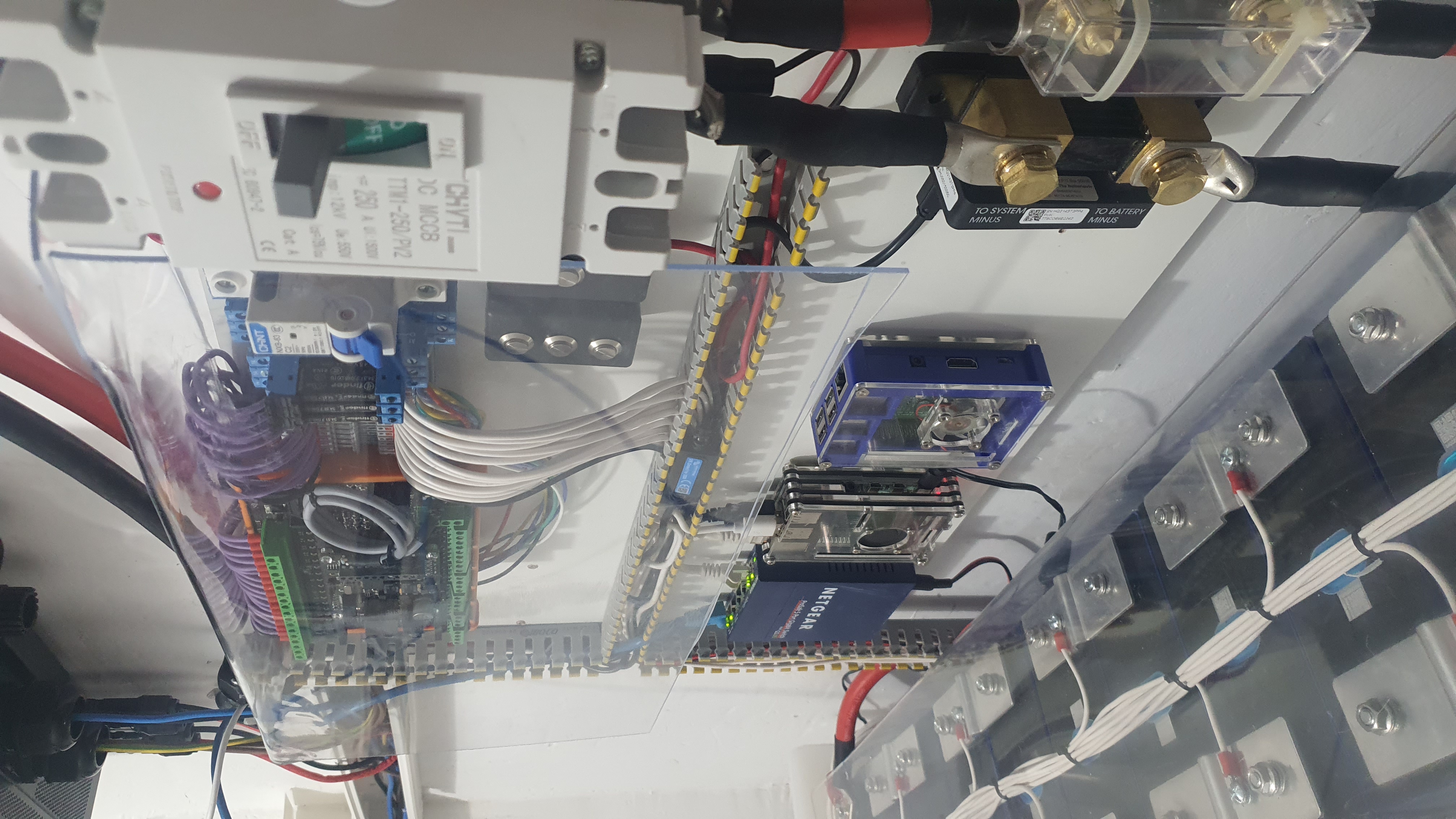

Breve descrizione con alcune foto:
  • 16 Pannelli Fotovoltaici da 400 watt cadauno (totale 6,4kW)
  • Inverter Ibrido Voltronic 7,3kW
  • Accumulo da 14,2 kW (16 celle LiFePo4 da 280A cadauna)
  • GWL Elerix

Ciao Ilario,
veramente bello.
Ne approfitto per farti una domanda:
ho acquistato il bms GWL, come quello tuo in foto, e vorrei sostituirlo al Daly che già monto sulla mia batteria.
Posso sapere i tre SSR cosa comandano?
Uno penso che faccia sganciare, tramite la bobina, il magnetotermico generale, ma gli altri due non riesco a capire cosa comandano.
Potresti aiutarmi?
Grazie
Daniele
Re: Il mio impianto fotovoltaico...
Ciao Daniele, grazie per il feedback :)
Il primo comanda lo sgangio dei pannelli, il secondo relè comando lo sgancio dell'accumulo mentre il terzo comanda il reset e/o emergenza.

Complimenti che "pulizia".

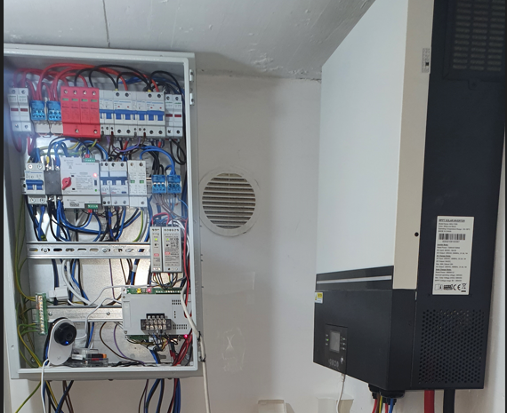

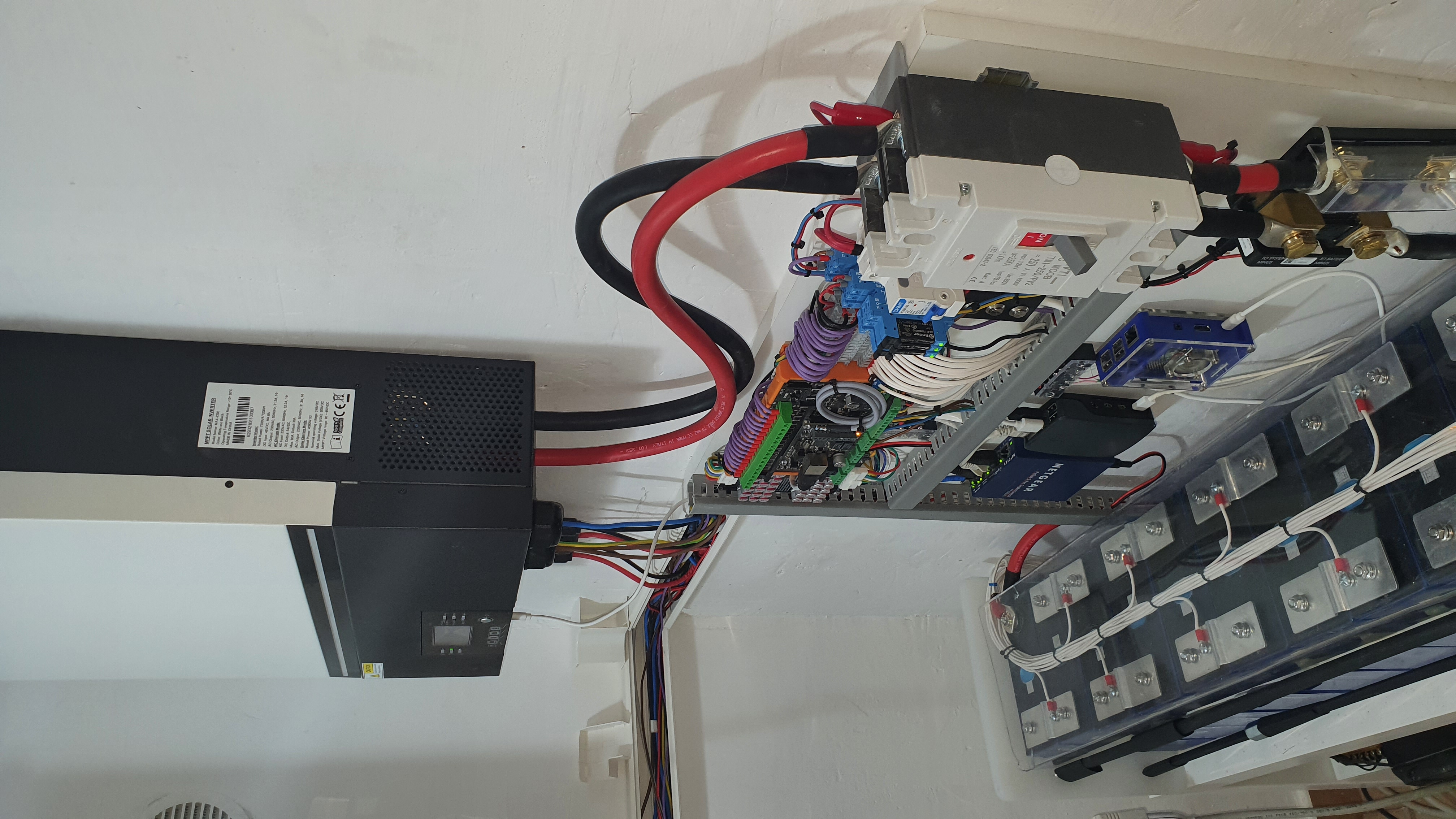

Ma una foto dell'inverter?

Di una pulizia davvero niente male, mi pare molto curato.

...a seguire :ugeek:
quadro elettrico.PNG (519.09 KiB) Visto 11054 volte
inverter voltronic 7.2kW.jpg (6.28 MiB) Visto 11054 volte

Alla grande c'è solo da imparare come fare i quadri complimenti, 3 curiosità
1 il netgear cosa fà
2 la scatoletta nera affianco cosa serve
3 quella affianco a quella nera mi sembra un raspberry giusto
1) il netgear è un semplice switch in cui sono collegati i due raspberry con il "BCC Modular" per la gestione del "BMS GWL Elerix"
2) la scatoletta nera è un raspberry Pi4 in cui gira la distribuzione FW-AppTotal https://www.energiadomestica.it/download/
3) la scatoletta affianco a quella nerà è un raspberry Pi3 per la gestione remota di tutto l'impianto con i relativi alert inviati su telegram (ora il raspberry è stato sostituito con il dispositivo 'FVcontroller https://www.youtube.com/watch?v=LbjfK5kwL_A&t=42s
